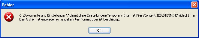

Beitrag 7633055 [Alter Beitrag13. November 2014 um 22:02]
Bei mir kommt diese Meldung, wenn ich die Videos versuche zu öffnen:

Beitrag 7633057 [Alter Beitrag13. November 2014 um 22:23]
Du hast recht, der Server schickt nur 28 Bytes. Eventuell lässt sich da noch was machen.
