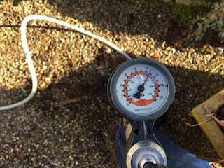

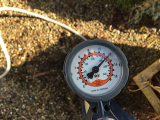

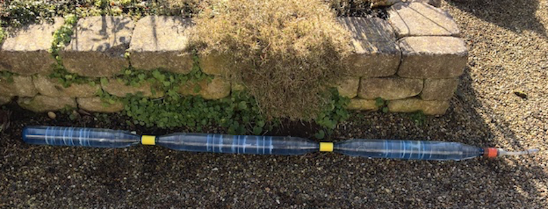

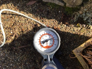

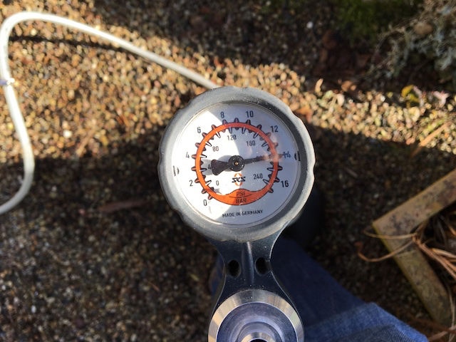

Ich habe mit meinen Demo-Drucktanks der Projektwoche vor vier Wochen mal einen Drucktest gemacht.
Mit den Tornado-Tube hat man identische Bedingungen, gleiche Temperatur (knapp unter Null!)
und absolut gleicher Druck, gleicher Kleber und Konstrukteur sowieso.
Links ist ein AST-Tank mit Flaschenboden, mittig der SST-Tank (klassische Bauart) und rechts noch ein AST-Tank:
Eigentlich wollte ich jeweils bis zum Bersten pumpen,
wobei ich dachte, so bei
platzt der Flaschenboden ab und bei
geht der AST-Tank auseinander, damit meine favorisierte SST-Technik bei
als Gewinner übrig bleibt. Allerdings haben alle (!)
ausgehalten und überlebt. Mehr habe ich mich nicht getraut.
Da ich die Zuleitung nicht mit Wasser gefüllt hatte, war inzwischen 1/2 bis ganzer Liter Luft in den Tanks,
ich habe den finalen Test also erstmal verschoben.
Kleber war Ponal PU-Leim, alle Klebestellen mit 40er Schleifpapier ordentlich angeraut und mit Aceton entfettet. Man sieht, mit den richtigen Flaschen und sauberer Arbeitsweise kann man auch ohne GfK-Verstärkung ziemlich hohe Drücke erreichen.

Hallo Stefan,
sehr schöner Test.
Ich für meinen Teil bin ja froh, dass SST hält und das Flaschenboden noch dran ist wink
Ich habe aber auch mehrfach die Erfahrung gemacht, das ein SST Tank einen hohen Drucktest aushält, dann noch einige Flüge und irgendwann gibt dann plötzlich doch eine Klebestelle bei 8 bis 9 bar nach. Vielleicht, weil die Flaschen beim Aufpumpen doch minimal arbeiten und die Klebestelle nach Aushärten des Klebers starr ist.
Marcel
Beiträge: 1577
Beitrag 7642446 [Alter Beitrag13. März 2018 um 10:22]
Meine Erfahrungen sind ähnlich wie die von Marcel. Es kann aber sein, dass die Flaschensorte noch eine Rolle spielt.
Stefan, welche Flaschen hast du verwendet?
