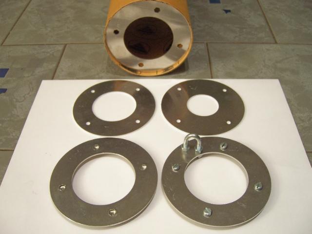

Bei der Gelegenheit habe ich auch noch ein Angebot, gelaserte Spanten aus
1,5mm Aluminium, Außendurchmesser 98,8mm, Innendurchmesser 57,9 oder 42,3
passend für das 54'er bzw. 38'er PML Motorhalterungsrohr.
Stückpreis 5,-Euro
VG Andreas
Beiträge: 5288
Beitrag 115972 [Alter Beitrag21. März 2007 um 22:55]
Hier mal noch ein Foto von den Spanten...
