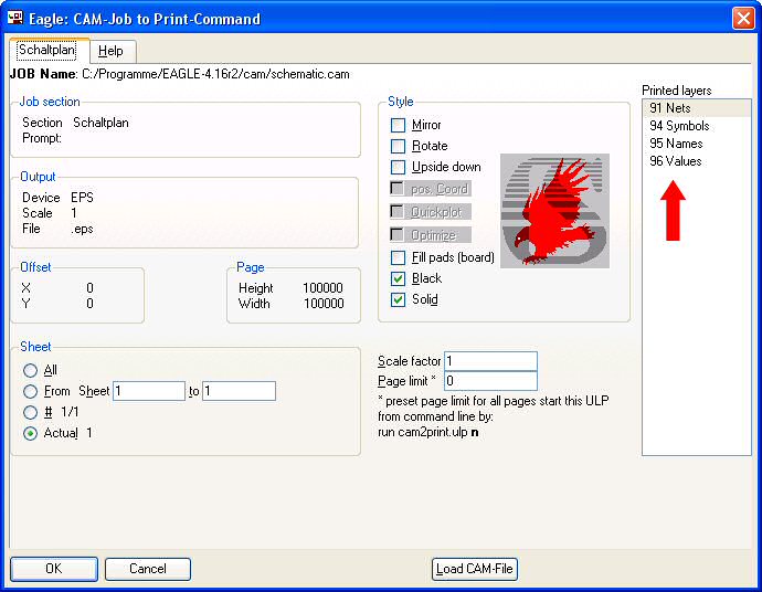

Welche Bezeichnungen fehlen denn ? Im Schaltplanmodul gibt es ja nicht viele Layer, entweder Names mit den Bauteilenamen (R1;R2) oder den Layer Value mit den Bauteilewerten (10k;BC238).
Bei cam2print sieht man ja in der Spalte rechts, welche Layer ausgedruckt werden !!!
Mit schematic.cam gedruckt oder ?

Sieht es bei Dir mit cam2print-Druck und schematic.cam-job so aus ?
Beitrag 112912 [Alter Beitrag04. Februar 2007 um 00:00]
Also bis auf das Windows-Design eins-zu-einswink

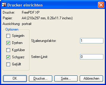

Drucker ist korrekt unter Datei-->Drucker einrichten eingestellt ??
Also so gehts bei mir !!! Beispiel auf PDF-Drucker !!!
