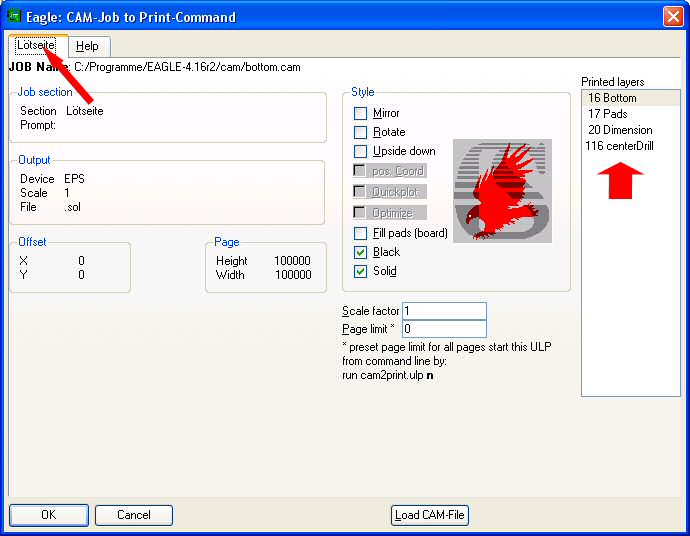

Wir befinden uns nun im CAM2PRINT-Dialog. Wir sehen dass wir nur die Bottomseite(Lötseite) drucken(Pfeil) und rechts sehen wir die Layer die beim Ausdruck angewählt sind.

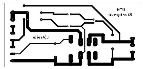

Nach den Bestätigen mit dem "OK"-Button beginnt der Ausdruck auf dem Drucker der im Boardeditor unter Datei-->Drucker einrichten eingestellt ist !!!
Der Ausdruck sieht dann z.B. so aus: Die Frage ob man den "neusten" PC hat, beantwortet man sich, wenn man links neben der SPACE-Taste schaut !!!! |

Mit dieser Vorlage kann dann bei entsprechendem Ausdruck, die Platine direkt belichtet werden. Ausdruck auf Folie, Transparentpapier o.ä. der Ausdruck sollte randscharf u. lichtdicht sein. Sonst gibt es Probleme bei der Belichtung !!!

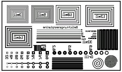

Anbei mal eine kleine Platine, mit der Ihr Belichtungstests von Platinenmaterial machen könnt. Es kann auch die Druckqualität eures Druckers getestet werden. Es werden Leiterbahnbreiten von 3 - 32mil verwendet. Ihr könnt dann schauen, welche Breite ihr noch sauber reproduzieren könnt.
Eagle Board Datei: ![]() So sieht die Testplatine aus: Die Frage ob man den "neusten" PC hat, beantwortet man sich, wenn man links neben der SPACE-Taste schaut !!!! |

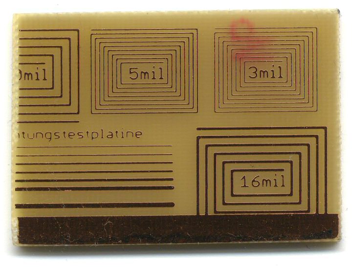

Hier mal ein Scan einer mit dem Belichtungstest belichteten Platine !!!

Es gibt noch eine Methode, um die perfekte belichtungszeit herrauszufinden:
- Man teilt die Schutzfolie der fotobeschichteten Platine in 3*4 oder 4*4 Felder ein. und schneidet diese direkt auf der Platine - Nun schaltet man das Belichtungsgerät ein, und zieht das erste Feld ab. - alle 10 sekunden zieht man ein weiteres Feldder Schutzfolie ab, bis nach120-160 sekunden alle Felder belichtet sind. - Nun die Platine ins ätzbad, und das Feld, bei dem die Schicht perfekt abgetragen ist, zeigt einem die perfekte Belichtungszeit. Das ganze kostet zwar eine halbe Euro-Platine, aber so lernt man schnell seinen Belichter kennen! Mfg Fabian Edit: Hier noch ein Bild, wie soetwas dann nach dem Ätzen aussehen könnte: ![]() Geändert von FabianH am 06. Februar 2007 um 23:31 |
