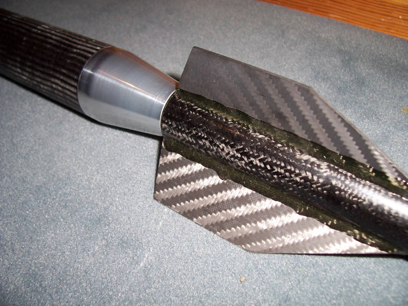

der Wettbewerb ist schon lange vorbei, doch warum aufhören wenn man fast fertig ist. DIe Rakete an sich ist zu schön um einfach aufzuhören und nächstes Jahr wird es mit Sicherheit wieder ein Wettbewerb geben.
Ich konnte leider die Rakete nicht pünktlich fertig bekommen. Zuviel Stress um den Ohren gehabt um in Ruhe zu arbeiten. Als mir dann noch das Übergangsstück zwischen Rakete und Booster um die Ohren geflogen ist, war es für mich so weit das ich aufgegeben habe. Aber jetzt habe ich endlich Urlaub und habe mich auch gleich an die Drehbank begeben. Das ist dabei raus gekommen:
Man kann schon gut erkennen wie das später mal alles aussehen wird. Links ist der Booster zu sehen. Gerade genug Platz für einen BC-125, Bergungsausrüstung und Elektronik für die Stufentrennung / Zündung der Oberstufe.
Diesmal konnte ich mit weniger Zeitdruck an das Teil ran gehen und habe mir schön Zeit gelassen. Mir viel eine Tube Polierpaste ein. Also habe ich gleich noch das Teil poliert. Auf dem Foto kommt es nicht so gut rüber, aber man kann sich schön darin spiegeln.
Als nächstes werden dann die Flossen kommen und die Elektronik + Fallschirm. Dann hier und da noch ein paar Kleinigkeiten und fertig ist die Rakete.

Hallo Neil,
Super gebaut!
Ja Neil da hast du recht, aber ob du sie nach dem Flug wieder findest ???

Hallo Neil,
jetzt weiss ich was du gestern gedreht hast. Ich wusste garnicht, dass du die Rakete zweistufig ausgelegt hast?
