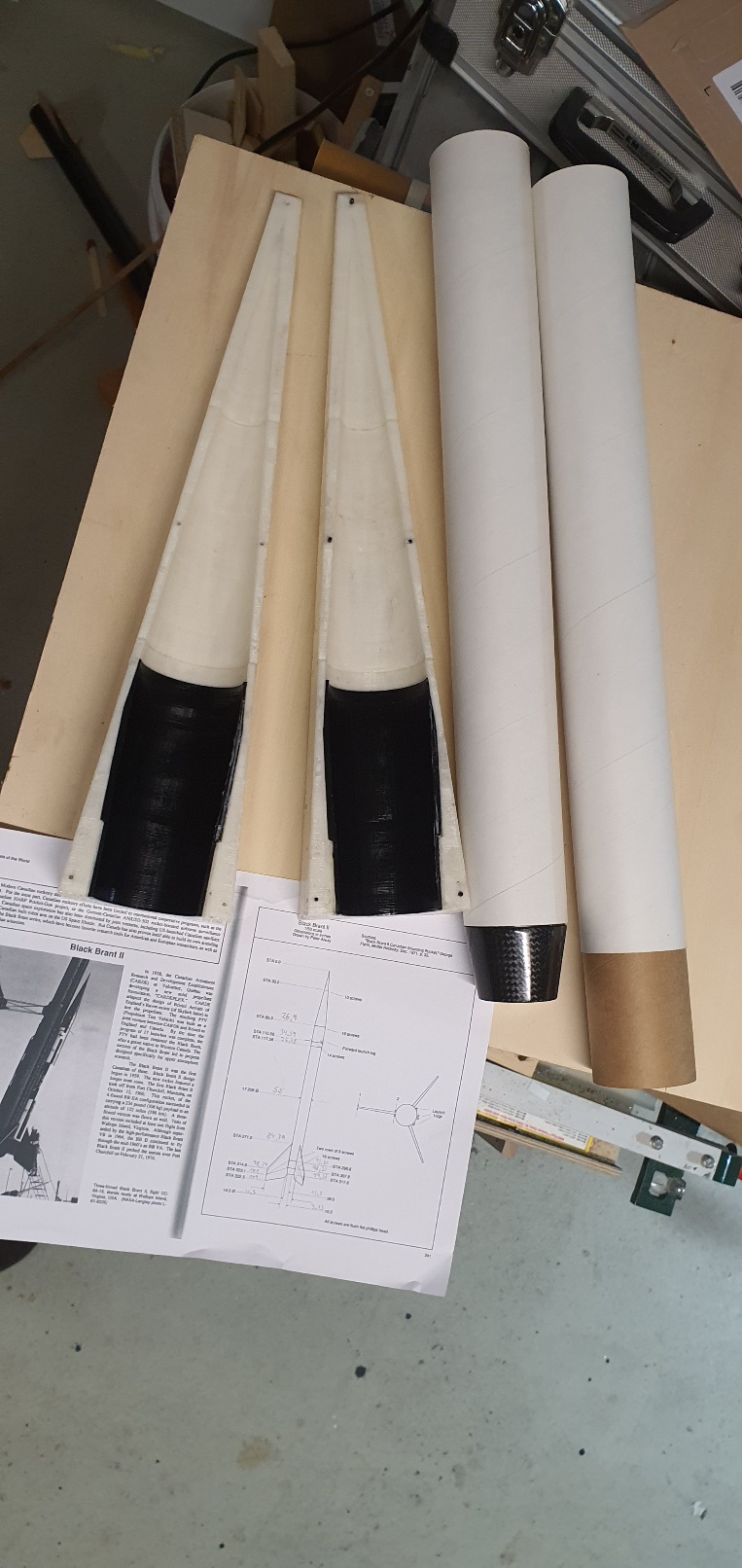

Beitrag 7656987 [Alter Beitrag21. Oktober 2023 um 09:27]
Hi, Ralf. Passt leider nicht, wenn ich den oberen Teil erhalten möchte. Die Rakete ist im Ursprung mal entstanden aus GFK Rohren, die ich auf A0 Printer Papprollen als Kern hergestellt hatte. Aber macht nix, ich tauche meine Hände gerne in Harz ab und zu. Grüße Thomas

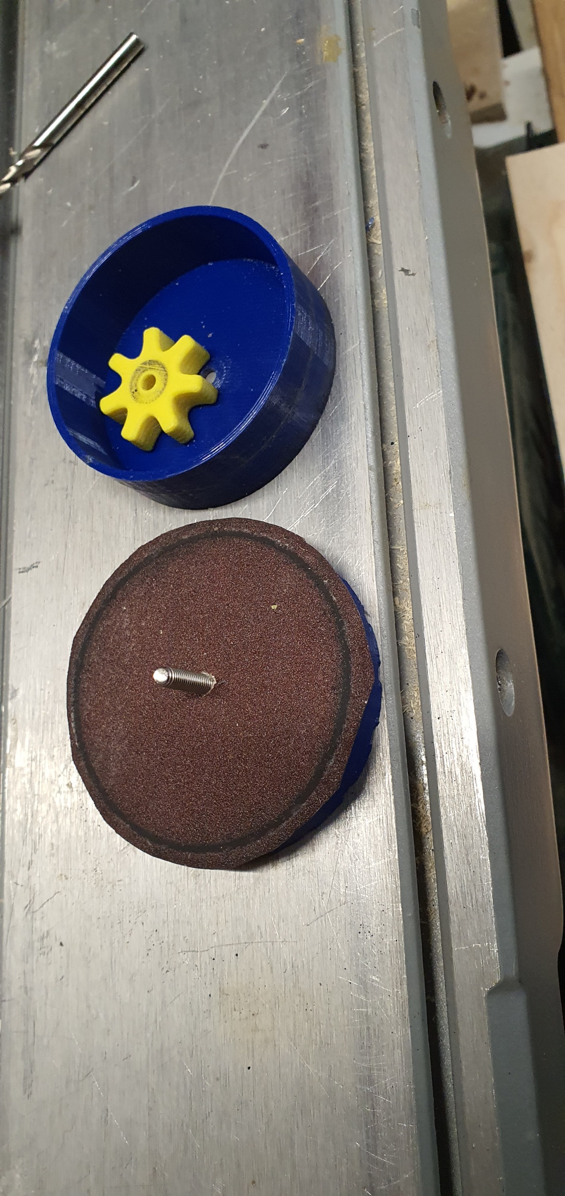

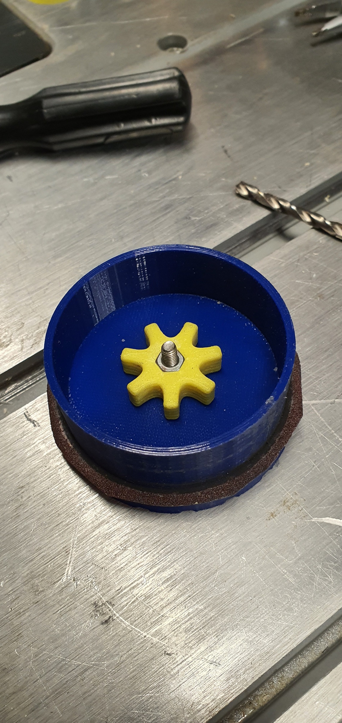

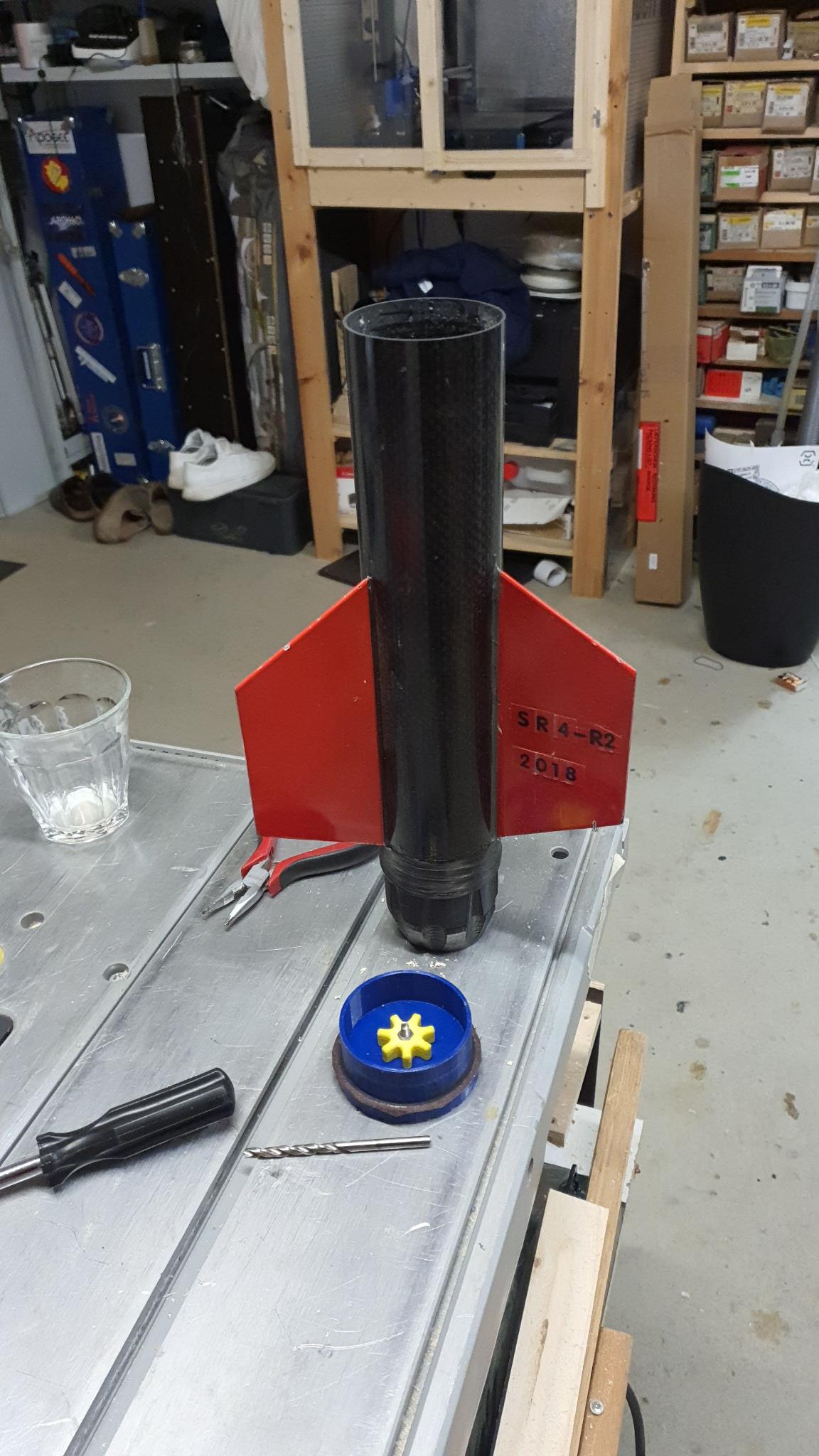

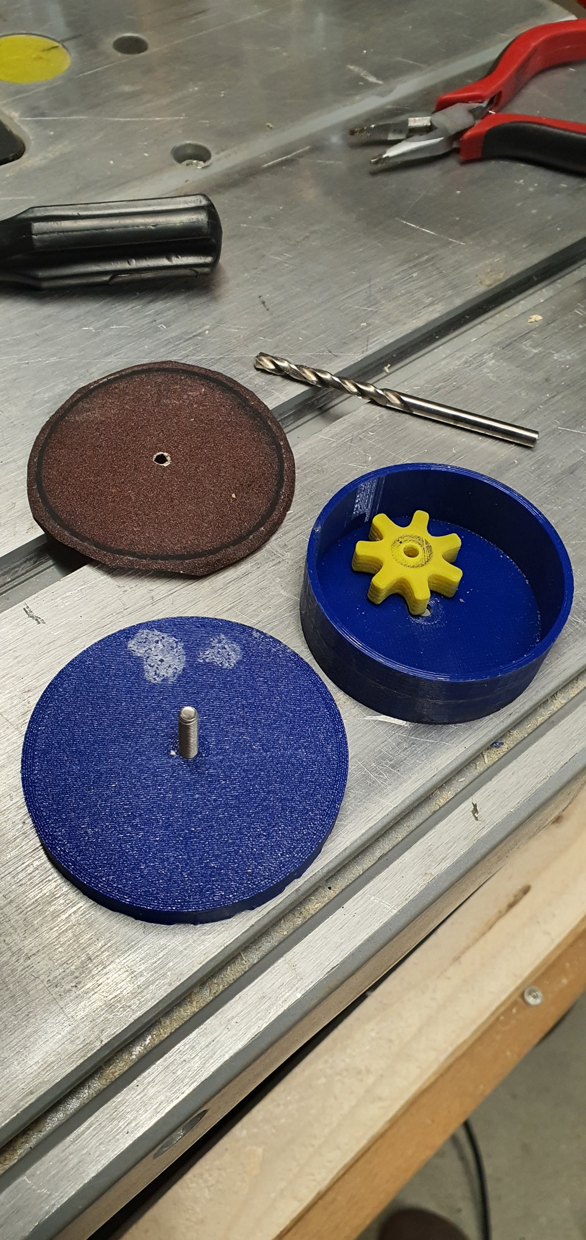

Das Heck ist heile geblieben. Das spart eine Menge Arbeit.
Im Vordergrund die vom Marco vorgestellte Schleifvorrichtung in einer abgewandelten Form.

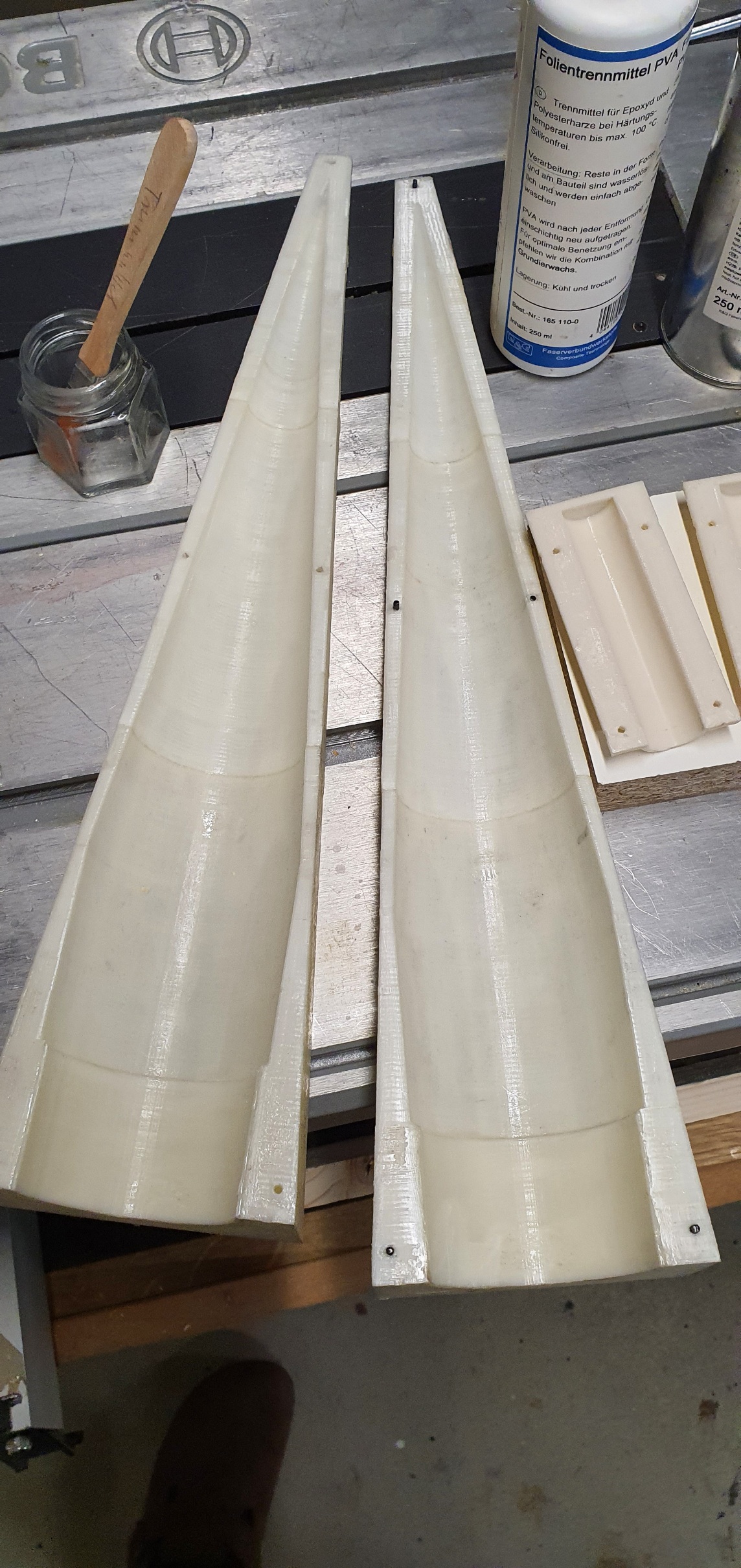

So, geht weiter,
die Form für die Spitze hatte ich ja für die BlackBrand II mit zwei Spacern reduziert.
Geändert von RalfB am 29. Oktober 2023 um 20:51
Beitrag 7657046 [Alter Beitrag29. Oktober 2023 um 20:48]
Die Spacer habe ich wieder entfernt, die Form ein bisschen schick gemacht, gewachst und Trennmittel aufgebracht.
