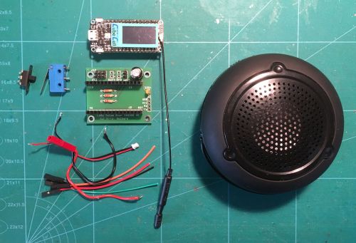

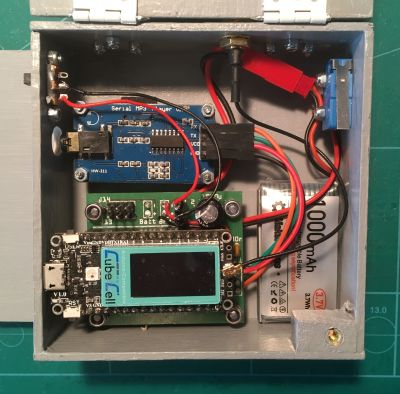

So sieht es jetzt im Innern des "Käschtles" aus:
Oben rechts der Mikroschalter dient zur Auslösung des oben erwähnten "Countups". Der Aufbau der Elektronik ist jetzt mehr als simpel geworden:
Bei Interesse könnte man das als Bausatz zur Verfügung stellen:
Der größere Aufwand liegt dann im mechanischen Aufbau. Könnte aber durch ein 3D-gedrucktes Gehäuse vereinfacht werden.
