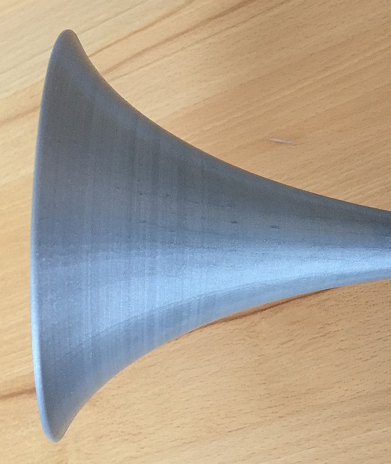

Habe heute Nacht mal die Tröte zu dem "Iphone Gramophone" gedruckt, gut 20 cm hoch. Das wollte ich mal testen, weil ich vor allem Spitzen drucken möchte, solche Formen gehen also gut wie man sieht:
Das ist übrigens alles mit "Werkseinstellungen", so aus der Schachtel, eingeschaltet, Filament eingeführt und den Tisch noch kurz ausgerichtet, geht in 1 Minute. Deshalb habe ich diesen doch recht teuren Drucker gekauft, es gibt sie auch schon ab 200 Euro, aber da hat man dann jede Menge Ärger, bis alles läuft dauert es. Der UM2 läuft sofort perfekt,
