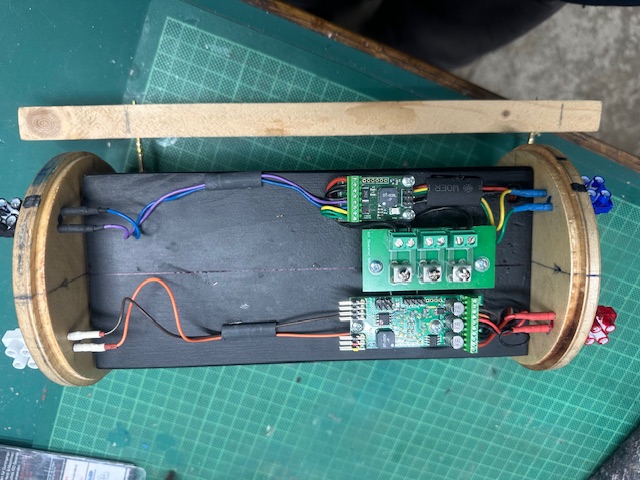

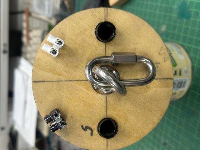

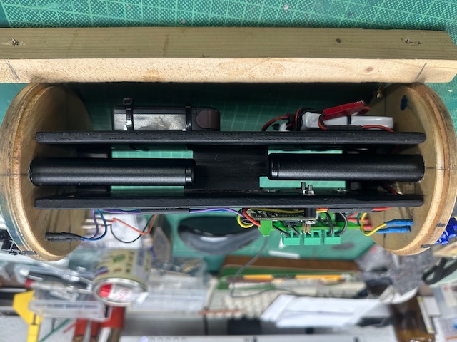

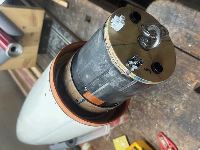

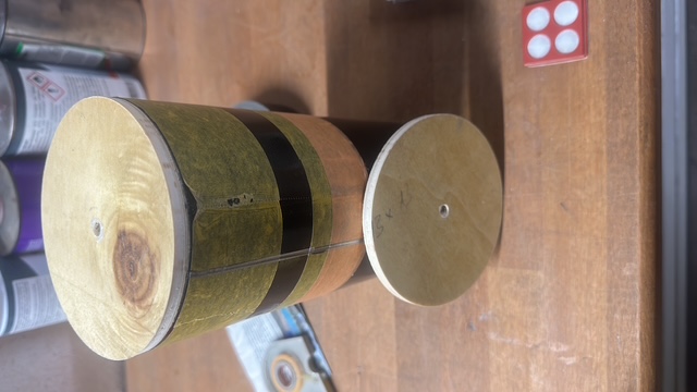

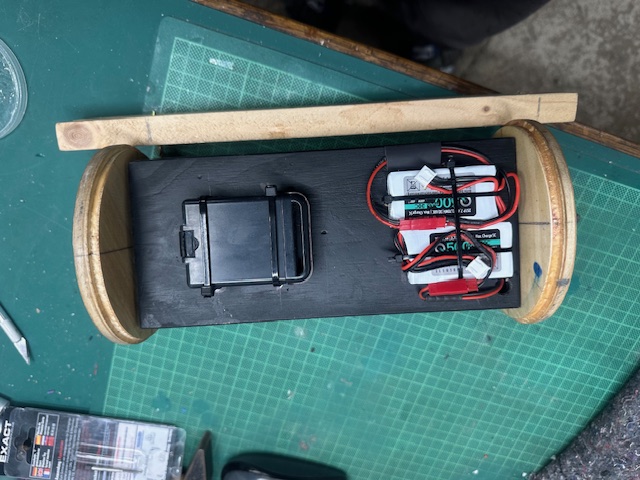

Und weiter gings ja mit der Ebay, welche fertig ist.
Hier ein paar Bildr dazu, ohne viele Worte.
von oben
von unten
seitlich
Front
in der Spitze montiert
Heute abend finden noch die Sherpin Test statt,
freier Fall von 5m Höhe Richtung Boden, bei ca 4m Vollbremsung.
Das soll einen Ausstoss am Gipfelpkt. simulieren, die Spitze hat immerhin 4,4kg
Nicht das der Main am Gipfel kommt.
Startgewicht liegt so bei 8,5kg auf einem J415W bei knapp einem Kaliber auf ca.700m.
Dann stehen noch Austossladungstest an.
Anschliessend gehts in Schuppen zum lackieren usw.

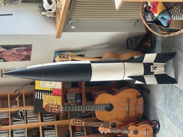

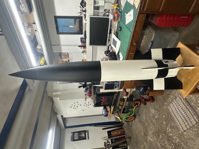

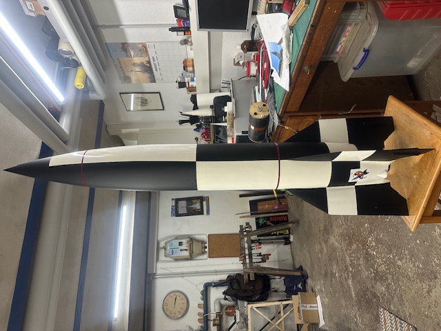

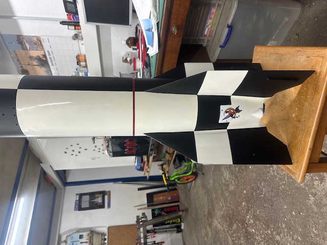

Sodele, wieder einen Schritt weiter.
Sherpin -/ Ausstosslagungs-Test erfolgreich.
Schaumal ob ich die Videos vom iphone hier rein bekomme.
Lackierung fertig
fehlen noch die Römer..... und der Klarlack muss noch drauf.
Gurttgeraffel für Vorschirm/Hauptschirm ist auch verlegt.
Fallttechnik für die Schime ist stimmig,
beim Hauptschirm muss ich noch den Aufhängepkt. und ein paar Kleinigkeiten abstimmen.
Standartbotton werden noch auf Wechselweise Largebotton angepasst. dh eine Verschraubung für beide.
Sehe langsam Land.....
sgrüesli Jürgen
Beitrag 7661431 [Alter Beitrag07. Mai 2026 um 17:15]
Hey Jürgen, das schaut top aus! Vor der Abkleberei und der zweiten Farbe graut es mir gerade noch big grin
Beitrag 7661432 [Alter Beitrag07. Mai 2026 um 17:28]
He Jürgen,
wow, die sieht echt klasse aus wink !!!

Beitrag 7661433 [Alter Beitrag07. Mai 2026 um 18:11]
Top!

Beitrag 7661435 [Alter Beitrag08. Mai 2026 um 08:56]
Stark! bounce
Sky´s not the limit! smile

Beitrag 7661437 [Alter Beitrag08. Mai 2026 um 09:42]
Danke an alle smile
Sehr wahrscheins wird die A4 ohne Römer big grin starten müssen.
Plottern wird nicht fertig und bei uns in der Stadt haben viel keine Zeit/Lust.
Aber das wird auch noch.
@ Roman, ja das abkleben ist schon grenzwertig,
aber nimm es sportlich....., nachher gehts im Fluge wieder weg fg
Jürgen
