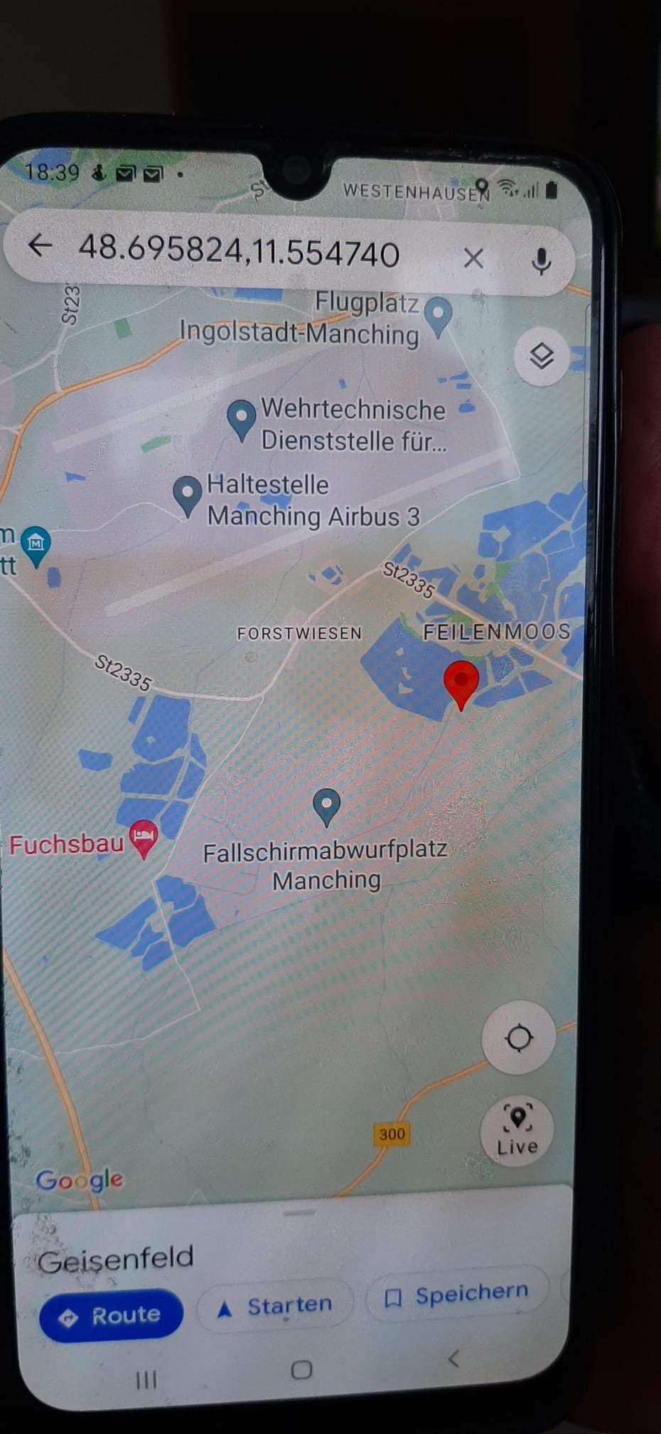

Beitrag 7656619 [Alter Beitrag24. August 2023 um 00:22]
... Anhang: video 1.mp4
Vielen Dank bei der Gelegenheit auch an ( Hydro) Alex, Michael Weithe und Siggi welche mit mir eine größere Wanderung
unternommen haben um die IKARUS zu orten und zu bergen, was durch den eingebauten GPS-Tracker zum Glück etwas vereinfacht wurde....wink !
Ein bisschen Glück hatte ich aber auch, das es keine Wasserlandung geworden ist, wenn man sich mal anschaut
wie nah am See sie gelandet ist...

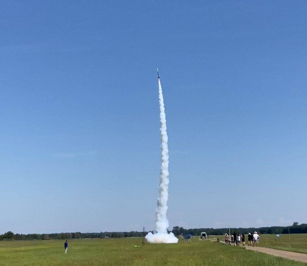

Beitrag 7656623 [Alter Beitrag24. August 2023 um 08:19]
das war eines der schönsten Flüge. Der Motor ist von feinsten gewesen!
Ich hätte den Flug fast verpasst. Video vom Start...
Leo

Beitrag 7656629 [Alter Beitrag24. August 2023 um 19:12]
Original geschrieben von Leo_N
...das war eines der schönsten Flüge. Der Motor ist von feinsten gewesen!
@ Leo, vielen Dank smile ! Dein Video vom Flug der IKARUS ist aber super geworden !
Da lässt sich die Flugbahn bis zum Gipfelpunkt in knapp 1600 Metern sehr gut nachverfolgen!
@ Thomas, hier noch ein paar ergänzende Infos zu Siggi's Motor, die Grunddaten stehen ja bereits am Anfang des Beitrags...
- Treibstoffgewicht 3725g
- Treibstoffmischung auf Kaliumnitrat-Basis,
- Gießtreibstoff Perchloratfrei(!)
- Motorgehäuse metallfrei aus Papprohr mit GFK verglast,
- Düsenloser K-Motor
- Gesamtimpuls 2800 Ns

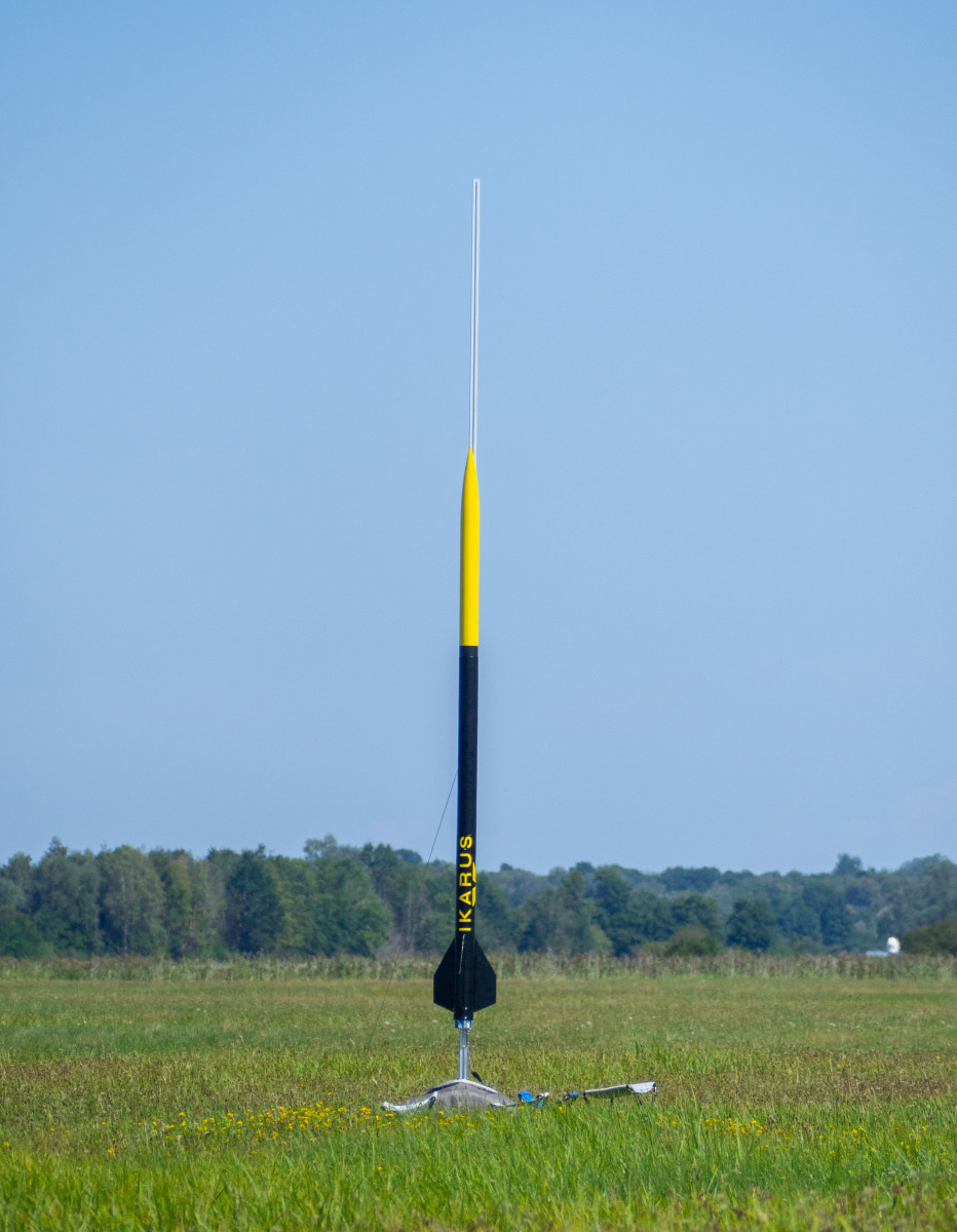

Beitrag 7656655 [Alter Beitrag27. August 2023 um 19:33]
Startbereit...
( Foto von Jannik )

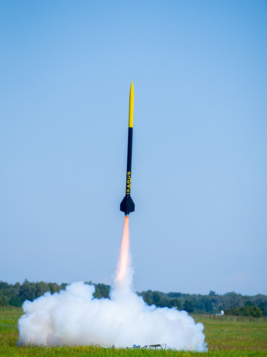

Beiträge: 5442
Beitrag 7656657 [Alter Beitrag27. August 2023 um 19:40]
und AKTION...smile !!!
( super Foto von Jannik wink ! )
Beiträge: 2979
Beitrag 7656658 [Alter Beitrag27. August 2023 um 20:37]
Der Wahnsinn.
Toller Flug / Bilder
