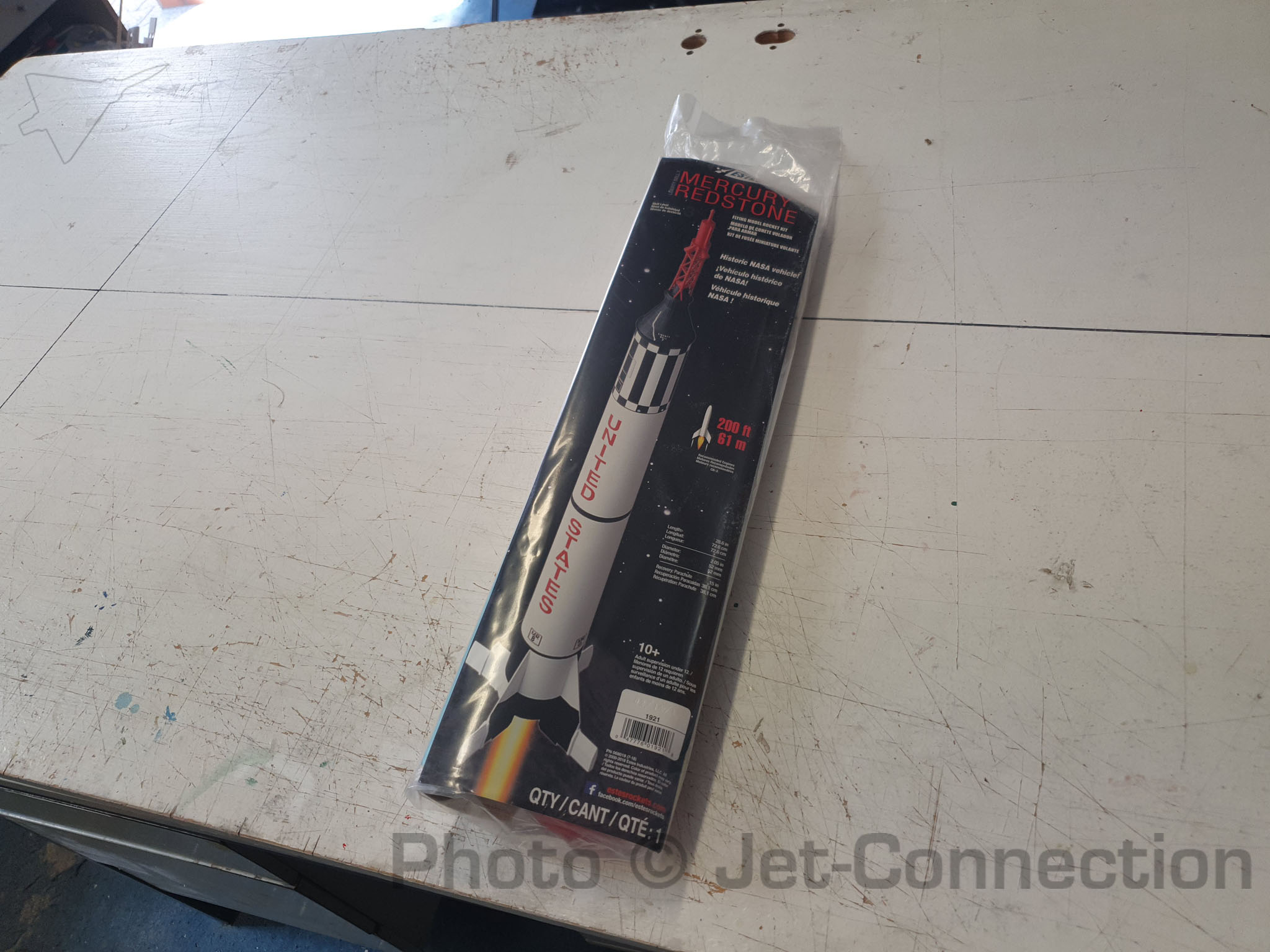

Die Redstone ist jetzt auch eingetroffen.
Bei der Durchsicht stellte ich fest das diese Rakete durch einen 18mm Motor angetrieben wird (C6-3 empfohlen, Höhe laut Packung 61m)
Macht es Sinn hier direkt auf ein 24mm Motorrohr umzurüsten mit Retainer und für 18mm die Estes Adapter (haben hinten ja auch einen Ring der das durchrutschen verhindert soweit ich gesehen habe) zu nehmen von denen ich zufälligerweise welche bestellt habe, oder sind mit 18mm genug Optionen offen auch (sinnvoll) ein wenig höher zu fliegen wenn man denn möchte?
Mit der Redstone werde ich jedenfalls meine Scalereise beginnen. Mal schaun wo das hinführt smile

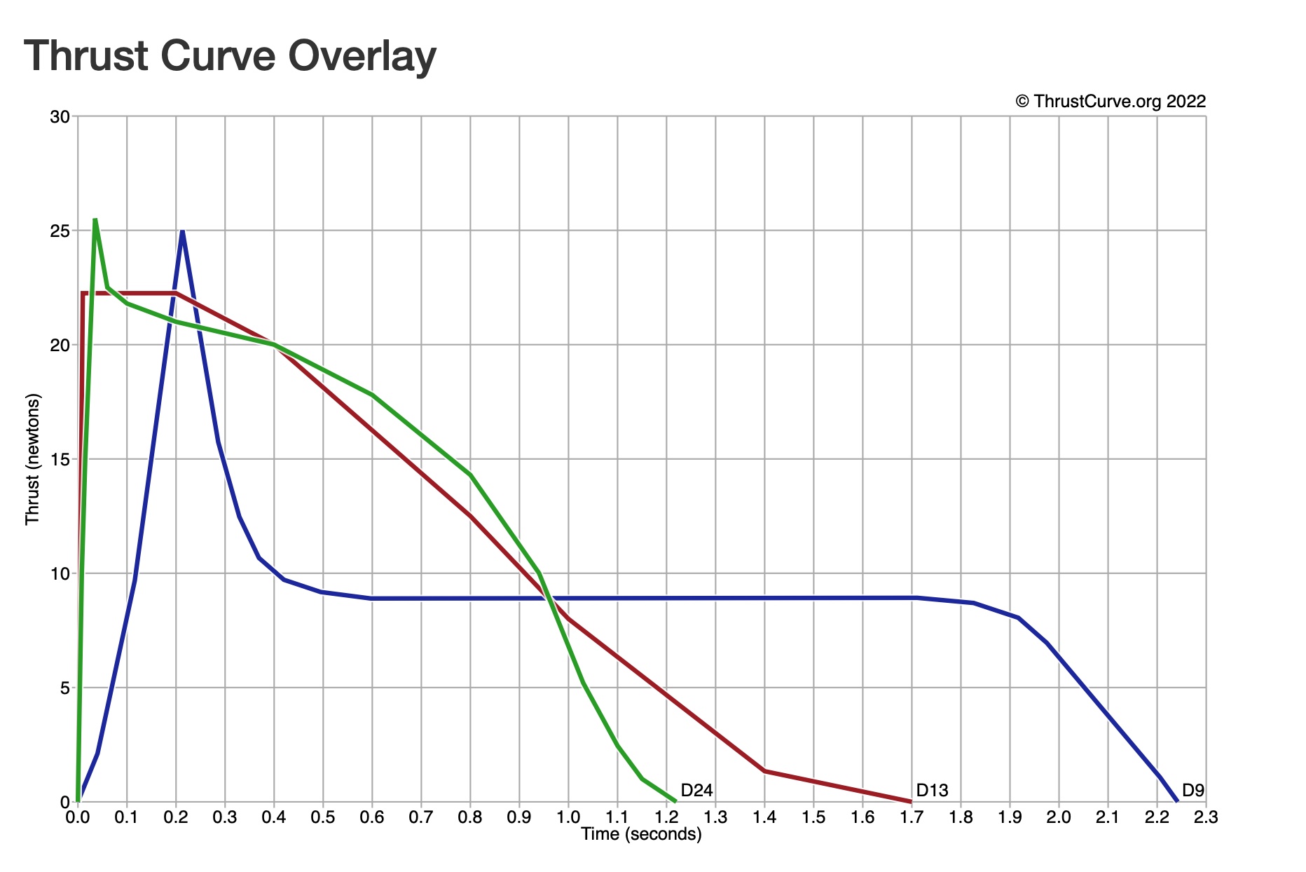

Beitrag 7653045 [Alter Beitrag12. Juni 2022 um 16:52]
PS - was auch schön ist, wie man sich bei Thrustcurve.org Motorendaten
zum Vergleich exportieren kann smile
Anhang: compare 18mm d-motors • thrustcurve.pdf

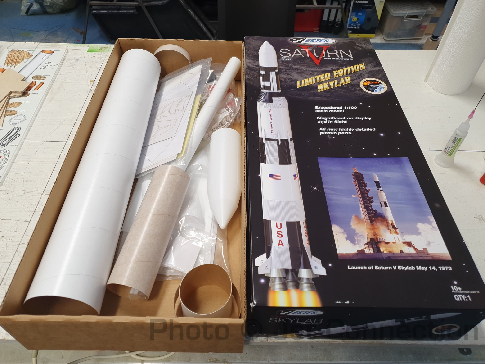

Beitrag 7654456 [Alter Beitrag14. November 2022 um 16:08]
Und der Jäger und Sammler hat wieder zugeschlagen. Ich konnte einfach nicht widerstehen und da ich eh in Holland bestellen wollte (und die Hälfte vergessen hab) ist nun auch die Saturn V samt Skylab bei mir eingezogen smile
Meine "manned spacecraft collection" umfasst jetzt also:
Little Joe
Mercury Redstone (fliegt schon)
Saturn 1B
Saturn V (Apollo)
Saturn V (Skylab)
Mal schauen was ich nach der Phoenix in Angriff nehme smile

Beitrag 7654457 [Alter Beitrag14. November 2022 um 17:10]
Yeah! big grin
Ich hab sie mir auch gegönnt, obwohl eine Apollo-Saturn V auch schon hier steht.
Einfach den Konus umstecken und beides fliegen, ohne beides zu bauen ;-)
Doch die Skylab-Variante hat 29 mm Motormount, da ergeben sich natürlich nochmal
neue Kombinationsmöglichkeiten.
Ich hab ne Ariane 1 in 1:39 (also auch BT-101), da bot sich das auch an
mit 4x 18 mm und einmal 29 mm zentral.
Man kann den zentralen Port verstopfen wenn keine ATs zur Hand sind
und fliegt mit 4x 20D9 = 80F36 auch sicher über ein Pfund Startgewicht.
