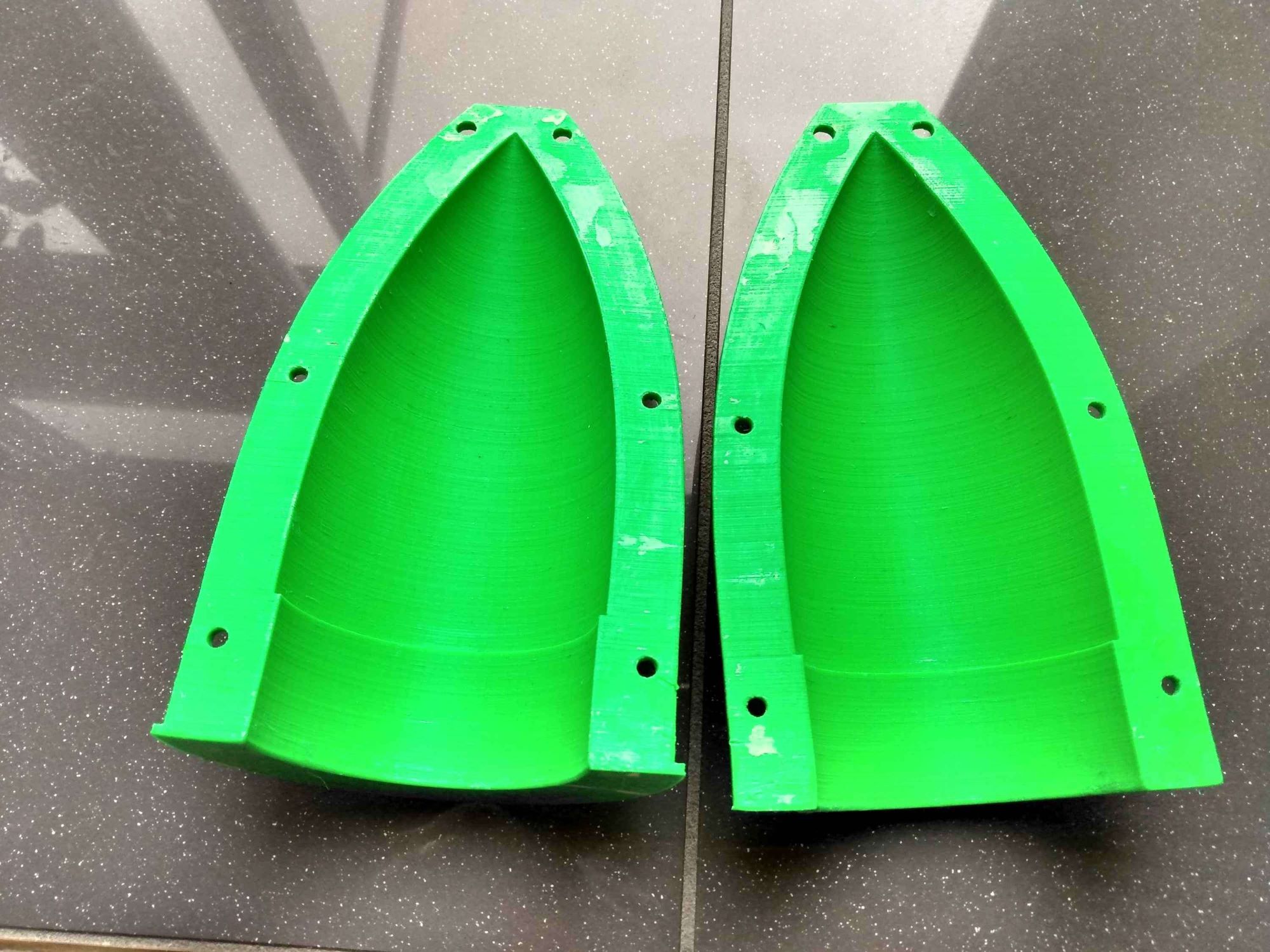

Die Form habe ich aus ABS gedruckt.
Ich schleife die Form grob über:
Dann nach einer schönen Aceton Dusche:

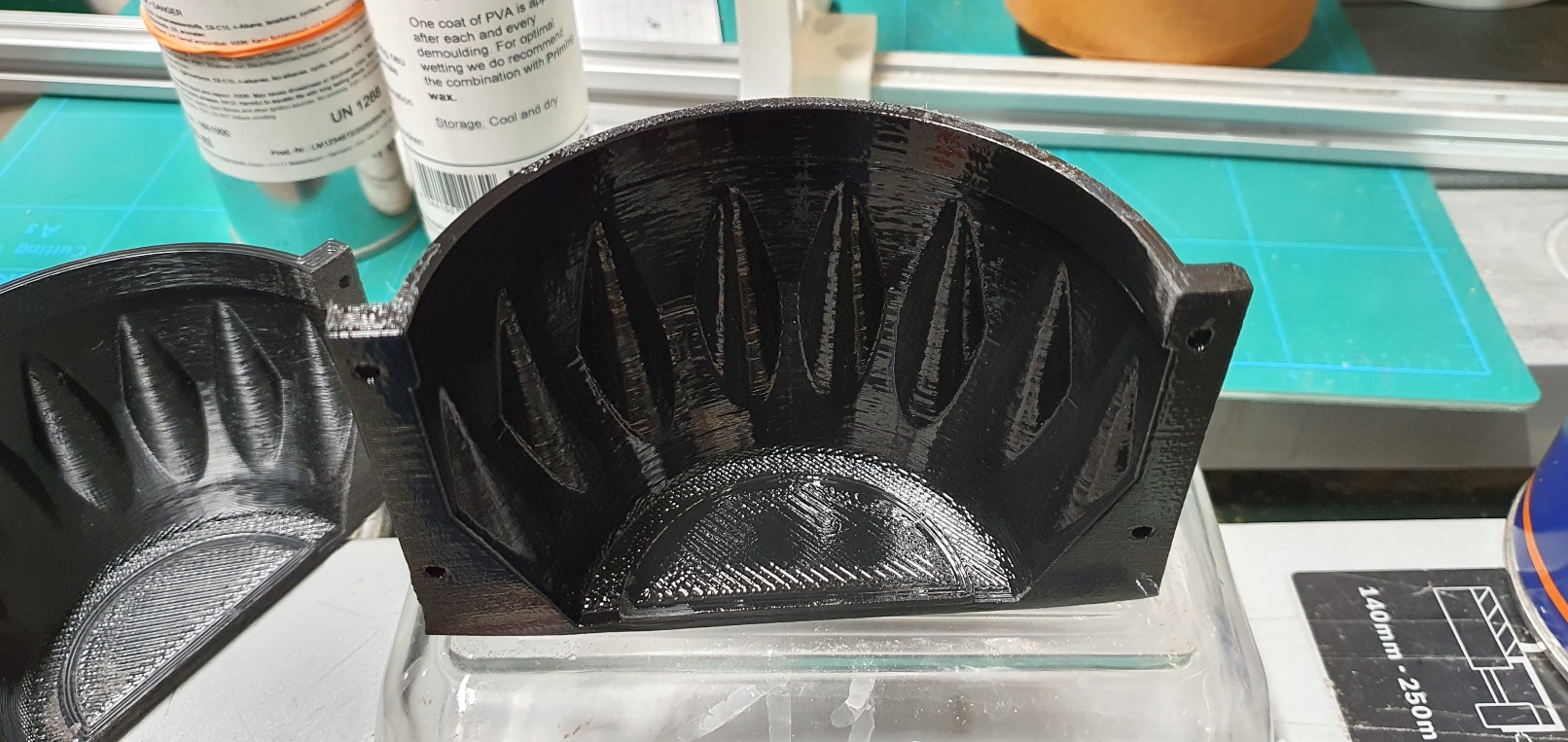

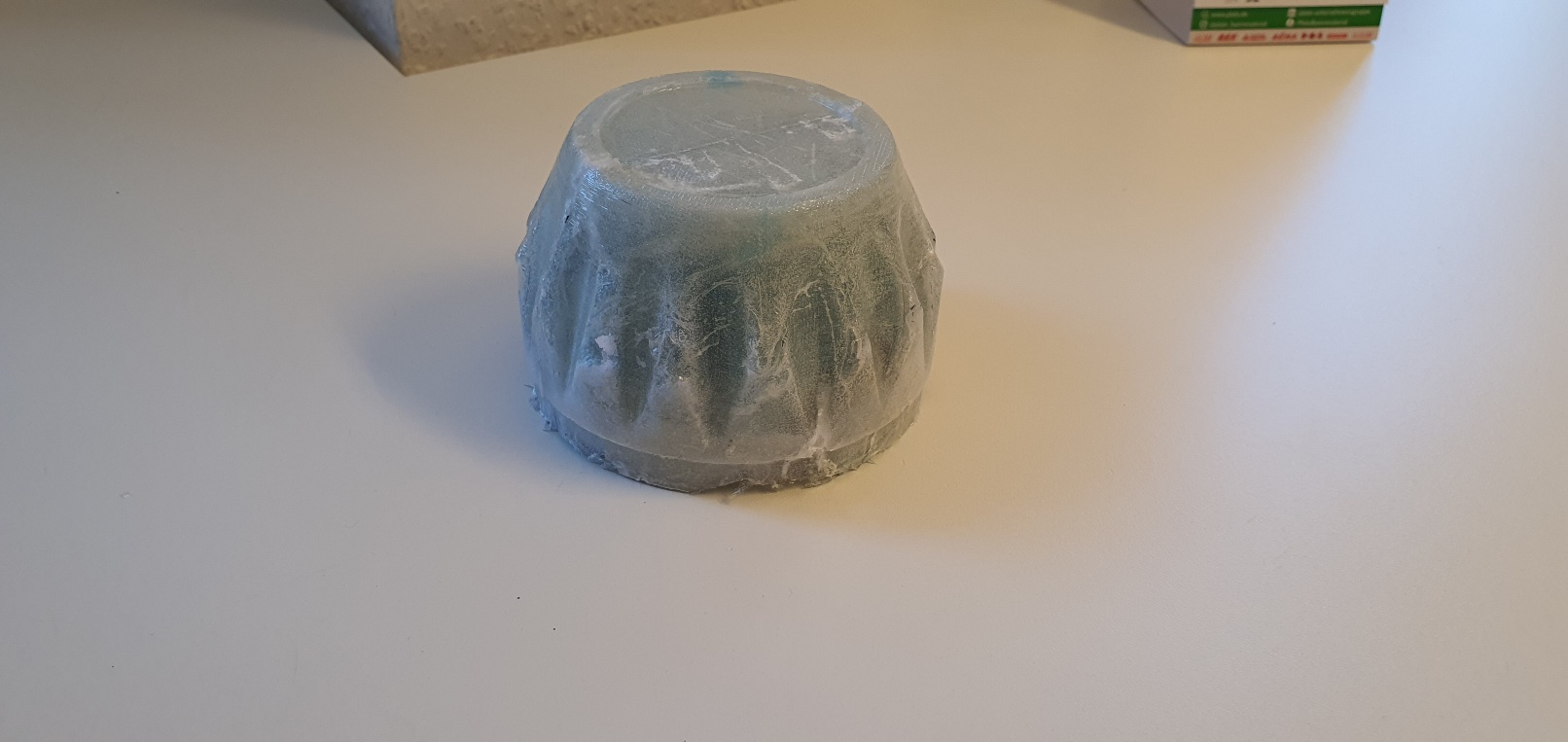

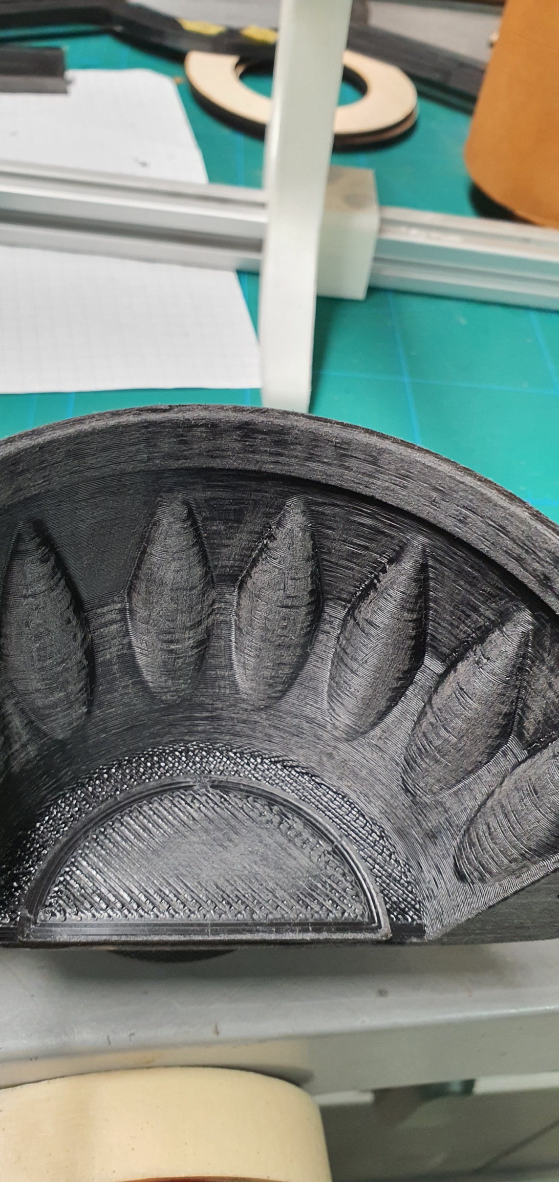

ich kann leider kein ABS auf meinem Drucker verarbeiten, habe aber in der Vergangenheit einige Formen aus PET-G gedruckt mit guten Ergebnissen in der Anwendung. Nach dem Druck wie bei Ralf nur einmal kurz über die Oberfläche geschliffen mit hunderter Schleifpapier, dann mit Standardwachs 2x aufgetragen und mit weichem Tuch glattgewischt. Ließ sich gut entformen und die Spitze musste nur einmal mit Grundierer (Spritzspachtel) aus der Dose besprüht werden vor Lackauftrag.

Das war nicht so einfach wie gedacht.
Ich habe mir mit den Absatz in Boden ein Problem beim Ausformen eingebaut.
Mit etwas Spachtel wird es gehen oder ich mache noch einen Versuch.
