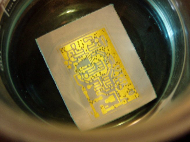

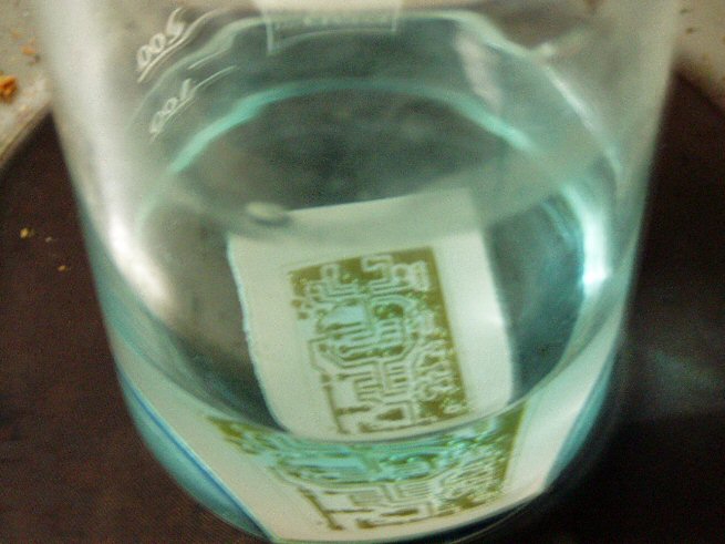

Beim Ätzen bei so kleinen Platinen immer in einem Becherglas. bei ca. 40-50 Grad !!!! Bei größeren auch hochkant, so können beide Seiten gut beobachtet werden und scheuern nicht irgendwo rum.

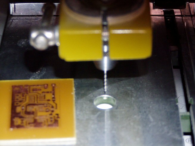

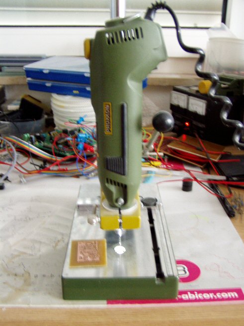

Dann noch beim Bohren, mit meiner kleinen Proxxon und Bohrständer und der Bohrung ist eine weiße LED eingebaut zum besseren Zielen beim bohren !!!
