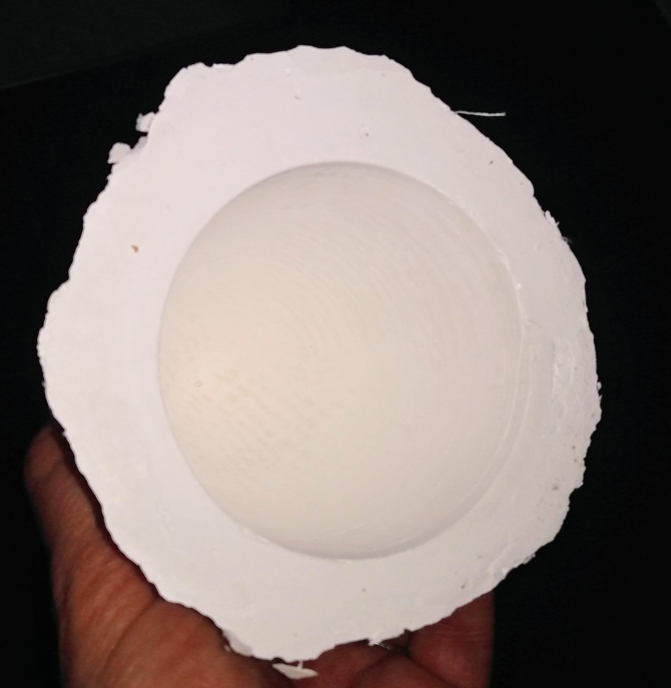

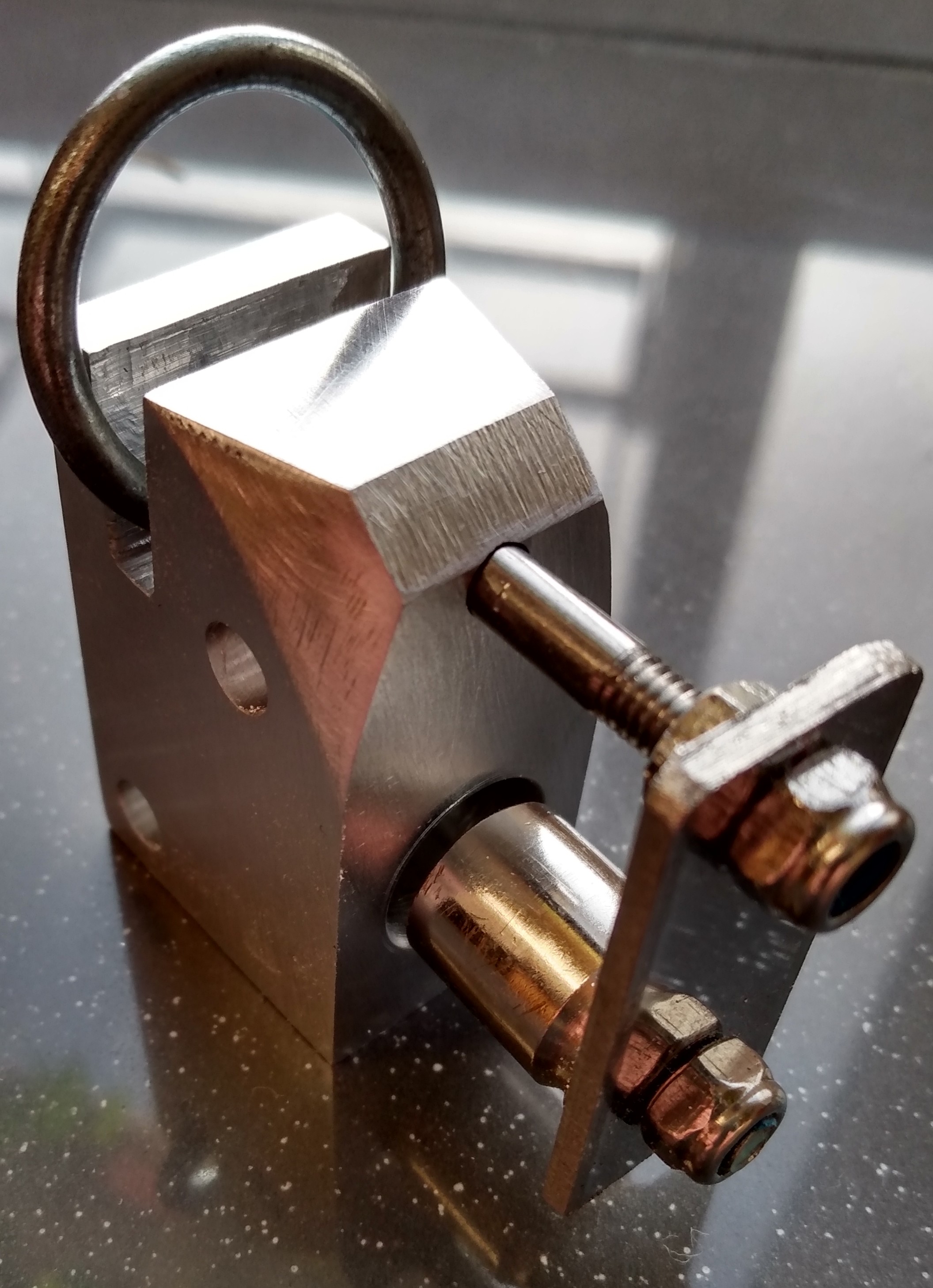

Wie erwartet beim Entformen Probleme, trotz Trennwachs. Einen Tag gebe ich dem Teil noch, dann kommt Gewalt ins Spiel. Derweil habe ich mir die Zeit mit Geilen, Bohren und Sägen verbracht und ein Pyro-Release geschnitzt. Jetzt tun mir die Hände weh. Entgegen der Schelter Mittentrennung habe ich mich für 2 stufige Bergung über die Spitze entschieden.

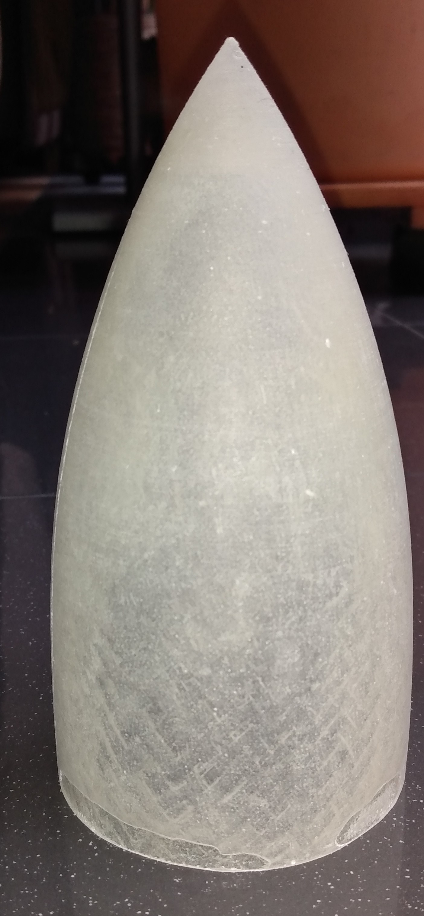

Nachdem mir die Hände jetzt nicht mehr wehtun vom vielen was auch immer, habe ich dann doch Gewalt anwenden müssen. Typischer Anfängerfehler, aber ich hätte den saugfähigen Gips erst versiegeln müssen vor Auftrag des Trennwachses. So blieb nur die Säge (nicht die Geile )smile . Trotzdem ganz OK geworden, auch wenn sich am Rand leider Blasen gebildet haben, die ich ausgleichen muss.
