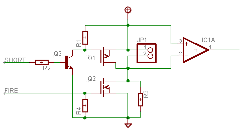

wie wäre es mit diesem Alternativvorschlag (das restliche Drumherum habe ich mir gespart)?:
Q2 dient zur Zündung
R1/R2/Q3 passen das Steuersignal für Q1 an (0/5V  12/0V) welcher dazu dient den Zünder kurz zu schließen.
R3 dient als Konstantstromquelle, wenn er hoch genug gewählt ist (1-10k) sollte sich der Strom vom Zünderwiderstand nicht nennenswert beeinflussen lassen (wobei mir gerade auffällt, das dann die Batteriespannung Einfluss auf des Messergebnis hat, also doch besser eine richtige Stromquelle)
Der angedeutete Verstärker IC1A ist einerseits notwendig um den Spannungsoffset von knapp 12V anzupassen, und andererseits ermöglicht er bei einem kleinen Meßstrom den Eingangsbereich des ADC besser auszunutzen. Hier würde sich z.B. ein INA145 anbieten oder eine Schaltung aus einem OPV und 4 Widerständen, wie sie auch Teil des INAs ist.

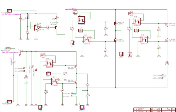

Beitrag 77948 [Alter Beitrag18. Juni 2005 um 12:43]
Soo, nun habe ich noch 2 Hilfsspannungen (+16V und +7V) eingefügt, und die Ansteuerung der FET's Optokopplern überlassen .....
Fehler ?? Anmerkungen ??
viele Grüße
Pierre

Beitrag 77949 [Alter Beitrag18. Juni 2005 um 12:46]
Hier nochmal in Groß ...
Anhang: schaltplan schaltstufe_groß.rar

Beitrag 77953 [Alter Beitrag18. Juni 2005 um 13:11]
die Prüfstromkreise ließen sich durch die Verwendung eines Analogswitches wie den MAX4690 noch etwas vereinfachen.

Beitrag 77954 [Alter Beitrag18. Juni 2005 um 13:31]
joa Reinhard ..
da ich sowieso mehr als 8 zu messende Spannungen habe (der Plan oben ist für EINE Zündstufe, also das ganze *4) brauche ich sowieso noch einen Analog Switch, der mir die diversen Spannungen auf meine 8 AD Kanäle verteilt ....

Beitrag 78024 [Alter Beitrag19. Juni 2005 um 20:29]
Hmm keine Reaktion mehr auf die Optokoppler ..... ??
Kann ich das denn nun so verwenden, oder habe ich da noch einen Fehler inne ???

Beitrag 78026 [Alter Beitrag19. Juni 2005 um 20:47]
Original geschrieben von CharlyMai
Anmerkungen ??
Nur eine kleine am Rande:
Warum einfach, wenn es auch kompliziert geht ? wink
Ausserdem wird die Möglichkeit von auftretenden Fehlern innerhalb der Schaltung maximiert.

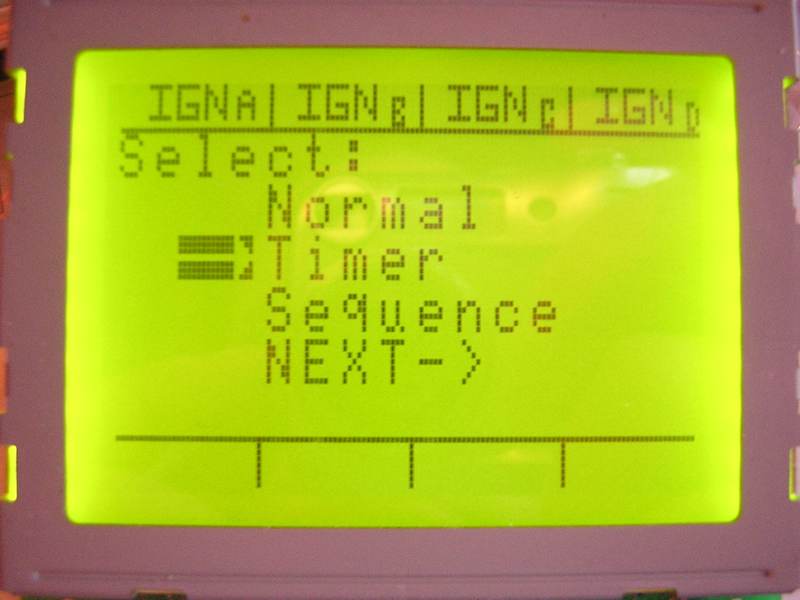

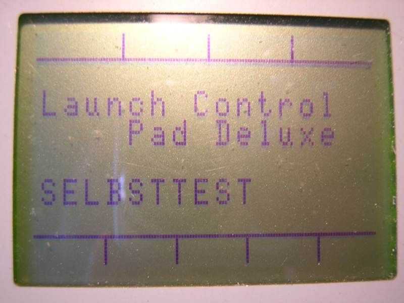

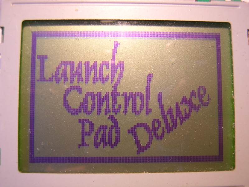

Beitrag 98018 [Alter Beitrag24. März 2006 um 18:31]
Sooooo, was lange währt ......
Ich habe das Projekt natürlich noch nicht aufgegeben, und etwas Abwechselung vom Kursschreiben muss ja nun auch sein ....
Ich habe mich entschlossen, anstatt des Text-Display (LCD) ein Grafisches Display (GLCD) zu verwenden.
Die Programmierung findet natürlich in Bascom statt....
Hier mal eine Vorschau :
"Begrüßung"

Beitrag 98026 [Alter Beitrag24. März 2006 um 22:00]
Und weiter geht es mit der Oberfläche .....
Hier erfolgt die Auswahl der gewünschten Betriebsart per "Up" und "Down" Taster
viele Grüße
Pierre
