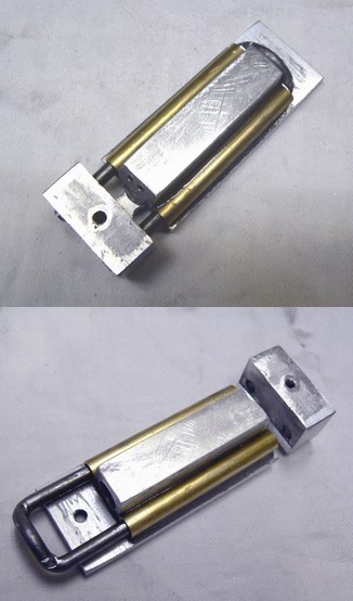

Ja der 3. Flug wird wohl noch etwas dauern. Es gibt da noch so einiges zu tun.
Das laminierte Glasgewebe härtet bei der Kälte in meiner Werkstatt recht langsam.
Da habe ich in der Zwischenzeit einen zweiten Pyroschalter gebaut. Der soll dann erst mal den Vorfallschirm zwei Sekunden halten, ehe dann der Hauptschirm kommt.
