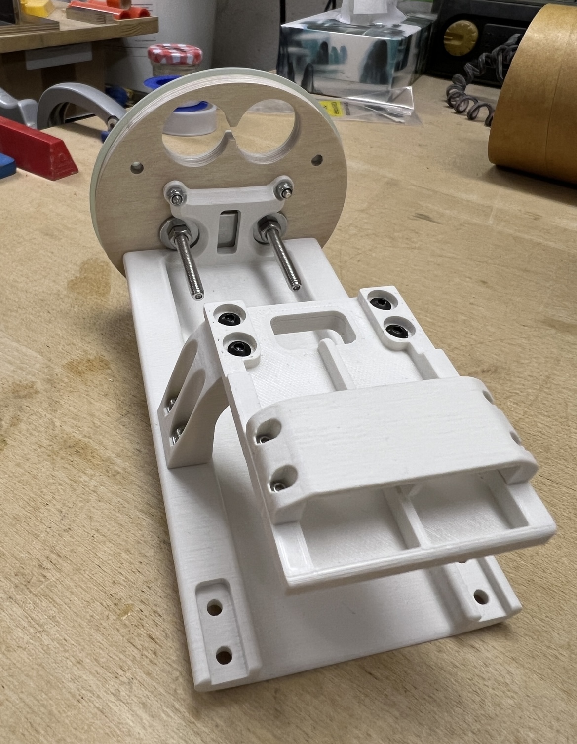

ich finde die Idee mit der Elektronik-Bay Klasse und habe Interesse daran.
Würdest du eigentlich die Daten oder *.STL Files hier im Forum zur Verfügung stellen?

Darüber, ob ich die STL Files einfach öffentlich stelle, muss ich mal nach denken. ABER wenn jemand Interesse hat kann er mich jederzeit gerne anschreiben und die Files bekommen !!

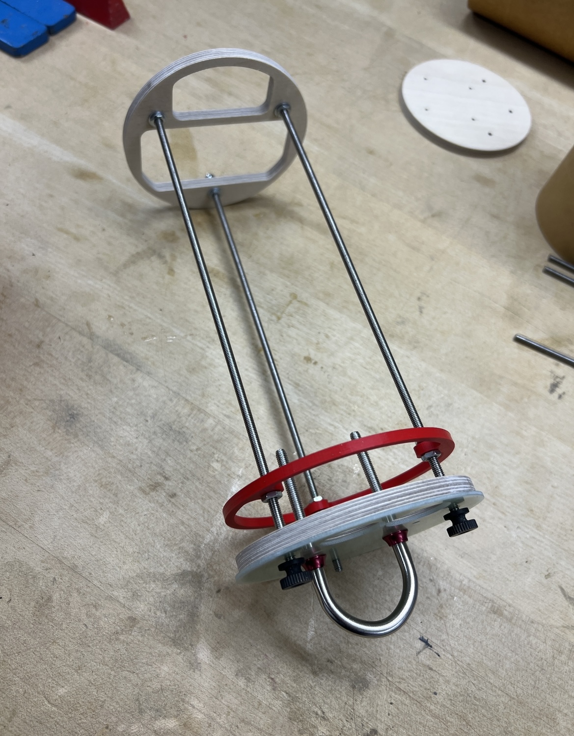

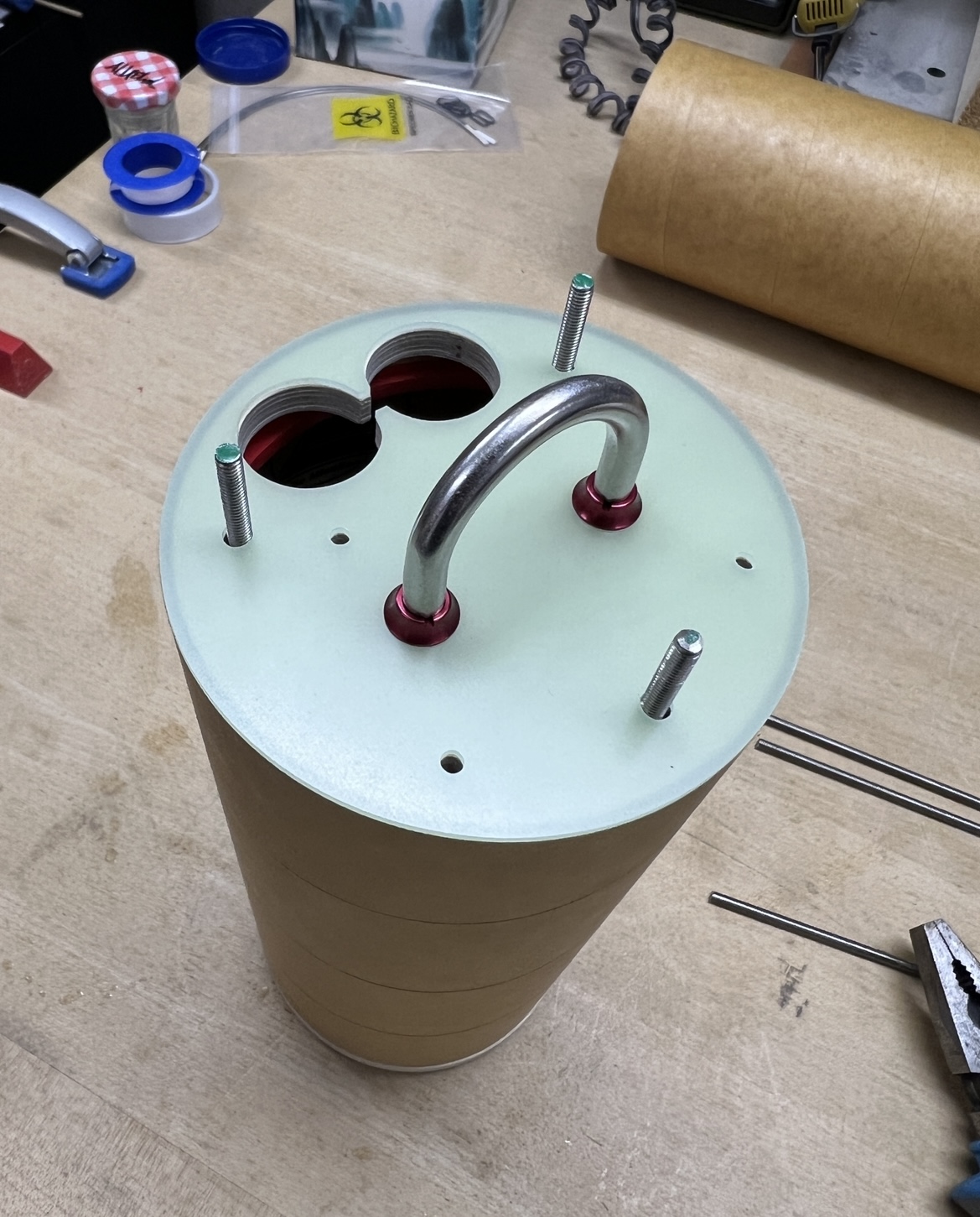

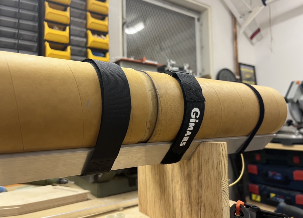

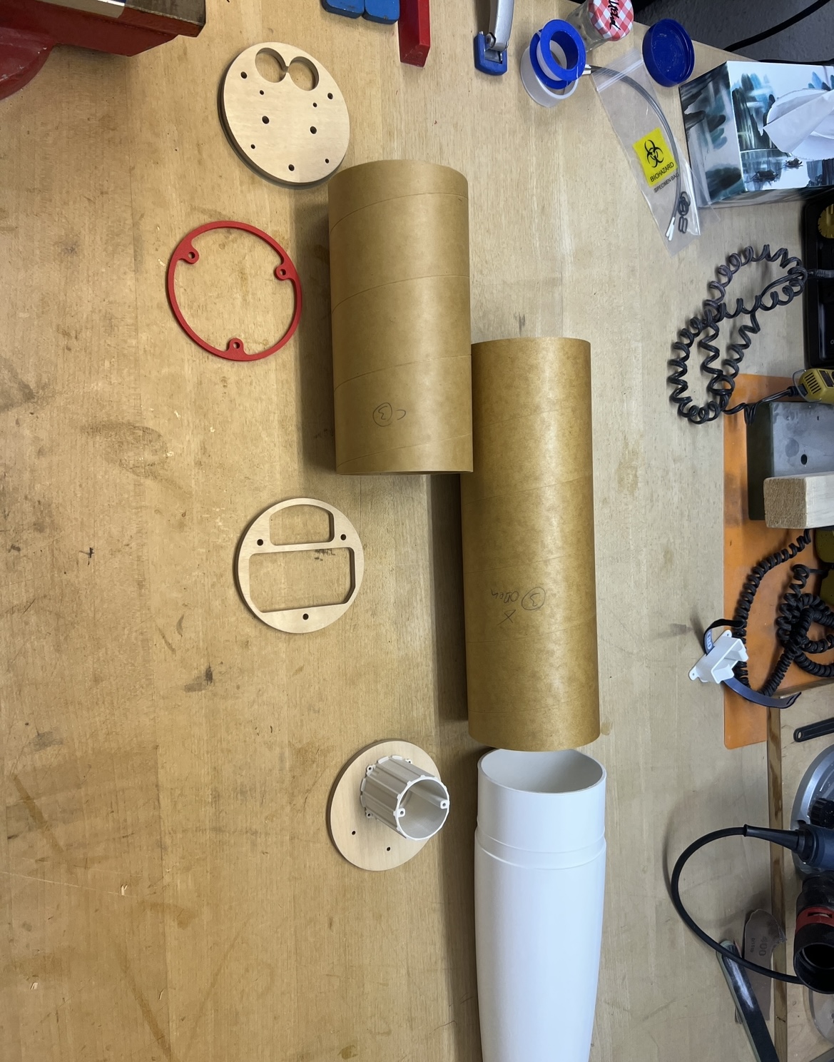

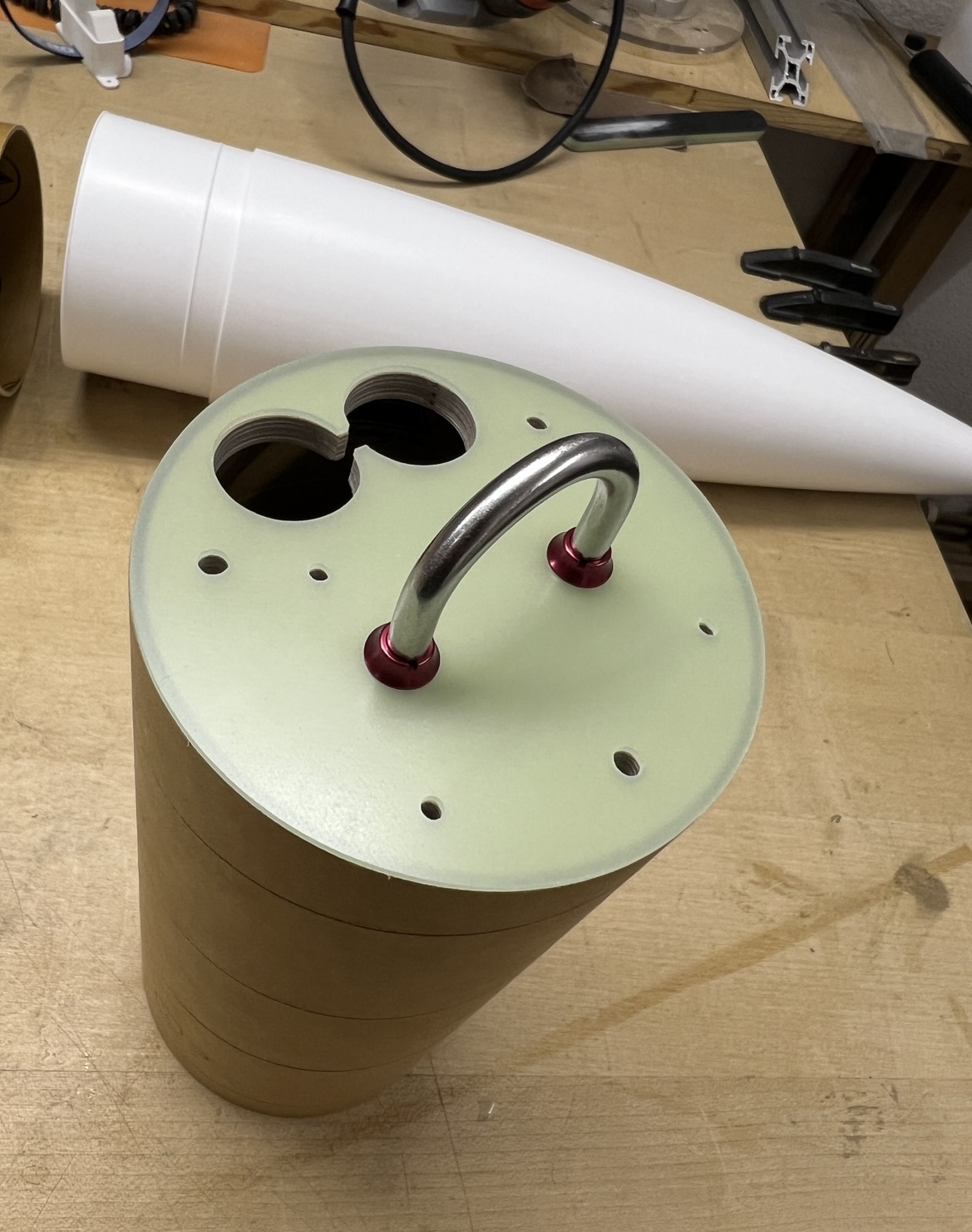

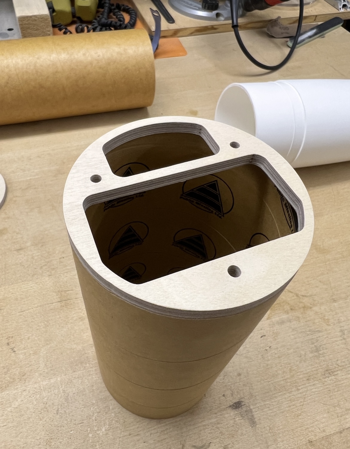

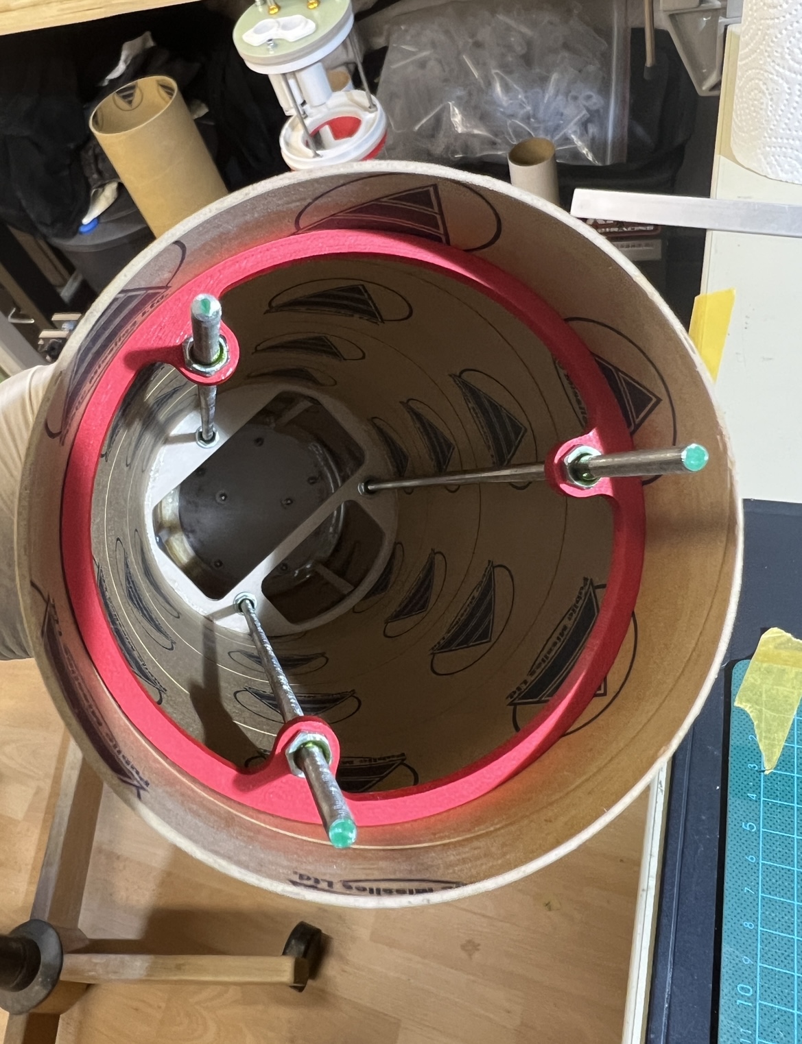

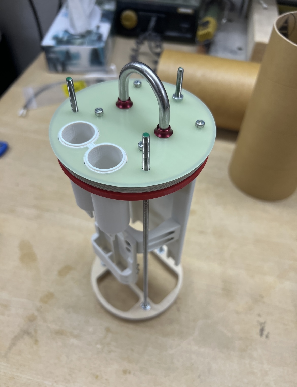

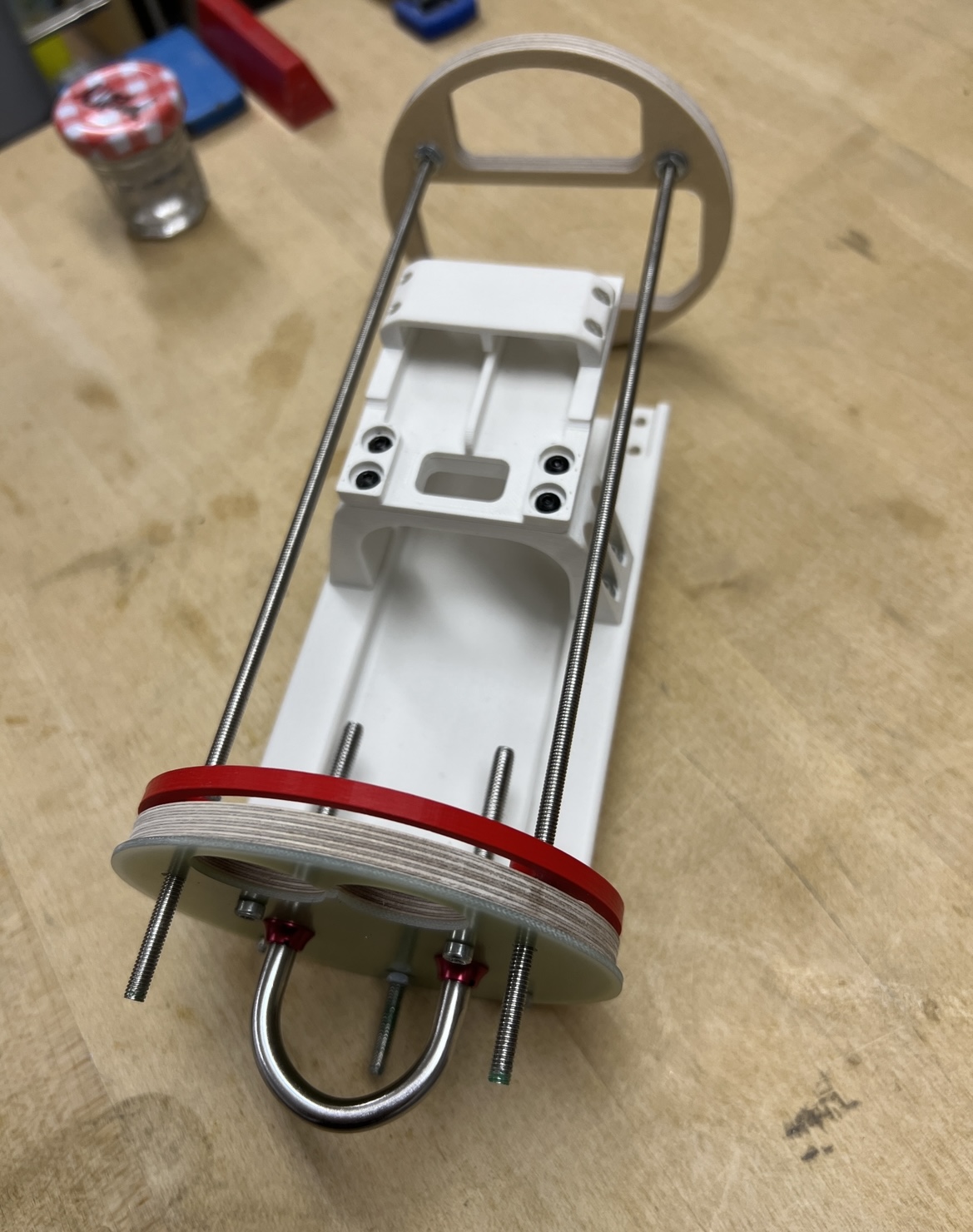

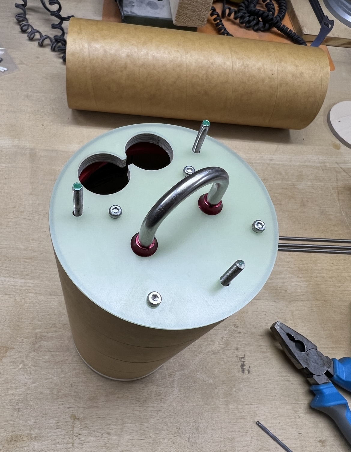

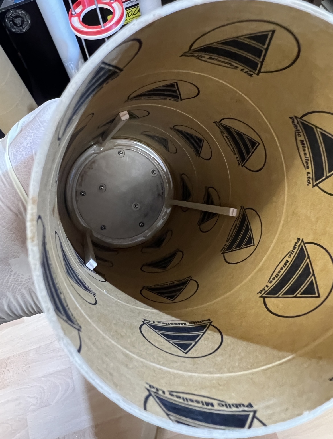

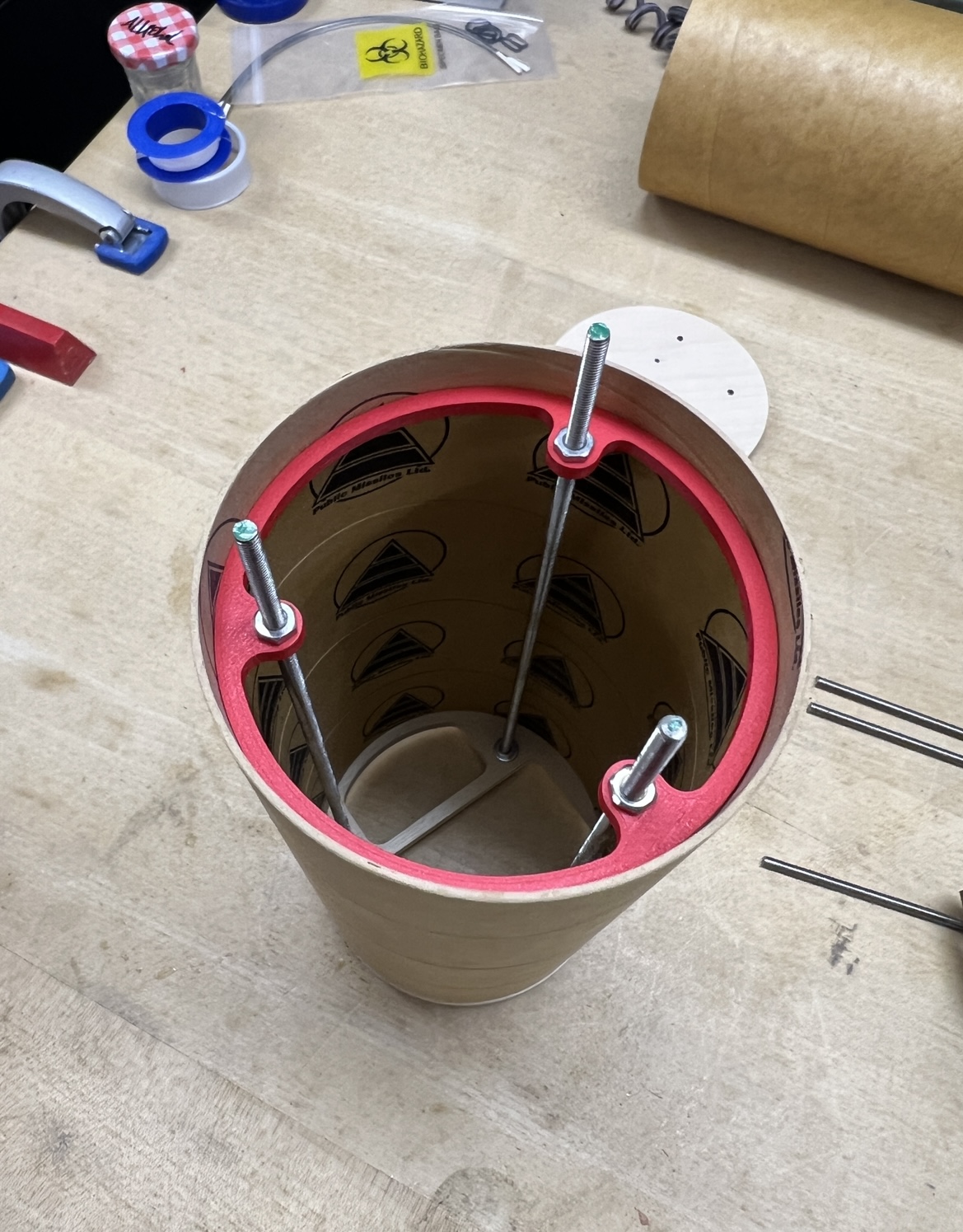

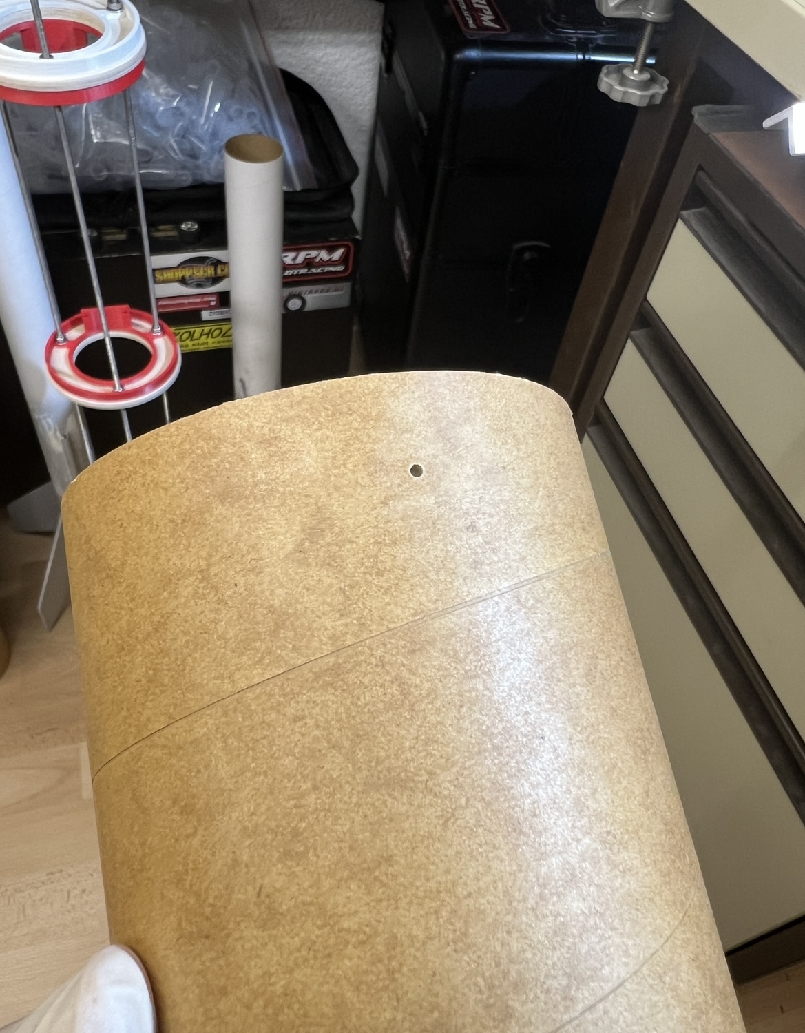

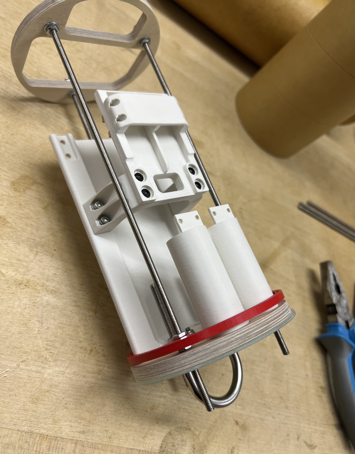

Danke Roman :-) hier geht es jetzt auch langsam wieder weiter … aktuell beschäftige ich mich mit dem festen Zusammenbau der vorderen Sektion …

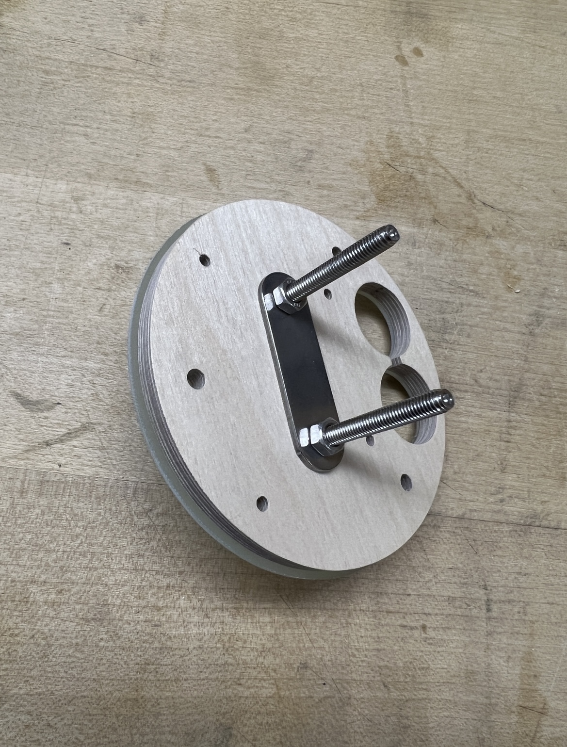

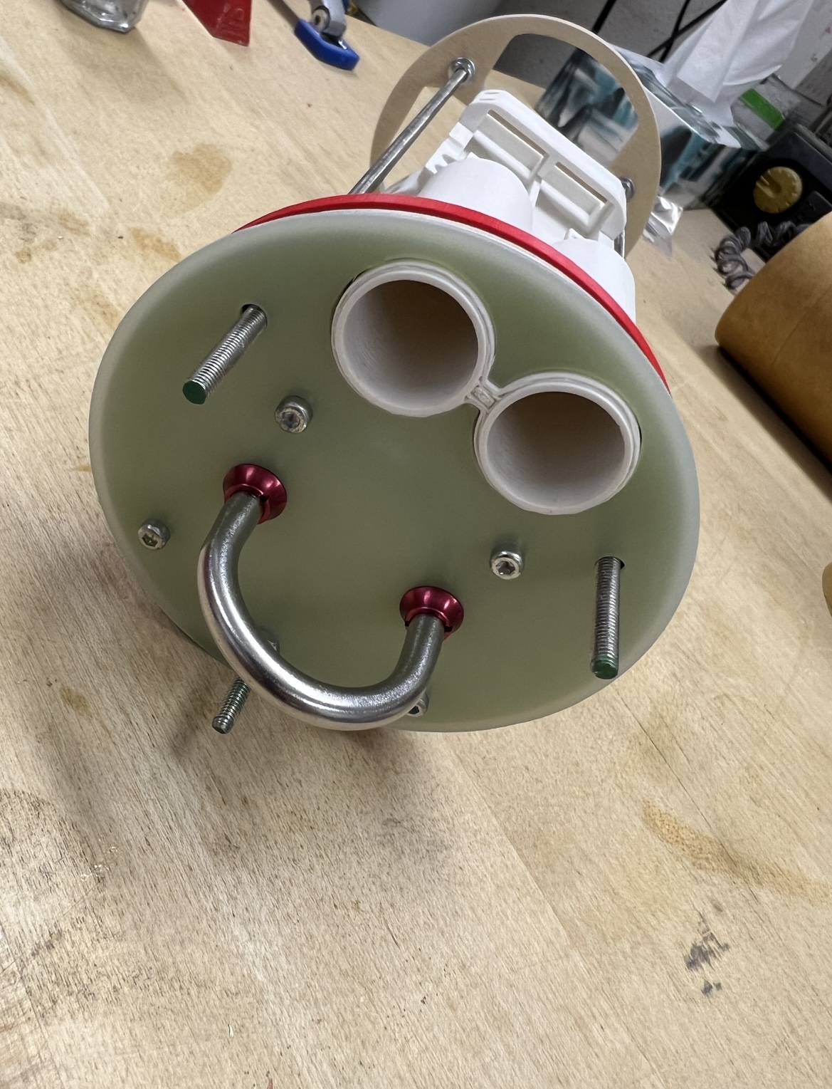

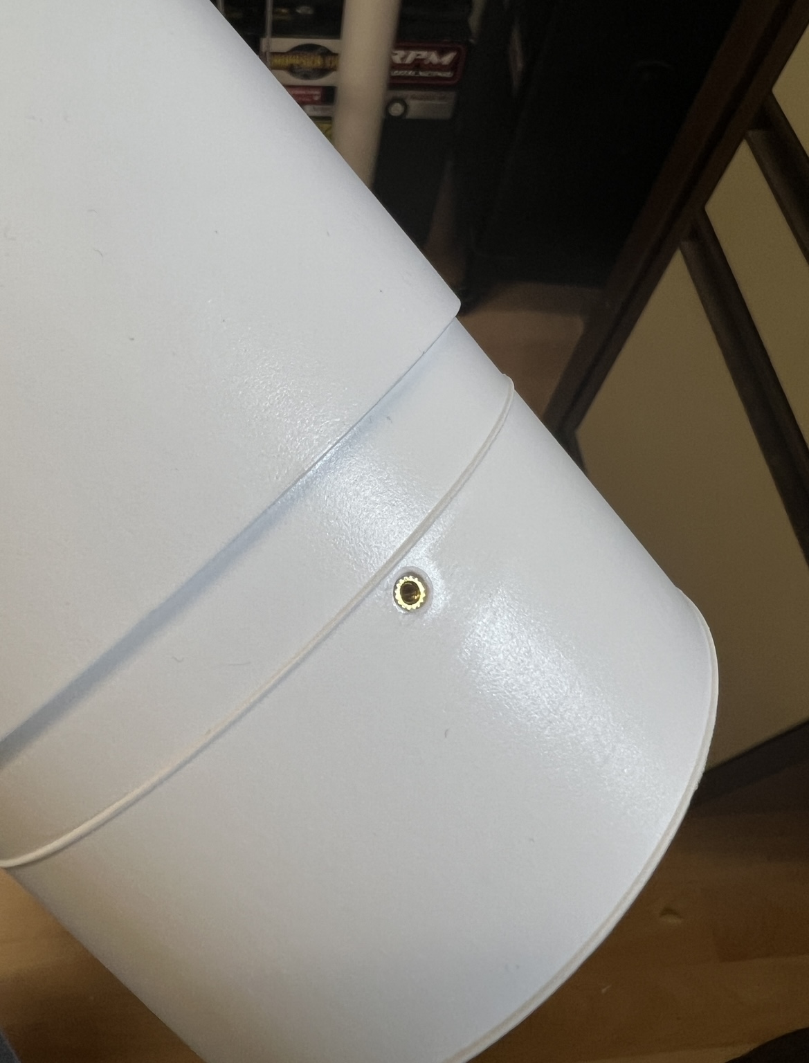

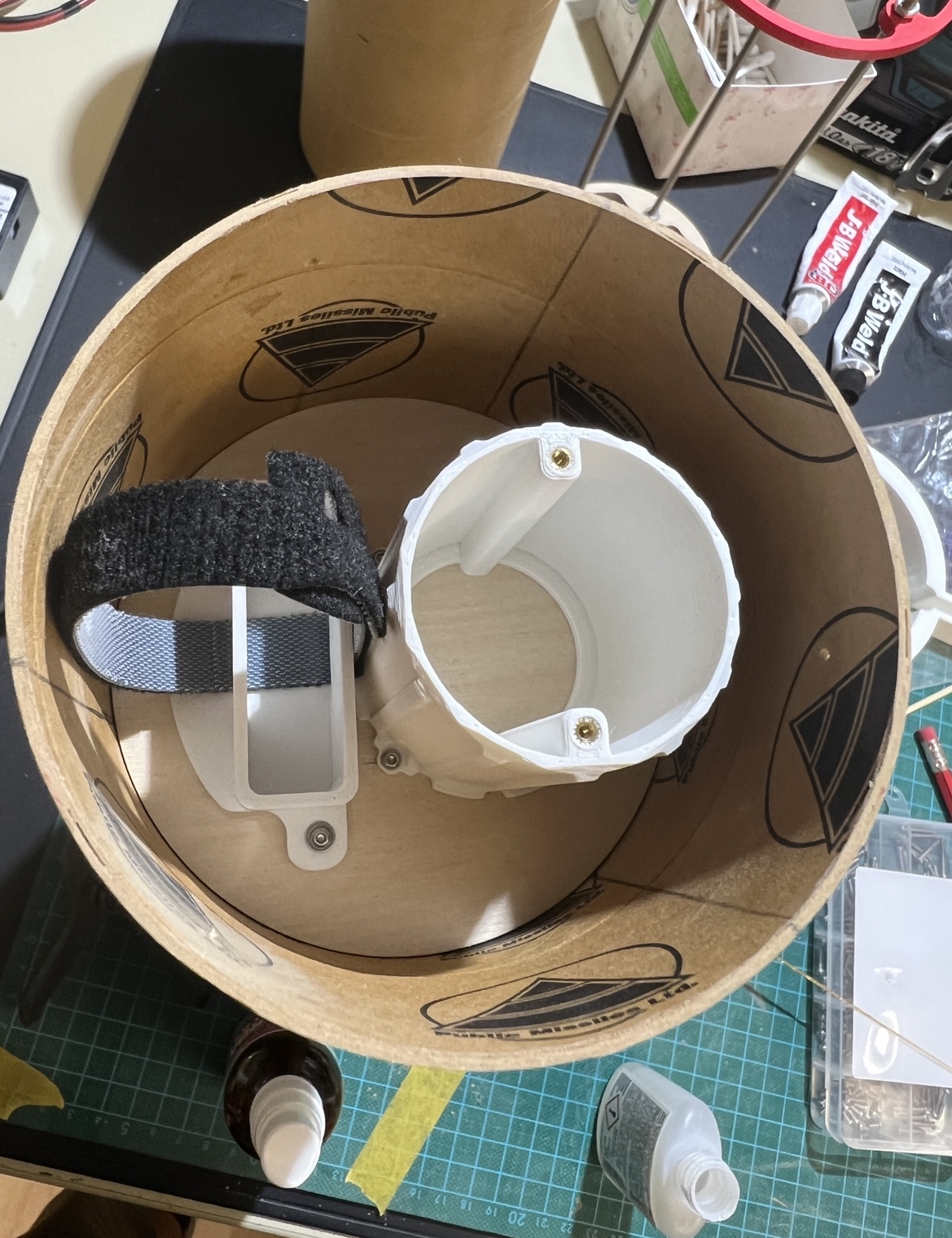

Löcher für die Nasen Aufnahme wurden gebohrt und damit die das ganze diesmal langfristiger hält wurden anstatt die Gewinde direkt zu schneiden Messing Schmelz Muttern eingesetzt … diese dann noch mit etwas Kleber auf der Innenseite verstärkt. Damit dieser bestmöglich hält wurde der Kunststoff vorher mit einem chemischen primer behandelt…
Die Nosbay Aufnahmen sowie Abstandsleisten wurden eingeklebt …
Danach wurde der Coupler samt Zwischenspant eingesetzt …
Damit das ganze auch schön gerade durchtrocknet wurde alles zusammen ausgerichtet und fixiert …
Viele Grüße Marco
