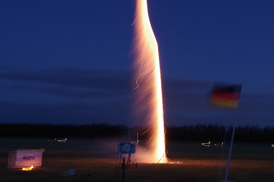

Ralf's Modell Nice Dream beim Start in einen strahlend blauen Himmel...smile !
(Foto von Ralf Berenbrinker !)

@ Andreas
Tolles Foto von der ND. Ist ja doch eine interessante Flamme. Mit den Titan büßt man halt eine menge Leistung ein.
Vielleicht bau ich noch mal ein paar Titan-Grains für schlechtes Wetter, damit man nicht so hoch kommt big grin

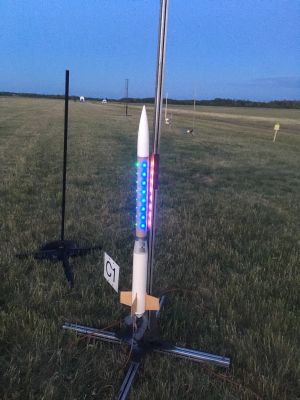

Beitrag 7652686 [Alter Beitrag31. Mai 2022 um 18:09]

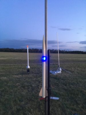

So geht P1 heute:
Klima-Cluster "100G45" mit Dual-Deploy auf Basis Altimax.

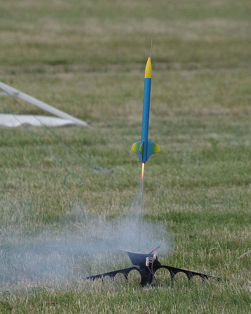

@ Achim - sei getröstet, auch mit Estes hat man Motorplatzer.
(Estes Majestix)

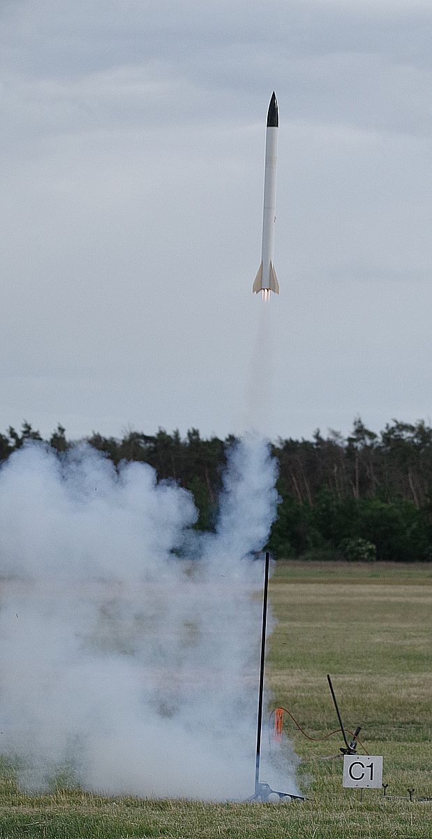

Beitrag 7652688 [Alter Beitrag31. Mai 2022 um 18:15]
Auch die A/B/C-Klassen waren willkommen!

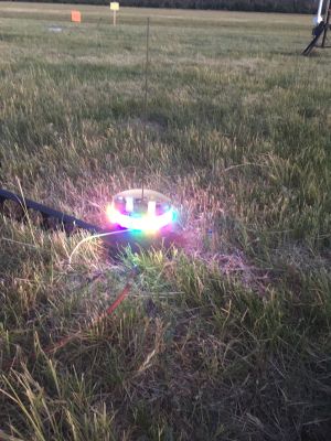

Beitrag 7652689 [Alter Beitrag31. Mai 2022 um 18:21]
Ein Versuch, Achims Kreisel zu knipsen

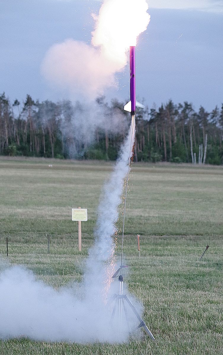

Beitrag 7652690 [Alter Beitrag31. Mai 2022 um 18:24]
Charlie auf Redline
Icepic mit 7x Zink24
