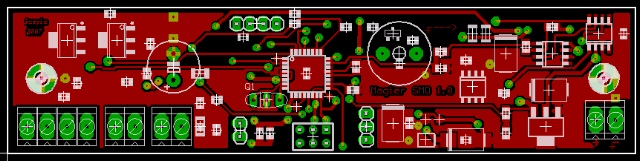

Beitrag 125514 [Alter Beitrag22. Juli 2007 um 13:30]
So es ist soweit....na zumindest fast smile
Magier Version SMD Version 1
nachdem ich mal etwas Zeit gefunden habe, habe ich mich drauf und dran gemacht, eine SMD-Variante des
Magiers zu entwickeln. Neue Maße der Platine (28mm*120mm) wie ein G-Wiz-MC2.
Es kommt auch eine neue Zündstufe zu Einsatz, da die alte Probleme beim erkennen des ARM-Schalters hatte. Außerdem besteht die Möglichkeit die Zündung per RC-Fernsteuerung mit angeschlossenem RC-Empfänger(ein Kanal wird ausgewertet).
Die Platine geht bestimmt noch kleiner, aber ich muss die Prototypen zuhause fertigen, und da hab ich
auf einige Besonderheiten zu achten.(entsprechend große Vias, keine Vias unter Bauteilen, Bedrahtete Bauteile die ein Löten von oben nicht zulassen, nur von unten anschliessen usw.). Das dauert etwas länger
und der Platzbedarf ist natürlich auch größer.
zwei Prototypen dürfte ich bis zum Solaris-Flugtag fertig bekommen(wenn Reichelt liefert fg smile )
hier mal ein Bild vom Neuen:
Anregungen für die entgültige Version werde noch gerne angenommen.
Uli

Beitrag 125515 [Alter Beitrag22. Juli 2007 um 14:06]
[Melden] Profil von Scorpion_XIII anzeigen    Scorpion_XIII eine private Nachricht schicken   Besuche Scorpion_XIII's Homepage    Mehr Beiträge von Scorpion_XIII finden
Juhu big grin big grin
Toll, dass es weiter geht! Die Platine sieht ja echt toll aus. Viele kleine Bauteile wink
Gibt es eigentlich jetzt mehr als einen Servoausgang? Das war ja "eigentlich nur" ein Softwareproblem oder?
Da bin ich mal gespannt die fertige Platine zu sehen.

Beitrag 125516 [Alter Beitrag22. Juli 2007 um 14:11]
Ja, es gibt drei Servoausgänge(einen regulären u. zweimal "missbrauchte Zündkanäle")
es brauchen dann auch einige Bauteile nicht bestückt werden(Zündelko, Mos-FETs, usw..)
Uli

Beitrag 125521 [Alter Beitrag22. Juli 2007 um 19:00]
Aber ginge denn von der Hardware beides?
Erst ein Flug mit Pyrotechnik wink
Dannach nach Softwareumstellung ein Flug mit 3 Servos?

Beitrag 125531 [Alter Beitrag22. Juli 2007 um 22:17]
[Melden] Profil von andreasweber anzeigen    andreasweber eine private Nachricht schicken   andreasweber besitzt keine Homepage    Mehr Beiträge von andreasweber finden
Erstmal ganz großes Lob! Toll!
Wieviel wird denn ein fertiger für drei Servo konfigurierter Magier ungefähr kosten? Wird er zum selbstlöten sein?
Gruß Andy
