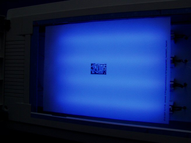

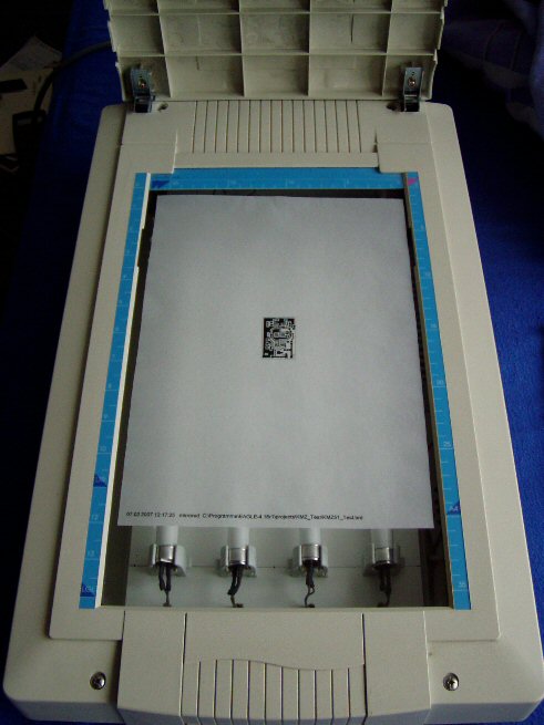

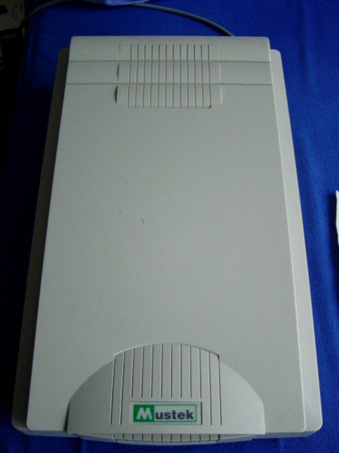

Beitrag 113491 [Alter Beitrag09. Februar 2007 um 11:09]
Hier mal ein Paar Bilder von der letzten Platinenfertigung !!!
Mein alter Scanner ! Umgbaut mit 4 UV-Leuchtstoffröhren und Vorschaltgeräten aus Energiesparlampen.
