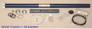

Beitrag 41924 , Einführungsangebot!!! [Alter Beitrag04. Januar 2004 um 14:36]
Moin,
um also mal Nägel mit Köpfen zu machen - folgendes Angebot:
West Coast I-110 Hybrid inkl. 1 Pack Reloads (3 Stück) für 139,- Euro! plus 7 Euro Porto!
Der Motor ist CAR-zertifiziert und kann also auch in der CH bei Club-Launches, etc. geflogen werden.
Hier nochmal die wichtigsten Daten:
Gesamtimpulse: 413 Ns
Max. Schub: 246 N
Durchschnittl. Schub: 110 N
Brenndauer: 3,76s
Abmessungen: 38 x 606mm
Gewicht: geladen - 824g - bei Brennschluss: 497g
Der WCH I-110 kann sowohl pyrotechnisch (nur mit T2-Schein!) als auch pyro-free (ohne T2-Schein möglich!) gezündet werden. Das pyro-free GSE kann dann für Starts bei t-rocketry gegen eine geringe Gebühr gemietet werden.
Das Einführungs-Angebot gilt nur bei Vorbestellung und Vorkasse und nur bis 10. Januar 2004! Sollte die Nachfrage meinen Erwartungen entsprechen, wird das komplette Programm von West Coast Hybrids verfügbar sein.
Danach kostet der WCH I-110 regulär 149,- Euro ohne Reloads.
Wer also günstig den Einstieg in die "Königsklasse" machen möchte kontaktiert mich am besten schnell per email!
