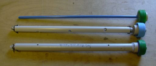

Hallo @all,
ich hab mal wieder mit den Augen geklaut und von Robby den Crushing Sleeve Mechanismus nachgebaut.
Düse ist ein 6mm (4mm innen) GFK Rohr. Die beiden Unterteile sind mit einem PVC Schlauch und mit einem Silikonschlauch ausgerüstet.
Die Verklebung habe ich mit Heizkleber gemacht.

Der sleeve sieht so aus, als ob er funktionieren würde. Auf welcher Länge steckt
die Düse im Schlauch?
Hast du zwei Schläuche gefunden, die 6mm Innendurchmesser haben?

Die Düse ist vom Deckel bis zum Ende ca. 23cm lang und steckt, wenn man Sie bis zum Anschlag in das Unterteil schiebt, so 20cm im Schlauch.
Die Schläuche haben beide 6mm Innendurchmesser der Siliokonschlauch ist der von der Modellbaumesse und der PVC Schlauch ist aus dem Baumarkt für Aquarienzubehör. Bei beiden kann man die Düse mit wenig Kraft hineinschieben besonders bei diesem warmen Wetter. Nach dem Zusammenschieben bleibt die Düse auch dank des "Stützrohres" in Position
Zum Herausziehen ist schon mehr Kraft notwendig da sich leichter Unterdruck bildet.

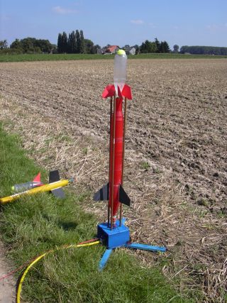

Beitrag 81645 , Test 2.Stufe [Alter Beitrag19. August 2005 um 16:29]
ich habe meinen Crushing Sleeve Mechanismus getestet. Alles mit dem gleichen Rohr d.h. die Oberstufe ist immer die selbe.
PVC Schlauch war nicht dicht. Die Luft ist zwischen Schlauch und Düse wieder ausgetreten.
Silikon-Schlauch hat die Oberstufe so bei ca. 3-4bar fliegen lassen. Schöner Flug der Testrakete aber trotzdem Murks mad
Ich werde jetzt noch versuchen durch einen Draht oder Kabelbinder die Schläuche ein wenig einzuengen. Vielleicht bringt das ja noch etwas ansonsten muß ich mit anderen Schläuchen weiter experimentieren.
Hier noch ein Bild vom Testaufbau, ich habe auf den Booster einfach eine meiner alten 1,5l Raketen mit der Düse des Crushing Sleeve aufgesteckt.

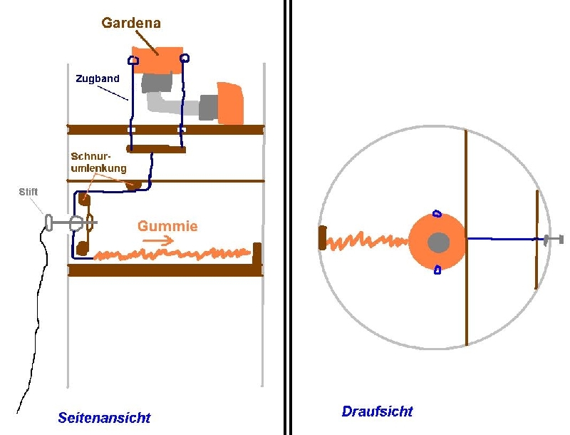

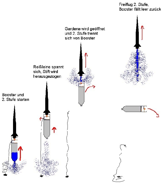

um das Thema wieder etwas aufzufrischen:
Batiker hat ja ein System benutzt, dass nicht mit Crushing-Sleeve sondern mit Gardena und der ausdehnung des Boosters funktioniert.
Ich habe wieder etwas überlegt und nun ein etwas abgewandeltes System.
Die Oberstufe wird seperat aufgepumpt und der Gardenaverschluss wird per Reißleine vom Boden aus betätigt.
Der Booster+Oberstufe startet und fliegt so ca. 5m in die Höhe, dann ist der Booster leer und bringt keinen Schub, hat aber maximale Geschwindigkeit. Die nutzt die Oberstufe und "zündet" wink
Da man diese extrem kurze Zeit schlecht mit Timern realisieren kann habe ich die Idee mit der Reißleine.
Es ist klar, dass größere Booster länger fliegen und man dann eine längere Reißleine braucht, aber mein System ist eher für kleinere Booster (oder auch große Cluster, bedeutet mehr Abfluggewicht auf gleiche Höhe zu bringen) gedacht
Ideen, Anregungen? Immer her damit big grin

Beitrag 104767 [Alter Beitrag15. September 2006 um 07:50]
1. Gute Idee!
2. Du brauchst ein _sehr_ starkes Gummi
3. Die Schnur wird extrem belastet und muss auch noch sicher am Boden festgemacht werden!
