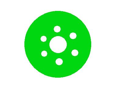

Als zweites hab ich rund um das Loch in den Deckeln weitere Löcher gebohrt.
Guckst du unten.
Ich hab alles mit Heisskleber verklebt. Zuerst hab ich auf der einen Seite
geklebt und beim Verkleben auf der anderen Seite darauf geachtet, dass
der Kleber sich durch die Löcher hindurch verbindet. Dadurch hat man
auch eine Art formschlüssige Verbindung.
Beim Verkleben der zweiten Seite am besten mit der Spitze der Klebepistole
den Kleber auf der anderen Seite durch die Löcher hindurch erhitzen und
dann alles verkleben.

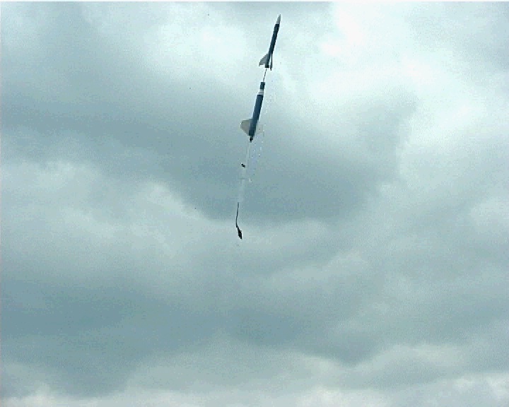

Hier das erste Bild der Trennungssequenz. Die Düse wird gerade
freigegeben. Die Fallschirme des Boosters werden abgeworfen.

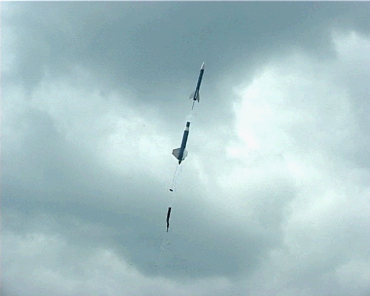

Die Düse ist frei und der restliche Druck entweicht in einer kleinen
Wolke aus dem crushing sleeve.

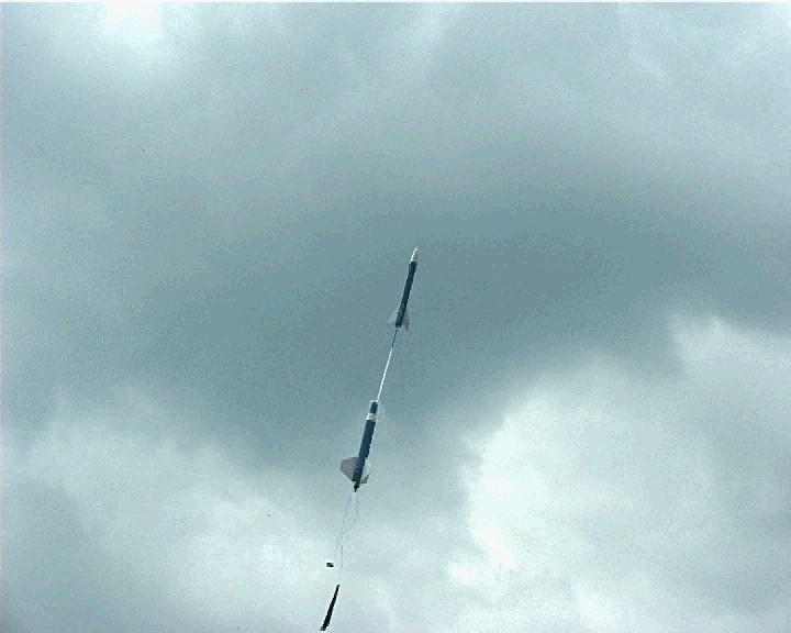

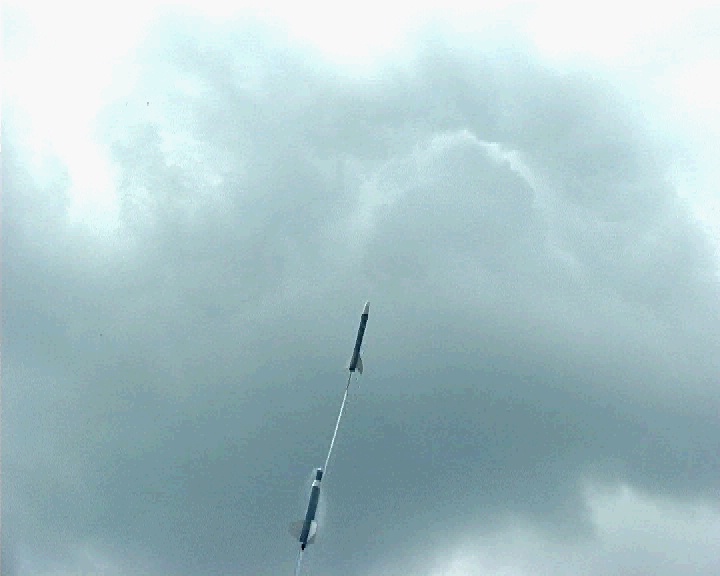

Dieses und das nächste Bild finde ich besonders witzig.
Die Oberstufe macht den Booster nass.

Beitrag 77210 [Alter Beitrag31. Mai 2005 um 19:55]
Cool
sieht das nur so aus oder wird der Fallschirm da durch den Booster noch ziemlich nass?
wäre ja nich so gut für das öffnungsverhalten...
