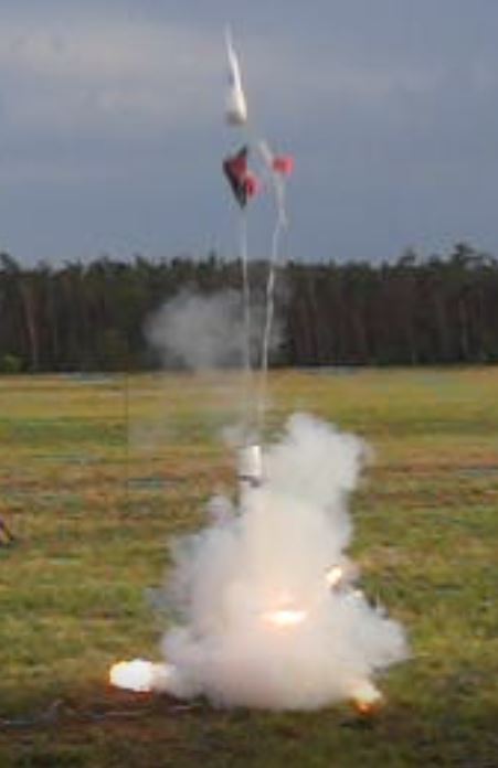

Zu dem sicherlich nicht ernst gemeinten Vorschlag als Hybrid Cluster… ich habe echt auch darüber nachgedacht, aber es gibt keine Prozedur eine synchrone Zündung hin zu bekommen.
Naja, ich denke die synchrone Zündung von 4 Hybrid-Motoren ist nicht unmöglich aber in Verbindung mit 2 AT-Motoren
und einem so tollen Scale Modell wäre das eine zu komplexe Herausforderung!
Wenn, dann sollten wir das erst mal an einem einfachen Dummy testen.....roll eyes (sarcastic) wink

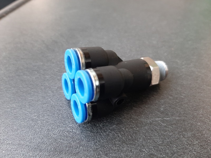

Ich hätte da auch schon mal was auf Lager. Den passenden N2O-Tankschlauchverteiler.....fg
Geändert von Andreas B. am 30. April 2022 um 21:58
Beitrag 7652192 [Alter Beitrag01. Mai 2022 um 17:00]
Hi, was es nicht gibt, muss eben erfunden werden! Man könnte ja die Booster mit Hybrid ausrüsten... wäre ja nicht schlecht, 4x 38er ATs und 2x 54er Hybrid...eek!
Da alle Motoren mit SN0 gezündet werden, müsste ja doch eine syncrone Zündung möglich sein. Parrallele Betankung der Hybriden vorausgesetzt.

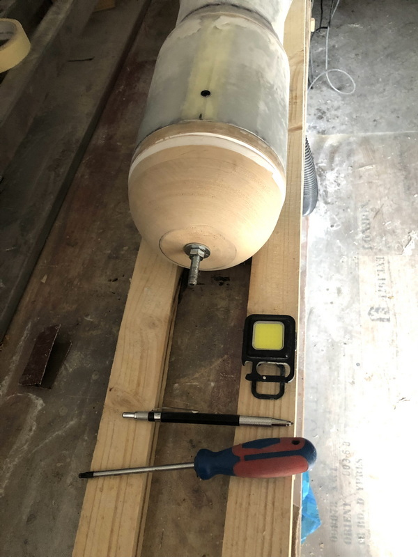

Ich bin da jetzt auf eine Methode gekommen, wie man innen liegende Bohrlöcher bzw Muttern von außen genau trifft ohne umständlich zu messen weil man ansonnsten doch knapp daneben bohrt.
In den Kuppler eine Lichtquelle anschalten, Kuppler und Rohr zusammenstecken, dann sieht man von außen das innere Loch leuchten. Anzeichnen, auseinanderziehen, bohren und schon passt die Schraube.
