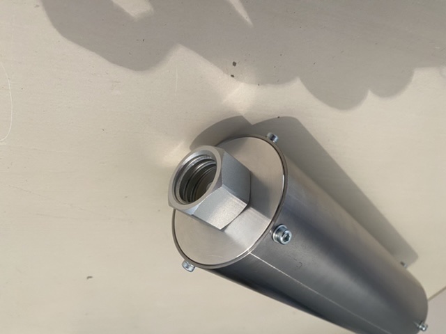

Wow, sieht gut aus.
Wie ich sehe, hat es jetzt geklappt mit den Bildern'wink. Wie hast du denn die ED hinbekommen? Hast du ne Drehbank?

Was meinst du mit ED?
Ich hab nen Freund der is Dreher und der macht mir das für ein paar euronen.
Ich geb ihm ne detaillierte Technische Zeichnung und er setzt das dann um.

Die Düse und das Gehäuse sind aus Metall. Die Injector Seite aus Alu.
Geändert von Oliver Arend am 22. November 2020 um 14:18

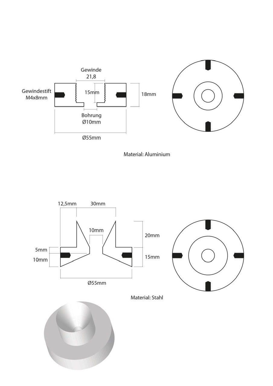

Hier sieht man den Aufbau der Düse und der injector Seite.
Was haltet ihr prinzipiell von dem Teil?
Als festbrennstoff hatte ich an Acryl gedacht.
Oder gibt es etwas das als feststoff am besten ist?

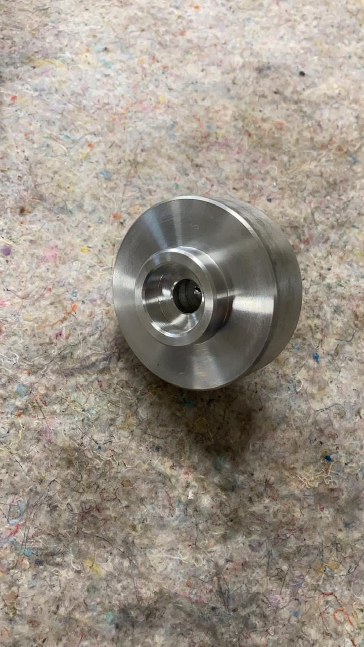

ED=Expansionsdüse

Die wurde wie der Rest auch auf der drehbank gemacht.

Würde mich über Anregung und Kritik freuen.
Da es mein erster in der Größe ist.
Denkt ihr der ist vom Aufbau her so in Ordnung?

Das sieht erfolgversprechend aus, Hut ab. Wie ist das mit dem Tanken und dem Injektor-Ventil gedacht?

Hi
Vielen Dank
Ich hab ein umfüllventil für eine 1100g Einwegflasche mit N20 auf die Sodastream Zylinder.
Ich kann aber auch die großen 4kg Flaschen nehmen und mit diesen die Sodastream Zylinder befüllen.
der Injector hat ein 21,8 Gewinde. Darauf passt ein Adapter in welchem die Sodastream Gewinde passen.
Diese werden dann beim einschrauben automatisch geöffnet.
Das Gas wird dann wie beim microhybrid durch eine Burst Disc zurück gehalten.
Also ein recht simpler Aufbau mit wenig teilen.
