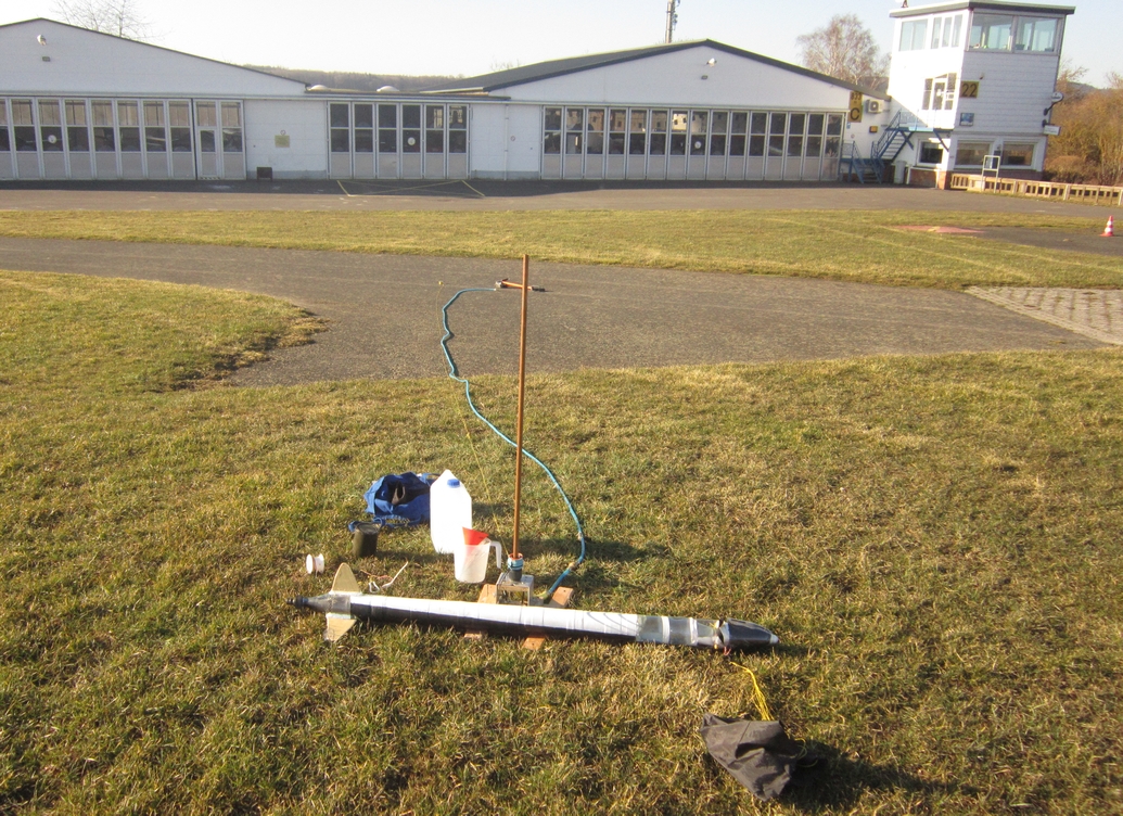

Heute war es wunderbar sonnig und windstill, also hab ich mal meinen alten Rekord angegriffen. Es galt 138 m zu schlagen.
Gestartet wird total illegal mitten auf einem Flugplatz. Mein Flugplatz. Da darf ich das. Außerdem war ich bis jetzt zu faul die Plakette anzubringen und mich beim Verband zu registrieren. Die kennen mich aber sowieso als Fluglehrer, also ist mir das derzeit egal. Obendrein ist unser Flugplatz derzeit gesperrt. Wegen Matsche.

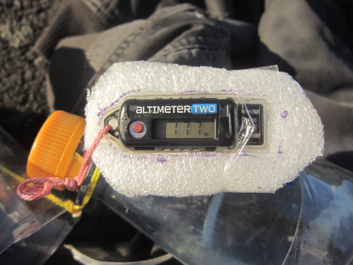

Nach 15 guten Flügen und nach Renovierung der Batterie hab ich dann heute auch mal wieder den Altimeter 2 mitgeschickt. Natürlich ist das damit KEIN offizieller Rekord und sowieso pass ich nur in Klasse 4, da ich mittlerweile die ersten 8 von 10 Bar mit dem Kompressor erzeuge, die Zebra 6.6 L Volumen hat und 1,6 L Wasser tankt. Auch hab ich kein vollständiges Video, da ich heute allein gestartet habe und somit nur den Start und die Landung filmen konnte. Obendrein ist dann noch ein Flügel abgebrochen und der Flug konnte nicht regelkonform wiederholt werden.
Egal: Ich bin stolz meine neue Rekordhöhe von 177 m vermelden zu können.

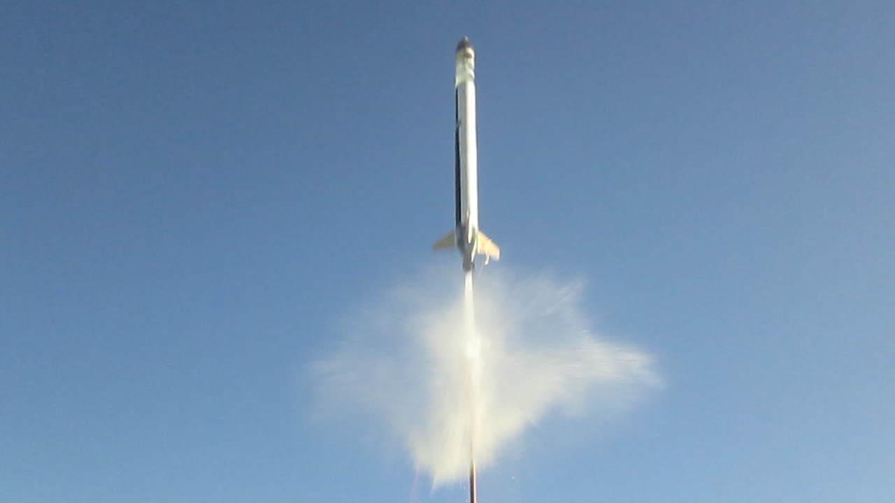

Hier noch drei Fotos:
- Vor dem Start
- Abflug

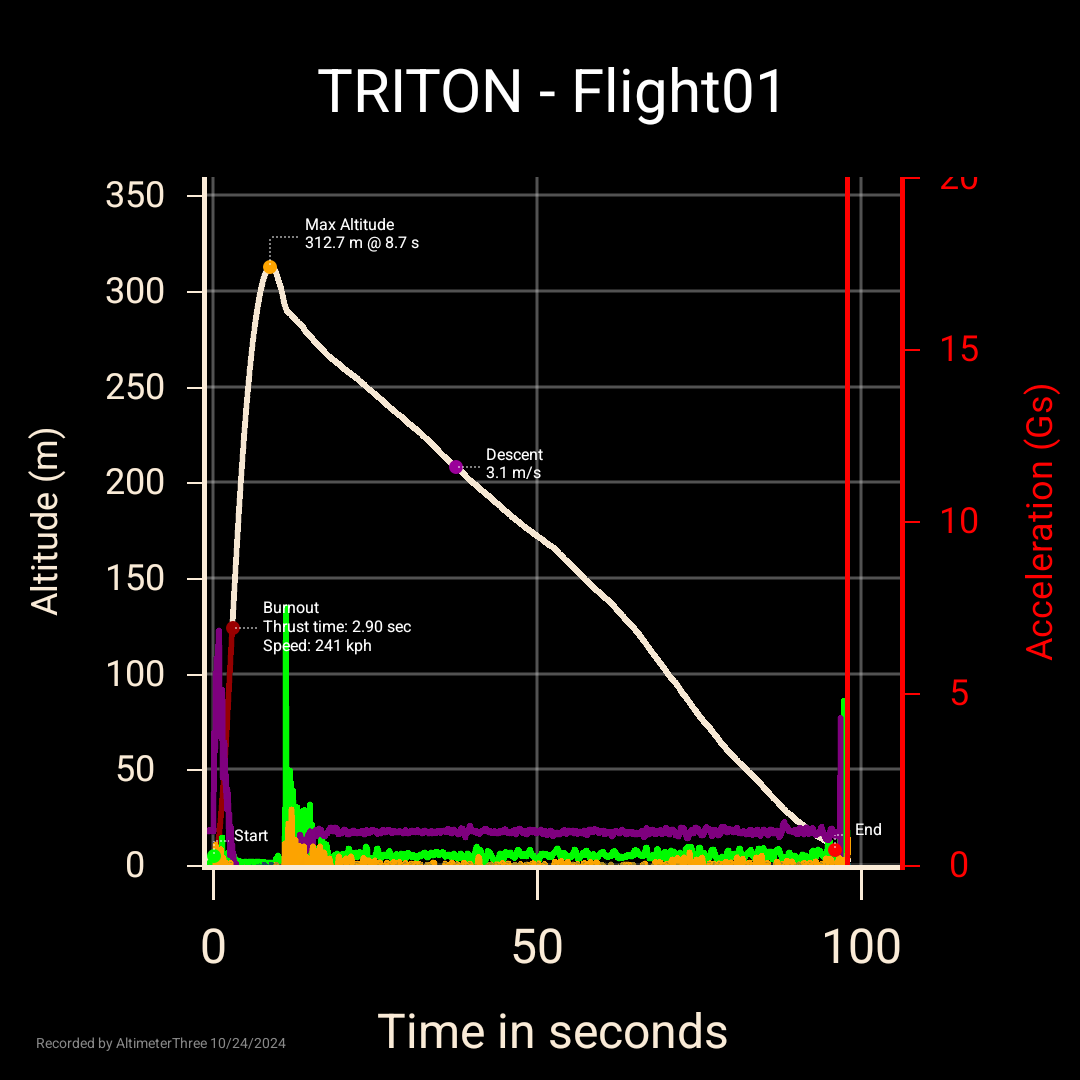

Ich würde gerne einen neuen Deutschen Rekord anmelden: 312m, Klasse4.
Es gibt auch ein kleines Filmchen zum Rekordflug, aber bevor ich das auf YT hochlade, möchte ich natürlich den offiziellen Segen für die Rekordmeldung. ; )

Hier sind noch ein paar Daten zur Rakete:
TRITON
Flight #01 24.10.2024 15:00 CEST
Wind 9kts 107° ESE
Temperature 15°C
Type Water Rocket
Body Diameter 100.6 mm
Length 2220 mm
Dry Mass 1920 g
Launch Mass 5120 g
Capacity 11.44 l
Nozzle Bore 10.0 mm
Drag Coefficient 0.402 cd
Stability 2.27 cal / 10.8%
Max. Pressure 25 bar / 363 psi
Flight Pressure 20 bar / 290 psi
Peak Thrust 305 N
Total Impulse 396 Ns
Burn Time 2.9 s
Max. Velocity 67 m/s / 241 kp/h
Recovery System Automatic Parachute Deployment
(Barometric Apogee Detection)
Parachute 1600 mm Octagon
Electronics/Sensors GPS, Altimeter,
3D-Accelerometer, 4k Camera
