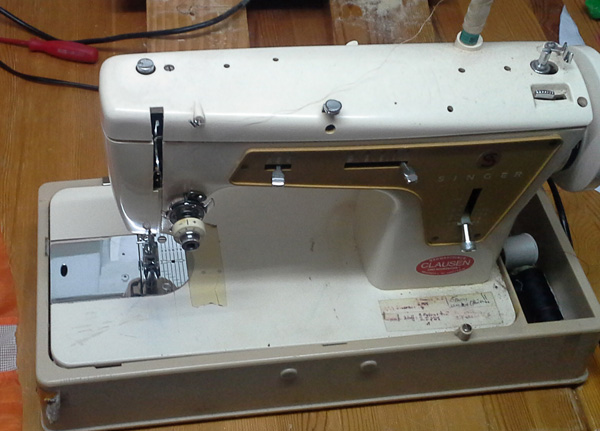

Hier das Tatwerkzeug. Oh ja, das ist ein Klassiker und nichts mit modernem Schnick Schnack.
Bei Fallschirmen braucht man eh nur einen Geraden und eventuell einen ZickZack Stich.

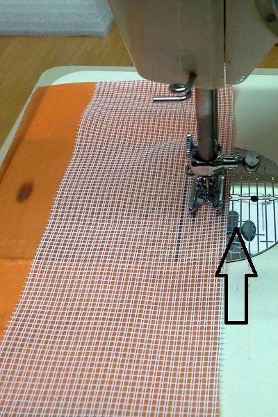

Schritt 1, die Gaze bündig an die Kante des ersten Teils legen (Ich nähe die Segmente von unten nach oben).

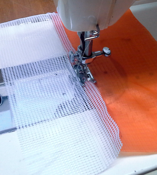

Dann mit einem geraden Stich festnähen(offene Kappnaht).
Damit ich die Breite der geplanten Nahtzugabe einhalte, orientiere ich mich an den eingravierten Linien rechts neben der Nadel. Einfach vorher mal den Abstand zwischen der Nadel und den Linien ausmessen.

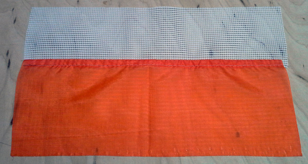

Hier beide Teile zusammengenäht.

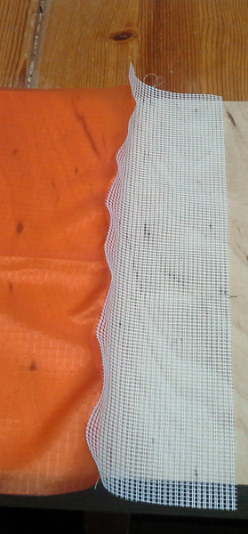

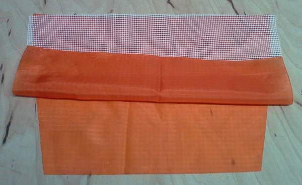

Dann die Teile zu den Seiten auseinanderlegen, den Überstand flach auf die Seite mit der Fallschirmseide legen und festnähen.
Das Ganze umdrehen und die erste Naht ist fertig.

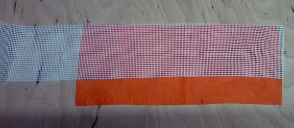

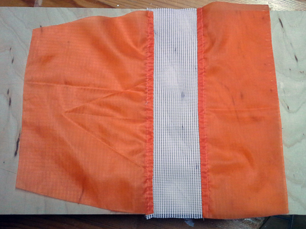

Im nächsten Schritt wird die freie lange Kante der Gaze so auf das nächste Teil gelegt, dass auf beiden Seiten gleich viel Gaze übersteht.
Dann die Teile so wie zuvor beschrieben zusammennähen. Dabei darauf achten, das später alle Nähte auf der selben Seite (hinten) liegen.
Sollte dann so aussehen:

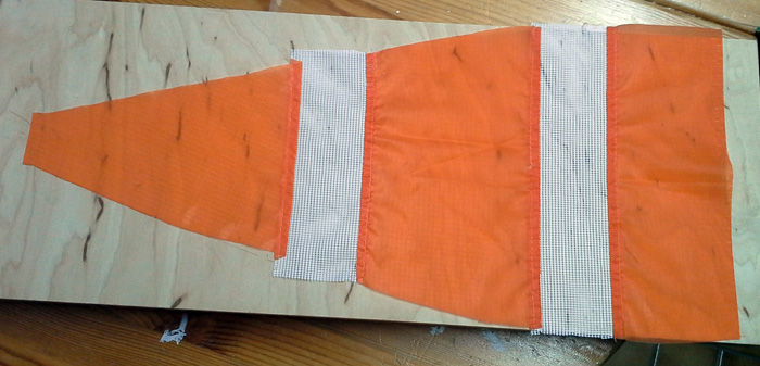

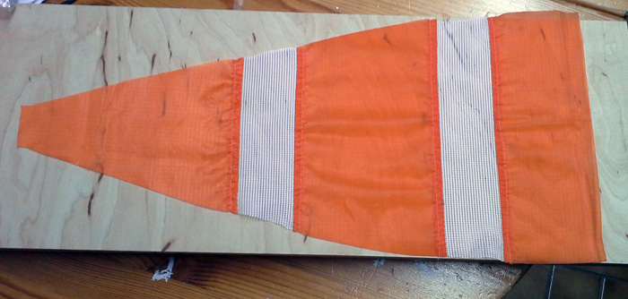

Dann kommt wieder ein Streifen Gaze und zum Schluss das letzte Teil.
Am Ende sieht es dann so aus:
Wenn dann noch die Enden der Gazestreifen entsprechend der Außenkante zurechtgeschnitten wurden, ist das Segment fertig.
Davon werde ich dann mal zehn Stück nähen.

Jetzt wird gesäumt und zusammengenäht.
Beitrag 7631732 [Alter Beitrag03. Juli 2014 um 22:34]
Alle Teile zusammen.
