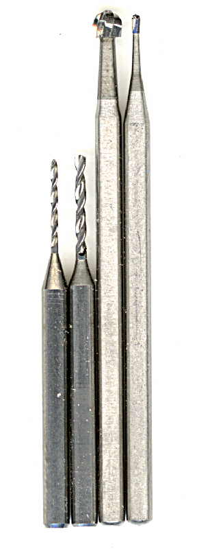

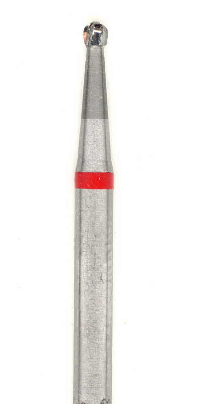

Kauf dir so eine kleinen Platinenbohrmaschine z.B. von Conrad mit einer 2,35er Spannzange die klein und leicht ist und gut in der Hand liegt. Wichtig ist nur dass der Rundlauf passt. Als Bohrer nimmst du entweder die von Tom empfohlenen Speer-Bohrer oder - noch besser - "Hartmetallrosenbohrer" wie sie im Dentalbereich eingesetzt werden. Du kriegst sie in jedem Dental-Depot, häufig auch bei Obi als Zubehör für Dremel, ect. Du brauchst eh nur die Stärken 0,7, 0,8 und 0,9. Das sollte wirklich kein Problem sein.

Die meisten für den professionellen Einsatz gedachten Bohr-und Fräswerkzeuge werden mit 2,35er Schaft hergestellt. Unabhängig vom eigentlichen Bohrdurchmesser. Insofern reicht eine billige maschine mit Standardspannzange aus Messing völlig aus.

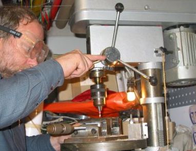

...für diese Wolframcarbidbohrer aus dem Profi-Bereich (die beiden links in Achim's Bild) braucht man aber dann doch einen Bohrständer. Die sind so hart, dass die beim kleinsten Verkanten am Übergang zum Schaft brechen. Man muss sie allerdings nicht unbedingt mit den 40000 U/min einer CNC-Platinenbohrmaschine beaufschlagen, eine ganz normale Ständerbohrmaschine tut es auch:

Die beiden rechts gezeigten Bohrer stammen aus dem Dentalbereich. Hier wird alles von Hand gebohrt und meist auch mit hohen Seitenkräften. Diese Bohrer brechen kaum ab. Da muss man sich schon anstrengen. Bei den Spiralbohrern sieht es allerdings ´ganz anders aus. Die brechen schon vom Hinsehen.
