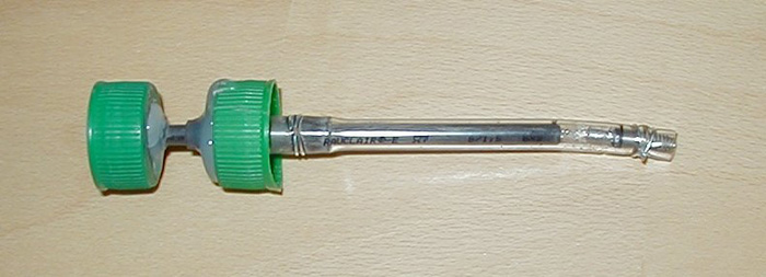

Ja, das hatte ich auch zuerst vor, den Durchmesser an einer Stelle kleinerzuquetschen.
Hab aber mittlerweile Schlauch/Düsen-Kombinationen gefunden, die etwas besser
passen. Unten zum Beispiel. Der Aussendurchmesser der Düse beträgt 6 mm, der
Schlauch hat den gleichen Innendurchmesser. Allerdings hat die Düse einen Innen-
durchmesser von nur 4 mm. Bei der kleinen Zweistufer geht das vielleicht noch. Aber
die Oberstufe der großen Zweistufer wird bei so einer kleinen Düse nicht ganz aus
den Puschen kommen, befürchte ich.
Naja, hab das ganze gerade jedenfalls getestet. Bis 6 bar hält´s und ist dicht. Wenn
das Wetter mal besser wird, gehe ich auf´s Feld und puste mal alles bis 10 bar auf.
Gruß Robert

Hey Robby,
tolle Sache aus was für einem Material ist die Düse und der Schlauch.
Mußt du noch so feste drücken beim ineinanderschieben und rutscht
das ganze dann wiedre zurück ??
robby2001
Gardena Master of Rocketry
robby2001
Registriert seit: Jan 2004
Wohnort: Osnabrück
Beiträge: 2087
Beitrag 68930 [Alter Beitrag20. Februar 2005 um 19:46]
Die Düse ist aus Kohlefaserrohr. Solche Rohre werden im Drachenbau
eingesetzt. Der Schlauch scheint irgend so ein PVC-Zeugs zu sein.
Das flutscht jetzt gut ineinader und bleibt auch drin. Wenn´s beim
Zusammenschieben etwas hakt, muss man einfach die Düse bzw. die
Oberstufe etwas drehen.
Tja, wie gesagt, bin mal gespannt, wie sich das alles bei 10 bar
verhält.
Gruß Robert

Gestern hab ich mal einen Startversuch mit dem kleinen Booster und der
kleinen Oberstufe gewagt, um den crushing sleeve zu testen. Ergebnis:
Dat war ein Griff ins Klo. Der Mechanismus hat sich auf der Rampe bei ca.
7 bar von selbst getrennt und die Oberstufe ist in Augenhöhe davongedüst.
Gottseidank nichts beschädigt.
Nun denn, jetzt muss ich eine andere Kombination probieren.
Mit dem Workshop sollten wir das auf jeden Fall im Hinterkopf behalten.
Das wäre ne prima Sache!
Gruß Robert

kann mir irgendjemand den mechanismus für 2-stufige nochmal erklären?
ich hab die bilder gesehen, und ich glaub beim letzten sogar gerafft.
DANEK!!!
robby2001
robby2001
Wohnort: Osnabrück
Beiträge: 2087
Beitrag 74962 [Alter Beitrag04. Mai 2005 um 19:54]
Ganz einfach. Oben auf der Seite siehst du das Bild vom crushing sleeve
Mechanismus. Der rechte Teil wird oben in den Booster geschraubt. Der
linke Teil mit der Düse kommt an die Oberstufe. Die Düse der Oberstufe
steckt im Schlauch des rechten Teils.
Wenn jetzt die Rakete auf der Rampe aufgepumpt wird, steigt zunächst
der Druck im Booster. Dadurch wir der Schlauch zusammen- und auf
die Düse der Oberstufe gedrückt. Durch die entstehenden Reibungskräfte
kann die Düse nicht aus dem Schlauch gezogen werden.
Durch das Blitzventil am rechten Ende des Schlauchs gelangt der Druck
ausserdem in die Oberstufe.
Wenn nun die Rakete startet, sinkt der Druck im Booster und der Schlauch
wird nicht mehr auf die Düse gedrückt. Dadurch wird die Oberstufe
losgelassen und kann weiterfliegen.
Ist´s klarer geworden?
Gruß Robert
