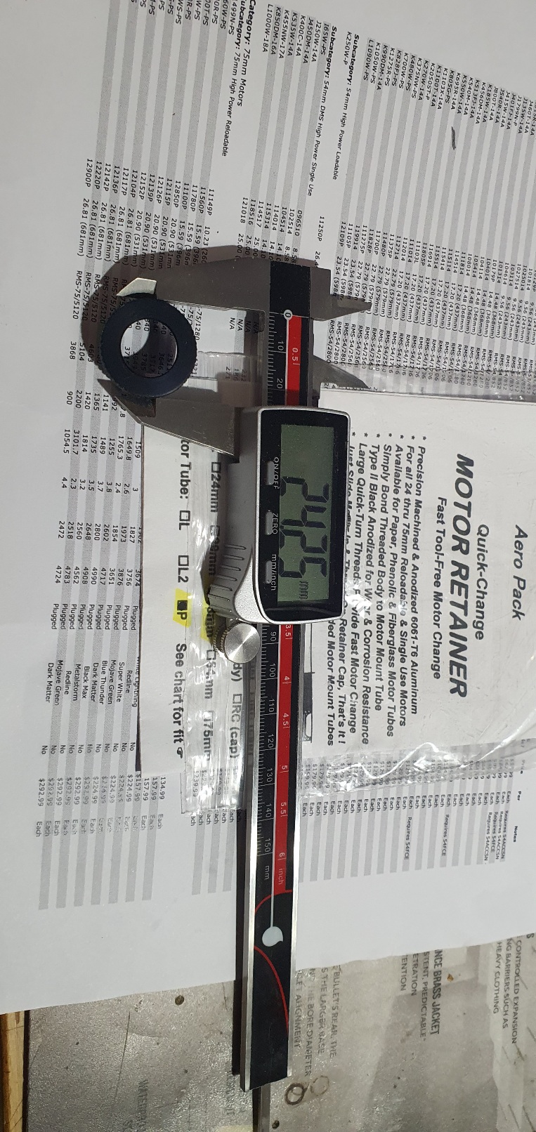

Eine Alternative wäre vielleicht das hier
Ich überlege, ob ich die bestelle. Muss aber vorher noch genau messen, ob es passt. Zum Glück gibt Apogee die genauen Maße an. Die Apogee-Leute sind eben "highly professional".

Hallo Achim, da hast du aber einen riesen Bremsfallschirm.
Das Dingen hat 2,56cm Außendurchmesser.

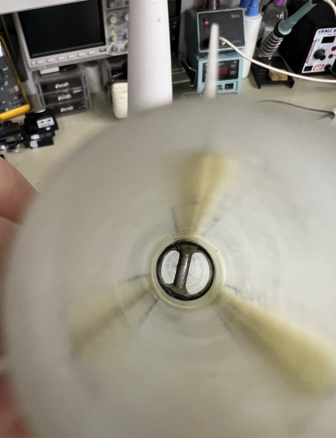

Beitrag 7655935 [Alter Beitrag06. Juni 2023 um 20:51]

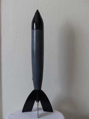

Ralf, da hast du natürlich vollkommen recht. Aber für meine UFA 16-Liter-Rak (von Oberth) wäre es genial:
Der Federstahlhaken ist durch mehrere Starts schon so ausgeglüht, dass von Federwirkung keine Rede mehr sein kann. Beim letzten Flug ist mir der Motore rausgeflogen, zum Glück aber noch der Fallschirm gekommen. Und der Durchmesser würde sogar eine bessere Aerodynamik ergeben, obwohl das bei der ansonsten doch etwas plumpen Form wohl nicht viel ausmacht; fliegt mit einem D9 gerade mal auf ca. 140 m.
Ich liebe das Teil dennoch: War die zweite Rakete, die ich gebaut habe und mein erster Scale-Versuch.

Das ist was anderes.
Der 18mm Aero Pack Alu Retainer har auch 24,25mm. Dünner geht nur
mit Sprengring

Beitrag 7655942 [Alter Beitrag06. Juni 2023 um 21:12]
Ich hab die mehrfach im Einsatz … kann dir die vermessen wenn du magst .. generell ne gute Sache auch wenn nicht für die Mach 1 MD BT20 passend . Einzig wenn die Klima Motoren durch Luftfeuchtigkeit nur ganz geringfügig im Durchmesser zunehmen passen sie nicht mehr rein !

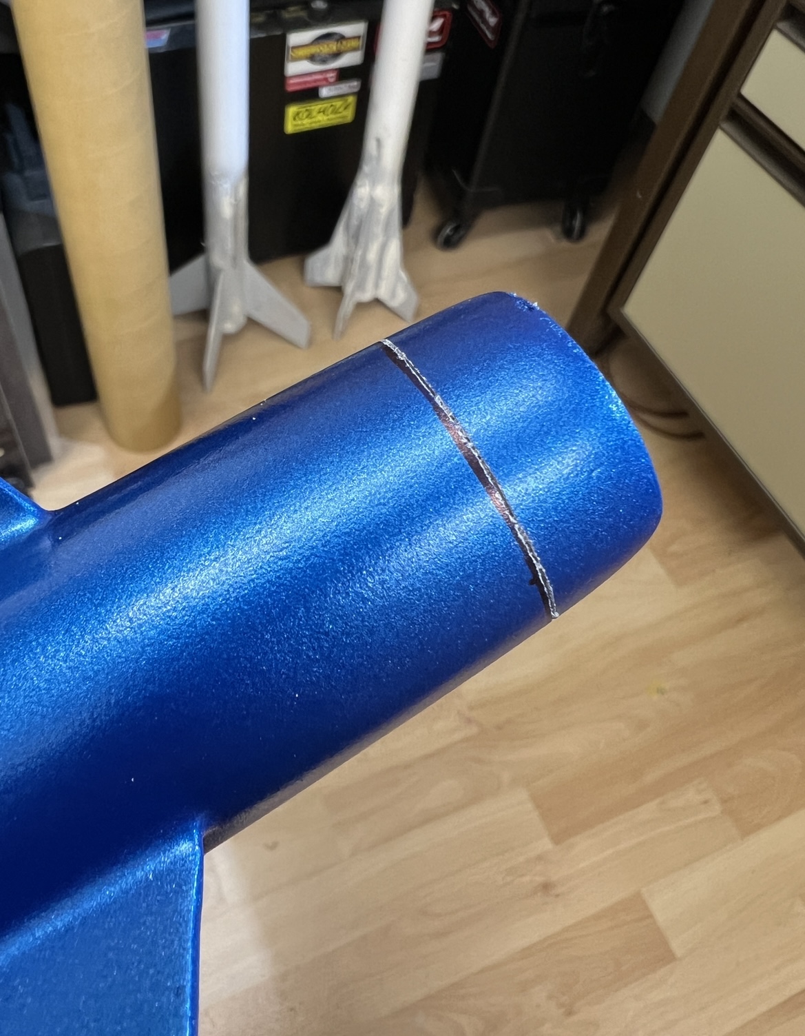

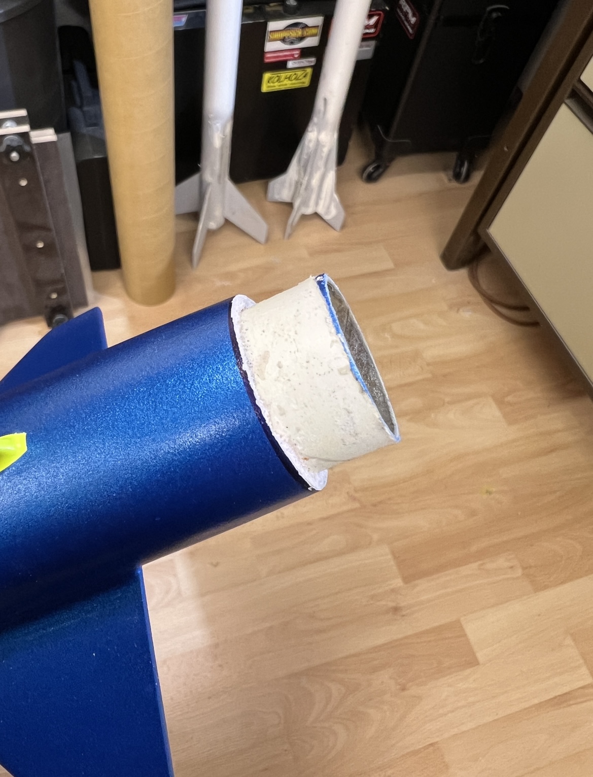

Beitrag 7655983 [Alter Beitrag10. Juni 2023 um 01:41]
Die Talon wurde nochmal operiert nachdem klar wurde wie der Retainer aus sehen soll ..
Ralf B wird mich bezüglich Retainer Fertigung unterstützen :-), das Freut mich sehr und so hat er auch nochmal an der Restaurierung einen entsprechenden Anteil die Rakete zu neuem Leben zu verhelfen..

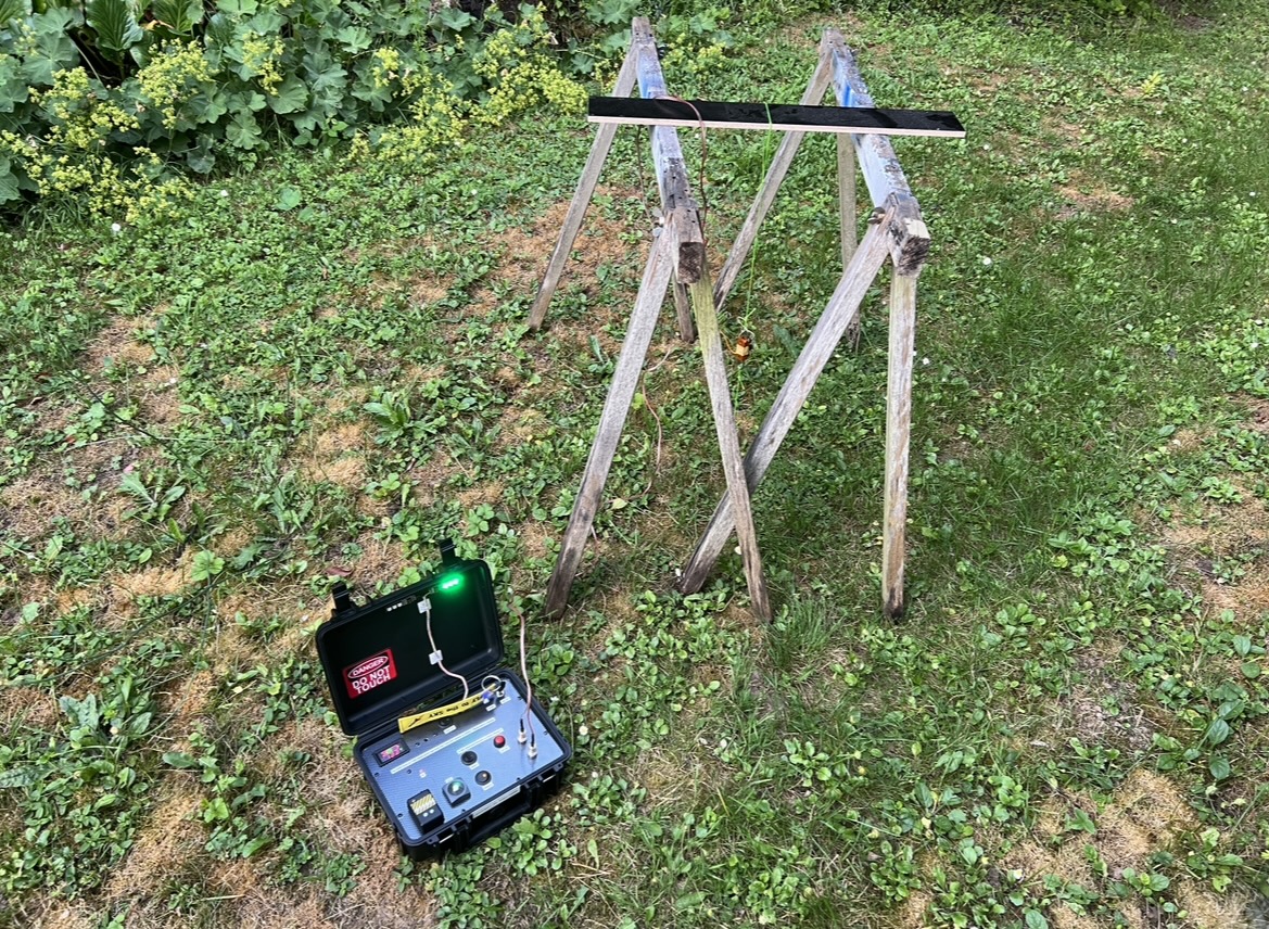

Beitrag 7656143 [Alter Beitrag22. Juni 2023 um 20:56]

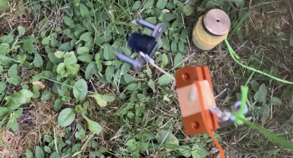

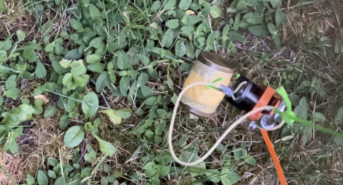

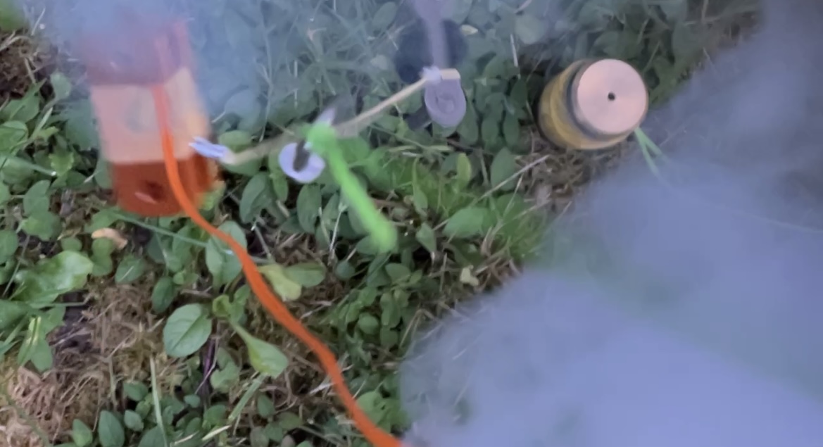

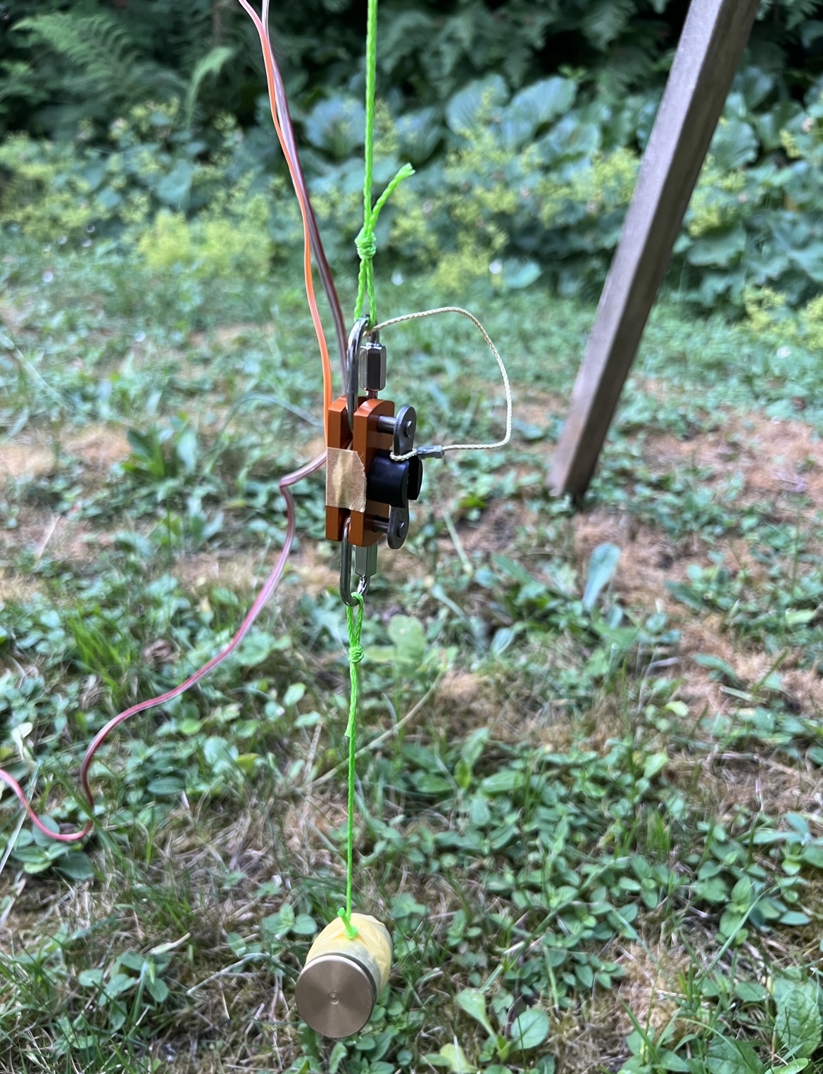

Heute mal wieder ein wenig getestet …
Einfacher Testaufbau mit dem Tender Decender…
Hat super funktioniert ! Finde ich soweit sehr gut ! Und soll in meiner Bounty Hunter XL zum Einsatz kommen .. wenn alles rein passt big grin
Hier mal ein paar Impressionen aus dem Slomo …
Viele Grüße Marco
Beitrag 7656144 [Alter Beitrag22. Juni 2023 um 21:19]
War das bloß der Zünder?
Beitrag 7656145 [Alter Beitrag22. Juni 2023 um 21:33]
Nope cool Das geht nur bei der neusten Version … hier nicht …
