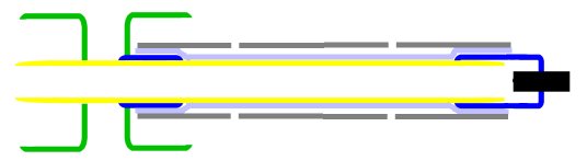

Nun, die Lösung des Problems hatte ich mir folgendermaßen vorgestellt.
Siehe unten.
Eigentlich ein ganz normaler crushing sleeve mit Düse (gelb) und
Führungsrohr (dunkelblau). Der Schlauch ist hellblau eingezeichnet.
Das Rückschlagventil ist schwarz und lässt nur Durchfluss nach links in
die Oberstufe zu.
Bei diesem sleeve ist jedoch der Schlauch nicht nur links am Deckel,
sondern auch rechts befestigt. Dazu kam über den Schlauch so eine
Art Stützkorsett, bestehend aus einem Plastikrohr (grau). Der Schlauch
ist also links und rechts befestigt. Davon versprach ich mir, dass
dieses in-die-Länge-ziehen des Schlauchs beim Zusammenstecken
unterbleibt. Tat es auch. (In dem Korsett sind Belüftungslöcher,
damit der Druck im Booster bis an den Schlauch gelangt.)

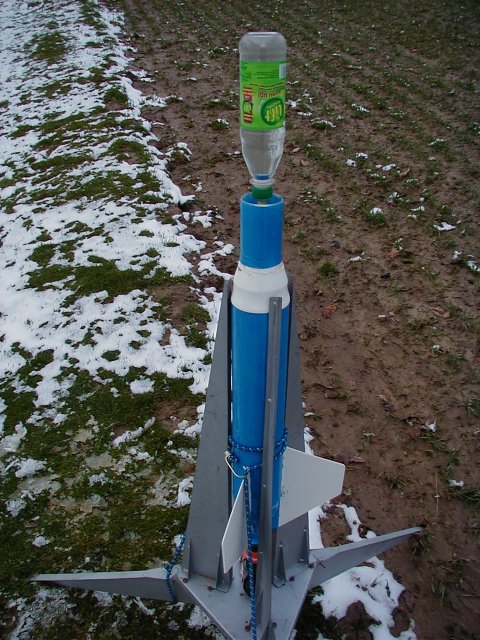

Nochwas zum Versuchsaufbau: den Booster hab ich zu 90% mit Wasser
gefüllt und mit starken Gummis an der Rampe festgebunden. Der
soll mir nicht durch die Gegend fliegen. Die Oberstufe hab ich durch
einen einfachen Dummy ersetzt: ne 0,5er-Flasche.
Am Wochenende wird weiter gebastelt und versucht.

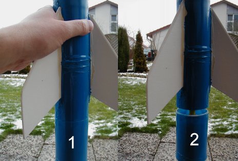

Ja, nee! Geht ja nicht. Wäre schön gewesen, aber wenn man beide Stufen
zusammenschiebt, kommt man ja nicht mehr an die Verschlüsse dran.
Guckst du die Bilder oben.
