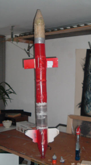

das möchte ich euch nicht vorenthalten:
Sie is auferstanden . SHAHID III
Total verbogen aber DICHT

Toll,
die Rakete sieht aber aus als ob sie in sich nicht gerade wäre.

ist sie auch nicht!! Hatte ja auch ne ziemliche Bruchlandung. Ich finde sie cool so. Immerhin RECYCLING big grin

na dann hoffen wir ma, dass die krümung nich zu stark ist und dass sie trotzdem gut fliegt!
hast du ne möglichkeit videos von diesem und künftigen starts zu machen?
