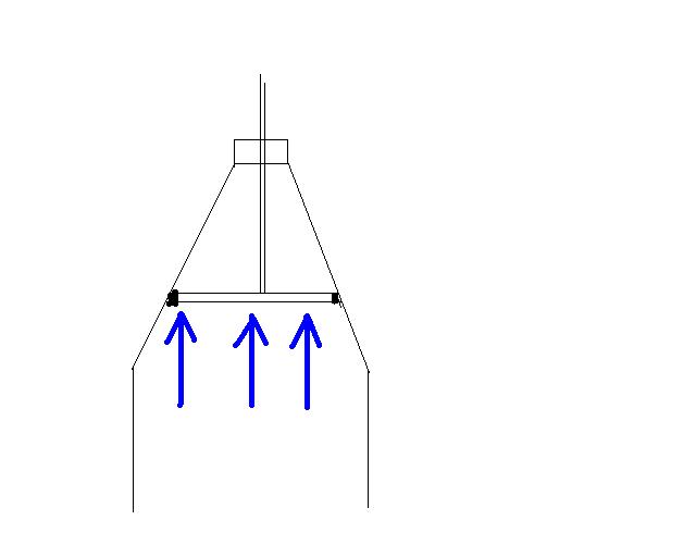

Servus, ich weiß, ich habe schon sehr lange nix mehr gepostet, aber ich bin seit einiger Zeit wieder durchs Forum gegeistert und hab mitgelesen. Die Zweistufigen von Robby sind ja wirklich der Hammer. Letztens hatte ich die Idee ein Unterdruckventil zu bauen. Also eins, das öffnet, wenn der Druck in gesunken ist. Unten hab ich eine Paint Zeichnung angehängt. Das Ventil besteht eigentlich nur aus einer runden Platte um die ein O-Ring als Dichtung geklebt ist. Wenn der Druck steigt, wird die Platte nach oben gedrückt und macht dicht. Sinkt der Druck fällt die Platte nach unten und nimmt den an der Platte befestigten Stab mit. Ich hab auch schon einen Prototyp gebaut, die ersten "Drucktests" per Lunge waren schon relativ vielversprechend, aber ich will ihn eingehender prüfen, sobald ich meinen Kleber hab und es in eine Rakete einbauen kann. Was meint ihr dazu??? Viele Grüße, Rookie³ Folgende Datei wurde angehängt:

hi da kann der druck auf der oberstufe nicht gleich sein wie in der unterstufe oder ? und wie löst die oberstufe aus ? sieht sehr viel versprechend aus.

Ich hab das mal versucht durchzurechnen für eine Platte von 2,5 cm Radius, bin aber nicht sicher ob das so passt:
Fläche der Platte: Pi r² = Pi 2,5² = 0,00196 m²
dann: 1 bar = 100 000 Pa = 100 000 N/m²
das heißt doch dann, dass bei einem Druck von 1 bar, folgende Kraft auf die Platte wirkt:
100 000 N/m² * 0,00196 m² = 196 Newton
Mir kommt die Zahl ein bissl hoch vor. Hab ich da einen Denkfehler??? Wenn da wirklich so eine Kraft drauf lastet, könnte man es ja mit einem einem Federsystem koppeln, das ein Gardenanschluss entriegelt, sobald es nicht mehr von dem Ventil verriegelt wird. Der Vorteil wäre, dass man so viele Raketenstufen aufeinandersetzen könnte wie man will.
Die Frage ist auch, wie man das Prinzip technisch umsetzen soll, das es auch dicht hält.
Was haltet ihr davon???

Gute Idee Aber wie willst du wenn das Ding auf der Rampe steht den Stöpsel oben halten?? müsste man sich nen Halter außen bauen. Zitat:
Ich glaube so solls nich sein,denn der Stab oben soll wohl nur für die Auslösung aber nix mit dem Druckkörper der 2ten Stufe zutun haben. aber ich hab bedenken das eine normale holzplatte das hält Kannst ja mal probieren,aber ich könnte mir bei 5bar schon gutes knacken vorstellen. Außerdem wirkt ja bestimmt ein ziemlich heftiger Druck auf die Wände an der auflagestelle. Rocket PS:aber wenn mans optimiert ein geiles System

hi was ist wenn sich die flasche ausdehnt ? ich würde alu anstatt holz nehmen !

Rocket hat Recht, die Oberstufe sitzt auf einem Gardenaanschluss. Der Stab ist sozusagen nur zur Kraftübertragung. Naja, beim Druckaufbau müsste man sich halt danebenstellen und den Stöpsel obenhalten, bis der Druck ausreicht um die Apparatur oben zu halten. Wieviel Druck dafür nötig ist, hängt natürlich davon ab, wieviel Kraft von oben auf das Ventil lastet. Stimmt, Holz wird wahrscheinlich bald aufgeben. Vielleicht aus Alu oder so. Vielleicht reicht auch eine Scheibe dickes Gummi, die dicht macht.

naja, wenn sich die Flasche ausdehnt, dann rutscht das ganze halt ein bissl nach oben. Muss man nur aufpassen, dass man oben noch Luft hat.

was soll das für ein gummi sein ? Kautschuk oder so ? was haltet ihr von einer Kunstoffplatte mit der Stärke von 5 mm ?
