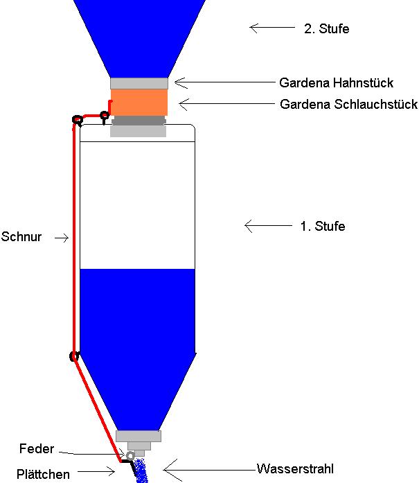

folgende Stufentrennung ist mir heute beim skifahren eingefallen: auf dem bild sieht man die wasserrakete sozusagen in aktion (wasser kommt aus der düse). weil wasser aus der düse kommt, kann das plättchen durch die feder nicht zuklappen. ist jedoch die schubphase beendet, kann das plättchen zuklappen. dadurch wird an einer Schnur gezogen, die das gardena schlauchstück öffnet und somit die 2.stufe frei gibt. Glaubt ihr würde das funktionieren und wäre es überhaupt sinnvoll? Folgende Datei wurde angehängt:

hi das könnte funktionieren wenn man eine dementsprechend starke feder hat. mir ist aufgefallen ,dass das Gardena Schlauchstück unter druck schwerer auslöst. oder ist das nur bei mir so ? aber wie sagt man so schön:  probieren geht über studieren Pascal

man könnte doch gummis an das schlauchstück machen, damit nur noch eine sehr geringe kraft von nöten is um das schlauchstück zu öffnen.

ja das klappt schon eher. wenn du mal zeit hast kannste ja mal anfangen zu bauen. ich habe zurzeit keine Zeit, denn ich habe mir ein Verbrenner Auto gekauft.
