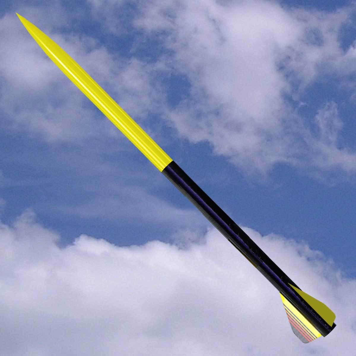

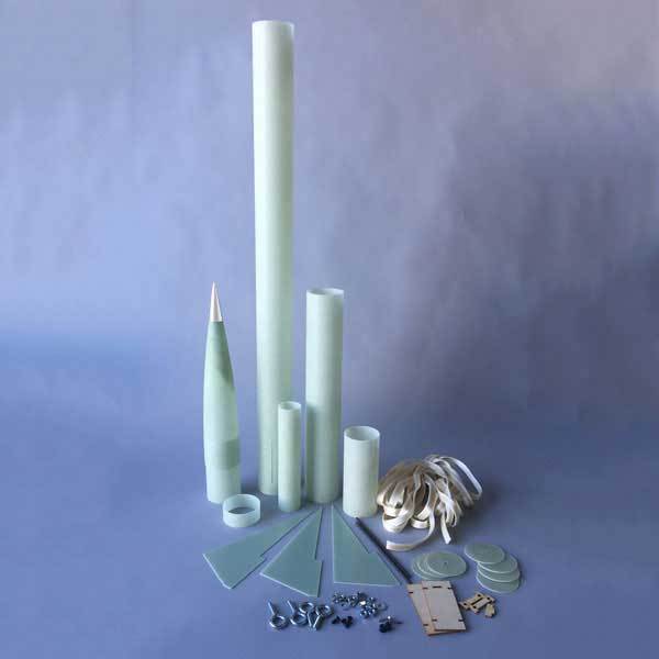

Beitrag 7647653
Zitat: Hallo Ralf, du machst uns neugierig !Hast du noch ein paar Daten oder Fotos zu dem "Ding" was du da gerade im Bau hast? Andreas |
Duke
Epoxy-Meister Registriert seit: Dez 2012 Wohnort: Bayern Verein: AGM Beiträge: 280 Status: Offline |
Beitrag 7647655
Hi Andi,
das da..... |
