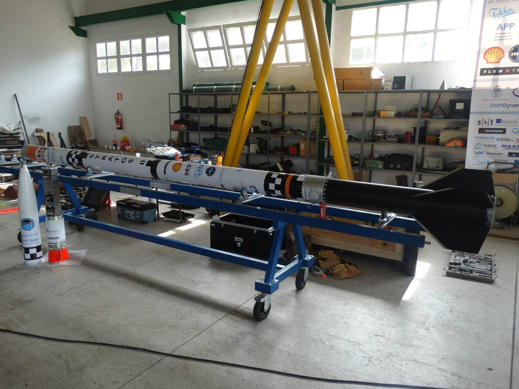

Hier ein längst überfälliges Update, leider etwas kurz. Seit dem letzten Post ist eine Menge geschehen, weitere Motorentests bei TNO und bei der DLR in Trauen, der Bau der restlichen Rakete, mehrere Trockenübungen in Delft, das Packen und Versenden der Rakete nach Spanien.
Jetzt sind wir gerade in Spanien und treffen die letzten Vorbereitungen für den Start. Morgen oder Übermorgen (abhängig vom Wind) wird es aber so weit sein. Dann können die 80kg N2O endlich unsere Rakete aus dem Tower heben. burnout
Achja, es wird wohl einen Livestream vom Start geben. Den könnt ihr hier finden. Und damit man auch ja nicht den Start verpasst, kann man sich unten in das Formular eintragen und erhält dann eine Nachricht wenn wir soweit sind. Mehr updates und Fotos gibt es auch noch auf Facebook .
Robert
Zum Schluß noch ein paar Fotos, von Facebook geliehen.
