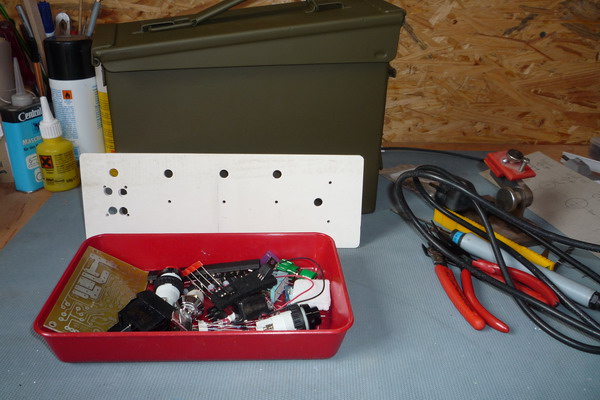

Hallo zusammen
Nachdem mein erstes Zündgerät (Baubericht ist hier zu finden) mir, bzw. überwiegend der Verwandschaft beste Dienste geleistet hat möcht ich hier nun meine neue Zünde vorstellen.
Anlaß für das neue Gerät ist der anstehende T2-Lehrgang im August bei der ERIG und die Suche nach einem Reservegerät, für alle Fälle.
Die neue Zündmaschine basiert auf einer überarbeiteten Schaltung von Arnd Zeckey von der DERA, die geringfügig modifiziert auch schon für mein altes Gerät herhalten mußte.
Mit Einverständnis des Verfassers, auszugsweise der Schaltplan.
Dieser darf für private Zwecke frei verwendet werden, nicht aber für den kommerziellen Einsatz.
Wesentliche Änderungen zur Vorgängerschaltung:
-eine optische Kontrolle des Zündrelais gegen unbeabsichtigtes Zünden durch klebende Kontakte
-definierter geringer Prüfstrom durch Konstantstromquelle
Schaltung erhältlich als Teilesatz oder als fertig aufgebauten Baustein.
Normal baue ich sowas selber.... aber da ich zwei Stück bauen muß..... smile
Der Preis war O.K., zumal sich Arnd die Mühe gegeben hat alle Bauteile hochwertig auszuwählen, zu beschriften und getrennt einzutüten. Damit sollte auch der elektrisch unversierte T2-ler zurechtkommen.
Allerdings bin ich auch hier (wie bei allem was ich kaufe....) nicht ohne Veränderungen ausgekommen.
So macht die Verpolungsanzeige zwar Sinn bei externer Stromversorgung, nicht aber bei fest eingebautem Akku.
Stattdessen nutze ich das bestückte und dafür vorgesehene LED/Sperrdiode/Widerstandsarray nach ein paar Modifikation an der Platine (Leiterbahn aufgetrennt und neu angeschlossen, Bauteile gedreht) für die Anzeige "Scharf".
Ansteuerung einer LED "Sicher / Save" fehlt, wurde von mir frei verdrahtet ergänzt, da die Schaltung meiner Meinung nach den Punkt "klare, unmißverständliche Signalisierung des Status SCHARF / SICHER" nicht hergibt.
Platine ist mit 100mmx55mm sehr kompakt gehalten und sollte problemlos auch in kleinere Gehäuse passen.
Obwohl sich keiner der damaligen Kritikpunkte an meiner ersten Zünde,
- der externe Akku, bzw. die 12V Eingangsbuchsen zur Stromversorgung (selbe Steckernorm wie Ausgang)
- die offene Bauweise (Nässe)
in der Praxis als nachteilig erwiesen hat, wollte ich dieses mal "Akku onboard".
Ansonsten sind altbewährte Vorgaben umzusetzen:
- klare Anzeige des Status
- T2 konforme Sicherung gegen Fremdbenutzung (Schlüsselschalter)
- T2 konformer Prüftstrom von unter 10mA
- Platine kommt mit klarer Trennung von Lastkreis und Steuerkreis (kein Zündstrom über fummelige Schalter)
- Idiotensichere Bedienung
- robuste Verpackung
Bei der Auswahl der externen Bauteile gabs Altbewährtes und Neues, handliche Schalter und Taster, stabile Buchsen, superhelle LEDs, wie beim Vorgänger.
Alles soll in ein unkaputtbares Gehäuse, in dem auch der 12V/7,2Ah Blei-Akku Platz findet.
Teile, soweit sie beschafft werden mußten, sind von Conrad, haben dort allerdings (wie zu erwarten) ein kleines Vermögen gekostet.
Gehäuse gab es umso günstiger beim Militaria-Dealer meines Vertrauens, enthielt mal MG Munition, Frontplatte war in ihrem ersten Leben ein Werbeschild aus PVC.
