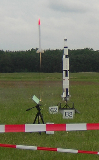

Am RJD war wie vorgesehen der Erstflug. Trotz des Gewichts von 250g hob die Rakete 2x sehr schön ab.
Wie man auf dem Bild von Charly sieht mit sehr wenigen Funken aber einen sehr langen Abgasstrahl (wies auf dem Bild aussieht so an die 25cm). Dank den von Roman (nochmals vielen Dank an ihn) geliehenen d-mag kam der Schirm kurz nach dem Apogäum, sodass ich sie nun zuende lackieren und weiter fliegen kann.

Hi Robert,
meinen Glückwunsch zum geglücktem Erstflug.
Was schätzt Du den bezüglich der erreichten Höhe?
Bringt der Motor nun vollen D Impuls oder was?
