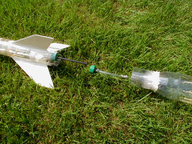

1. Kommt der Booster mit Fallschirm zur Erde, oder per Taumelbergung?
2. Wie gestaltet man die Verbindung, d.h. außer der "crushing sleeve" Verbindung
muss die Oberstufe doch irgendwie stabil auf dem Booster "befestigt" werdem,
damit das ganze nicht knickt??????
zu 1: Da kann man sicher verschiedene Methoden anwenden. Die Booster
von Bruce Berggrens Rak sind als Backglider ausgelegt. Hm, ich werde mal
ne Fallschirmbergung des Boosters versuchen.
zu 2: Ich hab schon ne recht große zweistufige Rak gebaut. Ist allerdings noch nicht
geflogen. Da müssten eigentlich nur noch timer und Fallschirme dran, dann
könnte es abgehen. Hab allerdings noch etwas Schiss, dass sich das Ding
in den Boden bohrt. Unten hab ich mal ein Bild der Verbindungsstelle.
Die Oberstufe sitzt auf einem Ring, der am Booster befestigt ist. Die Verbindung
wird in der Tat ineinandergeschoben. Ne Art leichtgängige SST.
Den "crushing sleeve"-Mechanismus hab ich noch nicht fertiggestellt. Blöderweise
hält kaum ein Kleber an der Innenseite der Flaschendeckel. Da müsste man sich
mal was besseres ausdenken. Auf Bruce Berggrens Seite ist der Mechanismus
schön beschrieben worden. Hm, mal sehen. Ich werd´ mal nach den Herbstferien
anfangen zu bauen.

Wenn ich den oberen Teil des (Booster-) Druckkörpers mit einem Flaschenhals versehe und ein Verbindungsflaschenstück für die Oberstufe befestige, könnte ich dort ja auch eine "normale" Spitze mit Fallschirmkammer befestigen. Dadurch kann das ganze wahlweise Single-Stage-Roc oder als Booster verwendet werden. Was meint ihr???
Klaro! Beim Booster einfach den oberen Flaschenhals zuschrauben,
Fallschirmmodul mit Spitze drauf und ab dafür.
Gruß Robert

Hm, aber es muss doch folgendes gewährleistet sein:
Wenn der Druck im Booster auf Umgebungsdruck abgesunken ist,
muss der Druck der Oberstufe doch die Düse aus dem
Schlauch pressen.
Daher könnte man den Trennvorgang doch folgendermaßen
simulieren:
Die Düse mittels eines Schlauchs mit der Pumpe verbinden.
Auf die Düse kommt dann der Schlauch des Boosters. Den
Schlauch auf der anderen Seite mit einem Stopfen verschließen.
Wenn man nun anfängt zu pumpen muss der Schlauch
spätestens beim Startdruck der Rak von der Düse fliegen.
Auf diese Art hab ich´s allerdings auch noch nicht getestet.
Schätze, wenn der Schlauch nicht flexibel genug ist, könnte
die Luft duch den Spalt zischen, bevor der Druck den Schlauch
von aussen auf die Düse presst.
Aber das ist alles graue Theorie! Man müsste es echt mal
ausprobieren.
