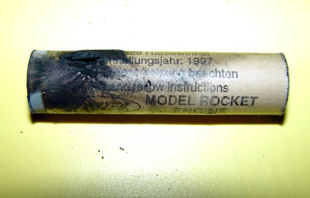

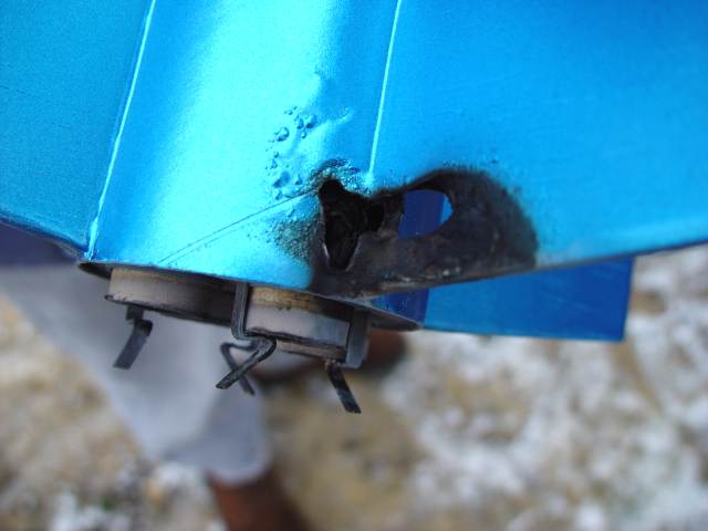

Hi Rocketeers,
es wird zwar viel über die SF -Motoren gemeckert, aber ich habe damit noch keinen so schwerwiegenden Schaden gehabt, wie heute mit einem ESTES C6-3 (Herstellungsjahr 1997).
Trotz Schutz vor Kälte (Außentemperatur heute 0°C) hatte ich einen Außenwanddurchschlag, welcher mir meine GIGANT schwer beschädigt hat.
Habt Ihr schon solche Fälle erlebt?

Beitrag 23222 [Alter Beitrag14. Dezember 2002 um 11:40]
Hier der durchgebrannte Motor:

Beitrag 23232 [Alter Beitrag14. Dezember 2002 um 17:16]
Hi all,
danke für Eure Antworten! Nun, Tom, gerade die ESTES-Motoren sind schweineteuer. Da meint man doch, daß man auch Qualität erwarten kann.
Der Motor ist zwar schon 5 Jahre alt, aber immer kühl und trocken gelagert gewesen. Und wie gesagt, hatte ich extra darauf geachtet, daß die Motoren "warm" bleiben, da man ja weis, daß die Kälte zu Wandablösung des SP führen kann.
Der Flammendurchschlag hat sich nur durch ein Schlingern der Rakete in ca. 50...80 m Höhe bemerkbar gemacht. Der Start verlief absolut normal.
Also ich habe schon ein paar hundert SP-Motoren verfeuert, aber das konnte ich bisher nicht beobachten.
@Achim:
Es gibt halt zuverlässigere Motorenkonzepte als in Pappe gepresstes SP
Korrekt, nur nicht legal in DL. frown
@Marxi: All Deine Punkte sind absolut richtig, konnten aber diesen Durchbrenner nicht verhindern, da ich alles beachtet hatte.
Übrigens standen wir auch ca. 50 m weit weg, denn ich habe meine neue Funkfernanzündung benutzt. Aber man hätte auch direkt danebenstehen können, er ist nicht deflagriert (um den Fachbegriff zu benutzen).
Wahrscheinlich ist eine dünne Stelle im Pappmantel die Ursache.
Ich werde die Hülse nachher mal aufschneiden.
Das Ganze ist ja kein Beinbruch, aber halt unschön.

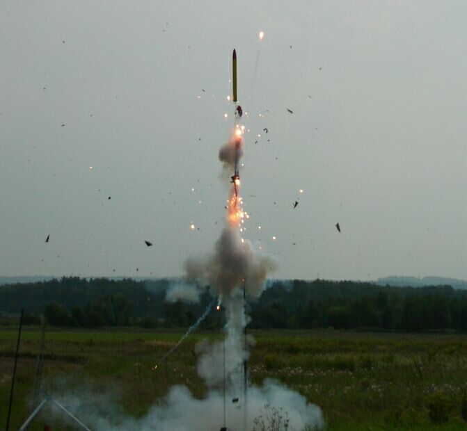

Beitrag 23247 [Alter Beitrag15. Dezember 2002 um 10:50]
[Melden] Profil von Stefan S anzeigen    Stefan S eine private Nachricht schicken   Besuche Stefan S's Homepage    Mehr Beiträge von Stefan S finden
ohne Worte !!!
Fly High and Save
Beitrag 23249 [Alter Beitrag15. Dezember 2002 um 11:41]
Hallo Stefan,
ich will mich ja nicht unbeliebt machen, aber irgendwie sieht das schön aus.
Ich glaube mich zu erinnern, das wir auf dme TDR auch einen Durchbrenner hatten. Ich selber hatte auch schon mal einen gehabt. Ist aber weiter nicht schlimm gewesen, weil es noch die Zeit meiner Wegwerfraketen war. Bei einer aufwendig gestylten Rakete würde ich dagegen Schutzvorrichtungen anbringen.

Beitrag 23253 [Alter Beitrag15. Dezember 2002 um 12:37]
Hallo Treibsatzgeschädigte
Ich hatte auch mal einen Durchbrenner an einem AT 24mm-Motor (F39T). Auch in dieser Kategorie ist man nicht absolut sicher. In meinem Falle war laut Jürg - im Gegensatz zu den häufigsten Versagern - kein Fehler im Zusammenbau zu erkennen (was mir auch schon passiert ist; die Folge war ein E16 mit der Verzögerung -1s ...).
Beim 24mm-Motor wars ein CATO, da meine Rakete den Flug nicht mehr fortsetzte, sie drehte einen halben Looping.
Eine Zeitlang hatte man mit dem Estes D12-3 eine fast 30%-ige Chance zu einem Cato; sie explodierten reihenweise. Zum Glück haben sie dieses Problem wieder im Griff.
Übrigens geht es mir wie Neil: Ich schwanke immer zwischen Ärger/Mitgefühl und Faszination bei solchen Bildern!
Gruss
Andi
PS: Dank deinem Cluster war es bei dir - nach meiner Meinung - kein CATO, da die Rakete zwar beschädigt wurde, aber den Flug normal fortsetzte.
Was für ein Recovery-System hast du? Der ausgefallene Motor müsste doch eine reduzierte Gipfelhöhe zur Folge gehab haben. Kein Problem?
