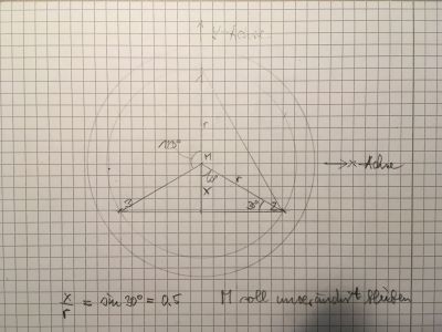

Die Servoplatte ist über die Servohörner und die Winkel in einem gleichseitigen Dreieck aufgehängt. Nun etwas Schulmathematik aus der Mittelstufe:
Unten rechts findet man ein rechtwinkliges Dreieck mit der Hypothenuse aus dem Radius r des Kreises. Schnell findet man das Verhältnis von x/r, wenn man sich an die Winkelsumme im Dreieck erinnert:
x/r = sin(30°) = 0.5
Damit ergeben sich die beiden Regeln:
1. Bei Bewegung um die y-Achse drehen nur Servo 2 und Servo 3, und zwar gegenläufig
2. Bei Bewegung um die x-Achse drehen sich Servo 2 und 3 nur halb so weit wie Servo 1
Ich weiß, dass ist nicht 100-prozentig korrekt, da die Befestigungspunkte der Servohörner eine kreisförmige und keine lineare Bewegung machen
Allerdings werden die Drehungen gemäß 1 und 2 nicht einzeln ausgegeben, sondern immer die Bewegung nach Berechnung als Resultat beider Regeln.

Achim, das ist ja das schöne, ich finde es wird deutlich einfacher. Um das zu veranschaulichen stellen wir uns mal den Ziffernblock auf einer Tastatur vor, unten rechts ist die 1, oben rechts die 9. Motoren befinden sich in den Positionen 2, 4, 5, 6 und 8. 5 wird nicht angesteuert. 2 und 8 werden mechanisch gekoppelt und gleichen Rotationen um die Achse 2-8 aus, analog gleichen die Motoren 4 und 6 die Drehung um die andere Querachse aus.
Uli, Du hast völlig Recht, eine Lagerung die getrennt ist von der Ansteuerung hat da schon enorme Vorteile, auch wenn man im Bereich der Klima-D3-Motoren noch nicht mit so großen Kräften zu tun hat. Ich hatte mal bei IGUS nach passenden "Kugel"lagern geschaut (Stahl wäre mir zu schwer), die gibt es im Prinzip zwar, werden aber schnell recht groß und schwer. Eine kardanische Aufhängung mit 3-mm-Stahlstiften und passenden Gleitlagern halte ich für am günstigsten.

Ha, da hatten wir im Prinzip die gleiche Idee:
Da der Punkt M, wenn alles richtig läuft, sich nicht verschieben sollte, könnte ich mir vorstellen, in der Mitte der Servo-Platte eine Gewindestange einzuschrauben, an deren Ende eine selbsthaltende Mutter angeschraubt ist, die dann auf das obere Schott anstößt; das wäre gewissermaßen die "Kugel". Damit wären die Servos bei der Beschleunigung weniger stark belastet.
Alternativ könnte man auch durchbohren und die Gewindestange etwas herausschauen lassen, wenn das Loch etwas konisch ausgeführt wird.

ich formuliere es noch einmal mit anderen Worten. Der bzw. die Motor(en) schieben von unten gegen die bewegliche Servoplatte. Die darauf fest montierten Servos geben den Schub auf das im Raketenrohr fest montierte Schott weiter, auf dem oberhalb die Elektronikplatine sitzt. Sie geben den Schub weiter über die Servoarme (oder -hörner), die jeweils mit einer Schraube mit den Aluwinkeln verbunden sind. Die Aluwinkel sind fest unterhalb des Schotts angeschraubt.
Die Elektronik sorgt jetzt dafür, dass die Servoplatte immer auf dem gleichen Niveau bleibt, also nur in verschiedene Richtungen gekippt wird. Das heißt, dass der Mittelpunkt der Servoplatte seine Position bezogen auf das Schott nicht verändert. Der Mittelpunkt bleibt also immer an der gleichen Position.
Wenn nun der Punkt M seine Position nicht ändert, kann man die Servos entlasten (deren Arme ja den Schub aushalten müssen - und wenn sie nachgeben, würde sich die Servoplatte tatsächlich nach oben verschieben), indem man diesen Punkt M zusätzlich abstützt. Da war die Idee, den Schub am einfachsten abzufangen mit einer eingeschraubten Gewindestange, die unten mittig in die Servoplatte eingeschraubt ist und nach oben über eine aufgeschraubte selbsthaltende Mutter gegen das Schott drückt und so in der Beschleunigungsphase die Servoarme entlastet.
Ich hoffe, so ist es besser verständlich.

Nachtrag: So ist es eben, wenn man jemand anders seine Gedanken erklärt. Da fallen einem dann die eigenen Gedankenfehler auf.
Natürlich geht es nicht so wie vorhin beschrieben, sondern die Gewindestange müsste oben in das Schott eingeschraubt sein und nach unten gegen den Mittelpunkt der Servoplatte drücken! Denn das Schott ist ja fest.
Vielleicht mache ich doch noch mal eine Zeichnung dazu. Ist aber jetzt schon etwas spät.
