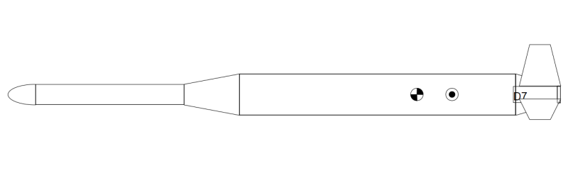

Zuerst habe ich mit diversen Progrämmchen die Auslegung simuliert und die Form, soweit es die Programme zuließen, optimiert. Heraus kam das folgende Design:

Ich vermute mal, dass du uns das Gewicht nicht verrätst?
Mein Sportmodell besteht aus einer Schicht 80er Gewebe und ist sehr instabil. Ist das bei mehreren Lagen dünnerem Gewebe auch so?

bei mir ist das auch noch recht druckempfindlich. Allerdings bekommst du wirklich eine höhere Steifigkeit durch mehrere dünne Lagen.
