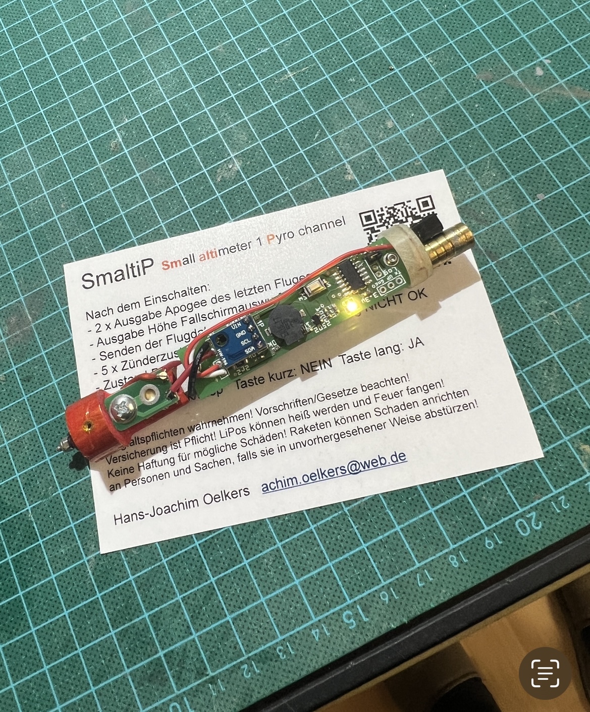

Ich habe mich jetzt dazu entschieden den Altimeter von Achim seinem eigentlichen Zweck, nämlich kleine dünne Raketen, zu zu führen…
Da ich grade an der Alien Interceptor von Mach 1 dran bin hat sich das perfekt angeboten ! Sie wird also kurzerhand umbenannt in “ SmaltiP Interceptor” und entsprechend angepasst …
Hierbei möchte ich euch wieder ein wenig mit nehmen …

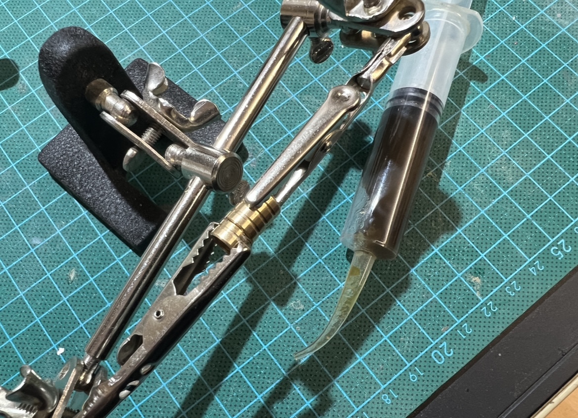

Ich habe im CAD eine kleine Ankerpunkt Plattform entworfen und in ASA gedruckt … diese soll später am Körperrohr verschraubt werden .. da zum Akku wechseln und Preppen der Ankerpunkt mit raus muss habe ich Gewindehülsen eingeschmolzen um möglichst wenig Verschleiß oder Gewinde Ausbrüche zu haben …
Eingeschmolzen …
Überschliffen …
Zusätzlich habe ich noch einen Standard Screw Switch ein wenig eingekürzt damit er später auf der kleinen Plattform Platz nehmen kann ..
Die Kraft wird dann wie von Achim am RJD demonstriert über Gewindestange / Winkel und das PCB des Altimeters selbst aufgenommen … dazu später mehr Details ..
Details zur Winkel Adaption hab ich jetzt mal nicht festgehalten … Winkelseiten kürzen und bohren kann sich denke ich jeder vorstellen …

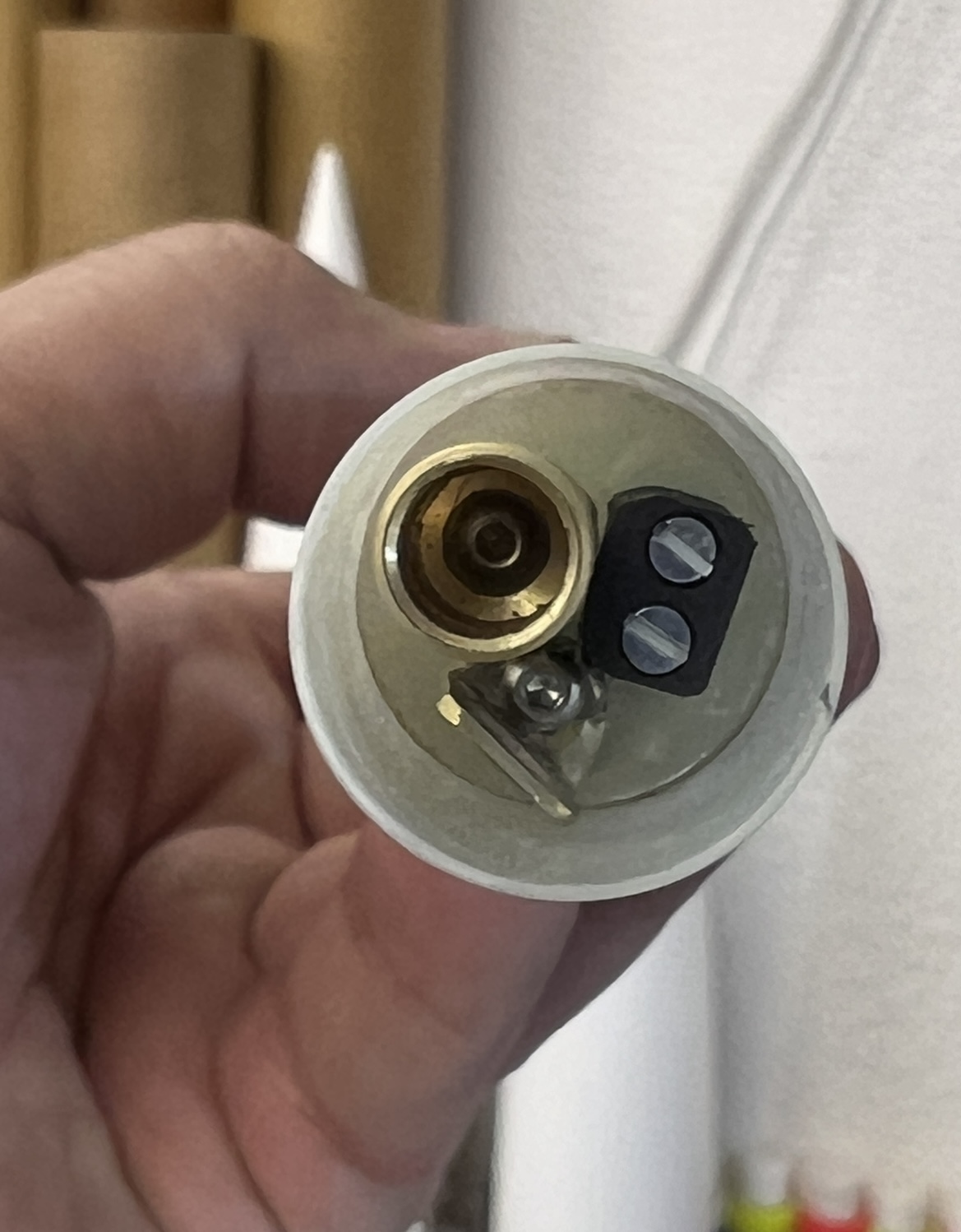

Am vorderen Ende wollte ich nicht einfach eine Blukhead Scheibe .. sondern der Plan war es diese um ein Stück coupler Rohr zu erweitern um eine schöne Fläche zu haben.. am Ende soll alles mit etwas Kapton Band auf der Fläche saugend ins Rohr um best möglich die Elektronik zu schüzen und die Ausstossladung so effektiv wie möglich zu halten … zusätzlich um dies weiter zu optimieren spendiere ich noch einen kleinen Kolben der alles raus wirft …
Also erstmal die Einzelteile bauen …
Die Bulkheads
Die Ringe schneiden …
Und dann alles zusammenbauen …
Jetzt erstmal trocknen … Grüße Marco

Hab noch das Bulkhead bestückt …
Als Chargewell hab ich mir ne alte gedrehte Messing Hülse raus gesucht … um etwas mehr Platz für den Zünder zu haben wurde diese noch mit einem abgetrennten Stück einer zweiten Hülse verlängert … des Weiteren wurde die Hülse um ein Durchgangsloch zum halten und noch eine kleine Sackloch Bohrung für den Schraubenkopf erweitert …
Ein kleiner Winkel für die Shockcord Anbindung wurde gebastelt …
Ein kleiner Klemmen Block wurde ringsherum beschliffen und dann festgeklebt …
So sieht das jetzt aus .. es sollte genügend Platz sein um alles sauber zu preppen …
Demnächst geht es dann weiter .. noch ein schönes Rest Wochenende euch allen … Grüße Marco
