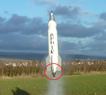

Hallo Alle zusammen,
ich denke fast alle hier stellen ihre Wasserraketendüsen selber aus Gardena-Hahnstücken her.
Wir von Raketfued haben uns jetzt vor gut 2 Wochen mit AirCommandoWalldorf getroffen.
Und da habe ich eine Entdeckung gemacht: Es gibt kaufbare Düsen, die es locker mit bis zu 16 Bar (!!!) aushalten. Das Kuriose: Die eigentlich für Rockymans Einsteiger-Waras als Ersatzdüsen konzipierte Düse passt nach Entfernung der Dichtung auf jede Flasche!
bounce
Ich habe mir nun auch welche bestellt, und die sind wirklich prima!
Klick mich...
Was haltet ihr von diesen Düsen?
Geändert von RaketfuedRockets am 13. Januar 2013 um 17:30
www.raketfuedrockets.com

Da spricht nichts dagegen. Über vergleichbare Düsen wurde in der frühen Vergangenheit schon diskutiert, sie sind durchaus eine mögliche Lösung wenn man sich nicht selbst eine Düse bauen möchte.

Ich benutze die jetzt mal eine Weile.
Ich war eigentlich immer ganz zufrieden mit meinen Düsen, aber diese sind viel weniger anfällig (meine eigenen sind bei 13 Bar auseinander geflogen).

Nachtrag:
Die Düsen funktionieren Klasse! Allerdings ist der Austrittsdurchmesser gerade mal 7mm groß!
(Gardena: 9mm) Dies führt zu katastrophalen Starts! Ich habe das Austrittsloch mit einem 9mm-Bohrer erweitert, jetzt geht alles prima smile
PS: um die Düsen dicht zu kriegen, muss die Dichtung entfernt werden! Komisch eek!
