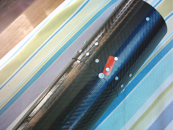

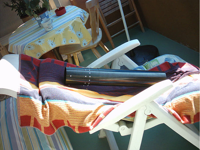

Was macht man, wenn man keinen passenden Kuppler oder Wickelkern zum Herstellen eines GFK- Kupplers für ein bestimmtes Rohr besitzt?
Richtig, man tut Dinge, die eigtl. von Vornherein zum Scheitern verurteilt sind.. wink
Was passiert nämlich mit einem 98er CFK Rohr, welches in einem Autoklaven hergestellt wurde, wenn man ihm einen Längsschnitt verpasst?
Jawoll, es wird ein Rohr mit etwa 50mm Durchmesser..
Trotz alledem wurden in einer Nachtschicht mit permanent hohem Herzschlag die 29 Schrauben (das Original hatte noch ein paar mehr..) zum Befestigen des Kupplers angebracht und von innen mit einer Mutter festgezogen, womit sich ein schön gängiger, runder Kuppler herstellen ließ!
Doch das war nur ein "Schweißfaktor". Der andere die Tatsache, stets sehr aufmerksam mit Werkzeug am CFK Rohr umzugehen.. ein Abweichen des Bohrers oder des Schraubenziehers und das Sicht Kohlefaser wird entstellt.. nein, keine Sorge - ich war auf der Hut!

Beitrag 78559 [Alter Beitrag27. Juni 2005 um 17:03]
Oh.. hoffentlich hat es das Eincremen mit Sonnenmilch nicht vergessen.. Eigentlich hat es ja kein Sonnenbaden nötig, so schön wie dieses Gewebe ist..

Eine Neuerung war dieses mal das Anbringen einer M5 Sechskant- Schraube als Verdrehungsschutz, da ich aufgrund des Airfoil´s der Finnen befürchte, dass eine Rotation in der Aufwärtsbewegung nicht ausgeschlossen ist.
Damit sich der Vorfallschirm dabei nicht an seinen eigenen Fallschirmseilen erwürgt, findet es hier vorsichtshalber Verwendung!
(unten muss ich noch die dementsprechende Einkerbung für den Schraubenkopf in das CFK Rohr fräsen..)

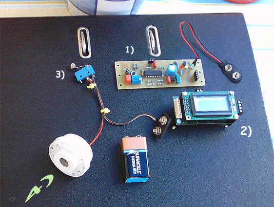

Zuletzt findet in dem Nutzlastrohr unter der Spitze noch eine kleine Neuerung für mich seinen Platz. Ein elektronischer Piepser!
Wenn 1) (D- Mag) und/ oder 2) (Salt) brav ihre Arbeit verrichten (und mein Experiment klappt*), kann sich über 3) ein ~ 90dB Ton aus 4) entfalten.
Die Elektronik funktioniert denkbar einfach. Der Micro Schalter wird so an den Kuppler angebaut, dass er gedrückt ist, solange sich die Rakete nicht getrennt hat. Er wurde so gelötet, dass in diesem Zustand der Stromkreis unterbrochen ist.
Sobald der Kuppler das Rohr verlässt, springt der Micro Schalter auf und der Stromkreis ist geschlossen..
aus 50m Entfernung bei leichten Wind problemlos hörbar!
Klein, aber ein potentieller Lebensretter bei Landeplätzen wie einem Raps- oder Maisfeld..
Über den Einbau und den weiteren Baufortschritt in Kürze wieder hier..
Beste Grüße,
* Das Leben der Rakete ist allerdings nicht vollends vom Experiment abhängig. Redundanz ist das Wort.
Über die Funktion des Beschleunigungsmessers im Fall des Salt geht ein SN0 in Richtung einer gewöhnlichen Ladung Blitzwatte.

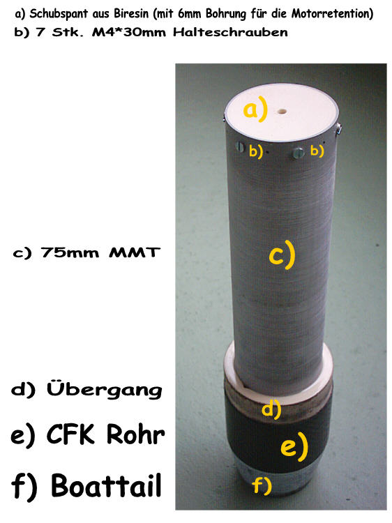

Das Boattail aus Styrodur, mit 2 Lagen 125er GFK Gewebe und anschließend 1 Lage 45er Gewebe überzogen, bekam vorgestern ein 75mm Loch für die Aufnahme des Motorrohres verpasst.
Da ich nicht wirklich einen so großen und/oder langen Bohrer zur Hand hatte, gestaltete sich die Arbeit mit der Raspel und Feile anschließend doch recht mühsam, aber ich bin mit dem Resultat zufrieden.
Ach jetzt muss ich tatsächlich an der Stelle schon ein Schmankerl preisgeben.. mein Rowes- Retainer sah mich so fragend an ;-)
Beiträge: 2582
Beitrag 79000 [Alter Beitrag05. Juli 2005 um 14:45]
Bei einem 75mm Motorrohr bietet sich eine Wechselhalterung für erdenklich viele Variationen geradezu an.. nach einiger Überlegungszeit entschloss ich mich, da ich ohnehin keine Motorausstoßladung verwenden will, das 75er MMT oben mit Biresin dick zuzugießen und durch eine 6mm Bohrung für eine M6 Gewindestange, welche bei jeder Wechselhalterung einfach oben als eine Art Sporn angebracht wird, die Wechselhalterungs- Sicherung zu realisieren.
KISS Prinzip
