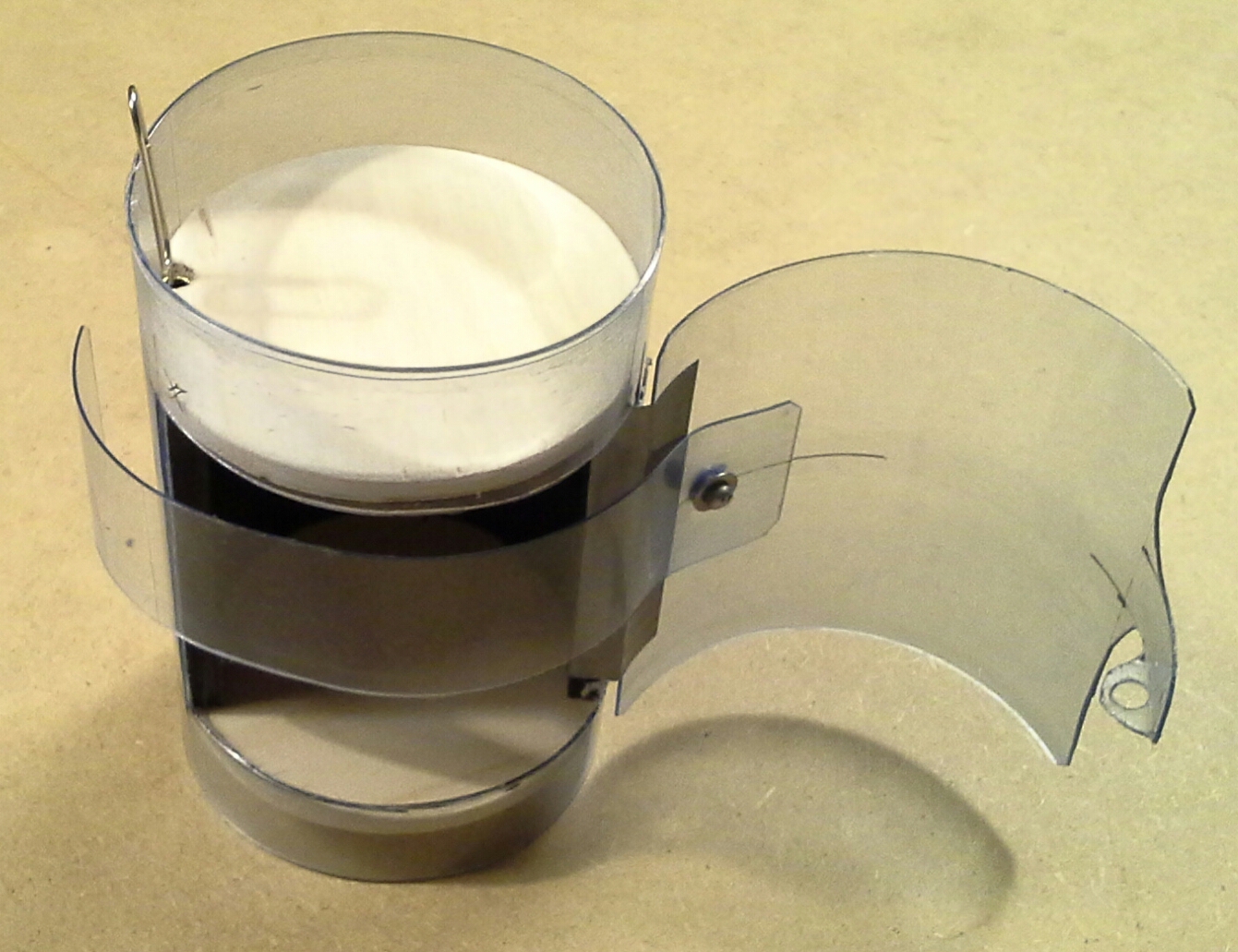

Also habe ich mit dem Bau einer neuen begonnen.
Folgende Punkte sollen erfüllt werden:
1. In der Kammer befindet sich nur der Schirm.
2. Die Tür wird weder mit einem Gummi noch mit einer Schnur zugehalten.
3. Eine einfache Verriegelung der Tür.
4. Das Servo zur Entriegelung der Tür befindet sich oberhalb der Kammer.
Das Ergebnis sieht dann so aus (Elektrik fehlt noch)
Bis jetzt wiegt die Fallschirmkammer 39 g.

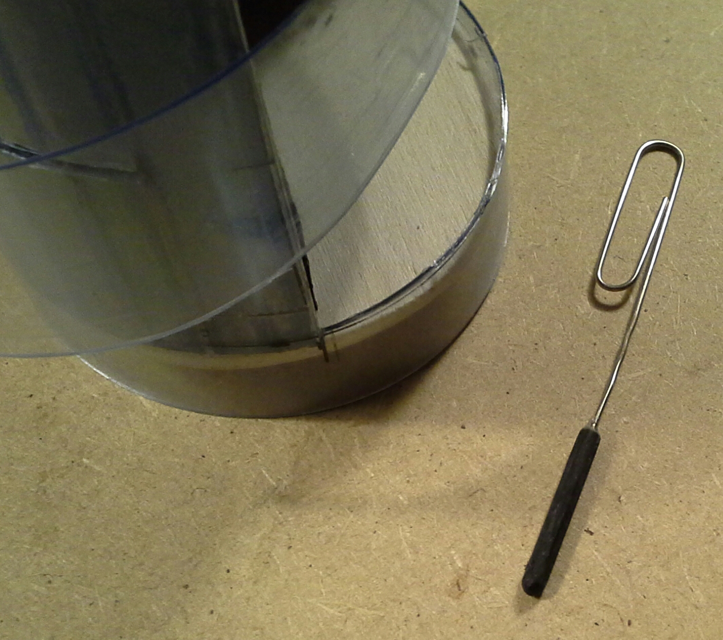

Die Verriegelung der Tür erfolgt mit einem 3 mm CFK Stab. Dieser wird durch ein Messingröhrchen geführt.
Am oberen Ende habe ich einen Draht in den Stab gesteckt und verklebt. Dieser Draht kommt später an das Servo.
Am Ende der Tür befindet sich eine abgewinkelte Lasche mit einem Loch. Diese wird durch einen Schlitz in die Kammer gesteckt.
Der CFK Stab wird dann durch das Loch in der Lasche gesteckt. Fertig, Tür zu.
Und so funktioniert das dann
