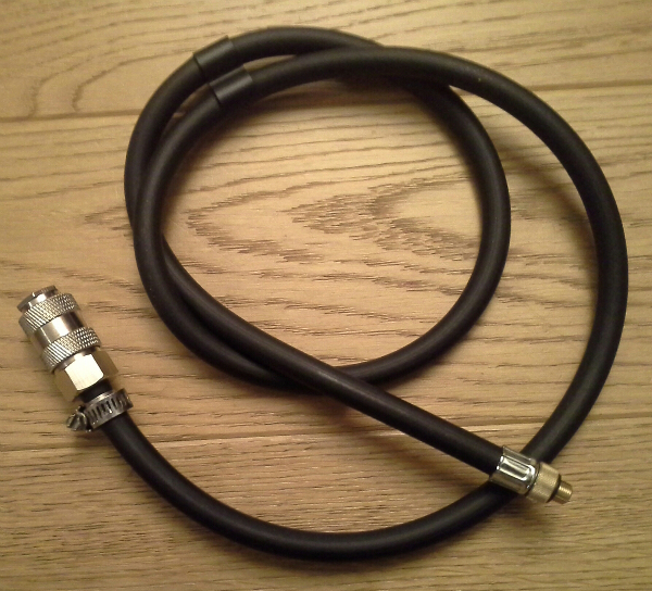

War die Druckluftkupplung schon dran oder hast Du sie selbst angebracht?
Beitrag 7633914 [Alter Beitrag05. Februar 2015 um 20:08]
nein. Ich habe mir für 14 EUR einen sieben Meter langen Druckluftschlauch gekauft, an deren Enden Druckluftkupplungen bzw. Kupplung und Stecker sind. Die Kupplung habe ich dann abgebaut und an den SKS Schlauch montiert.
Durch den Stecker an der anderen Seite kriege ich die beiden Schläuche jetzt zusammen. An das andere Ende des Druckluftschlauches kommt jetzt die Gardenakupplung und dann an die Startrampe. Kurz vor der Gardenakupplung befindet sich natürlich im Schlauch noch ein Rückschlagventil.
Marcel
Beitrag 7633915 [Alter Beitrag05. Februar 2015 um 21:01]
Der Hochdruckschlauch sieht dann so aus:
Eine Seite der Stecker für die Hochdruckkupplung und auf der anderen Seite die Gardenakupplung.
Bei dieser habe ich die Funktion wieder so umgedreht, das sie im Ruhezustand geöffnet ist. Nach dem Aufstecken wird sie manuell geschlossen und gesichert. Wird die Sicherung im Notfall entfernt, so entlüftet die Rakete über diesen Anschluss.
In dem dunkelgrünen Schlauchstück befindet sich das Rückschlagventil.
