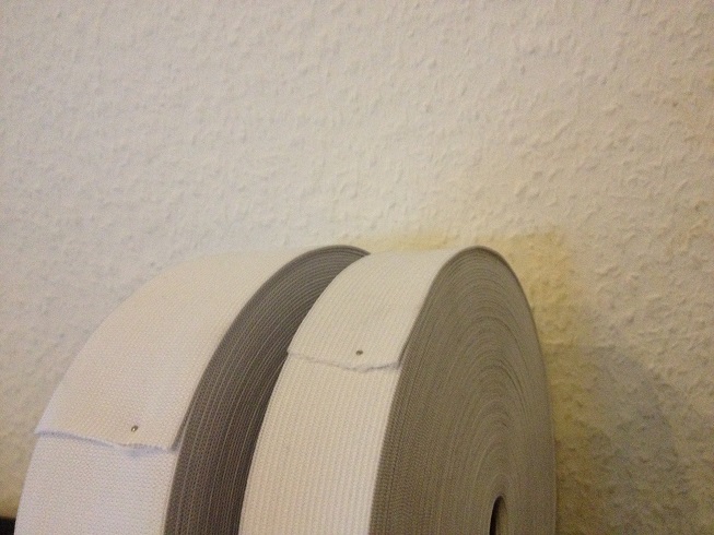

Beitrag 7637460 [Alter Beitrag24. Februar 2016 um 12:36]
Das Hosengummi ist heute gekommen, 35mm und 50mm. Bei meinem aktuellen Projekt muss ich trotz der Breite noch 24 meter wickeln roll eyes (sarcastic)
Geändert von FabianH am 24. Februar 2016 um 12:37
