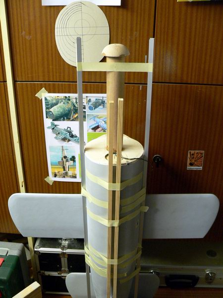

Die Spitze wird vom Kiel aus gesehen um 40mm angehoben und außerdem um 40mm verlängert. Gleichzeitig wird die Spitze nicht mehr kegelförmig sondern eher ogiv werden.
Fortsetzung folgt...

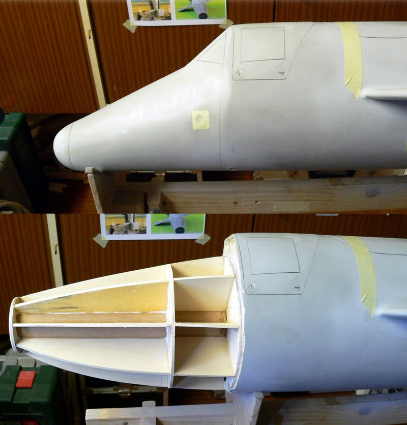

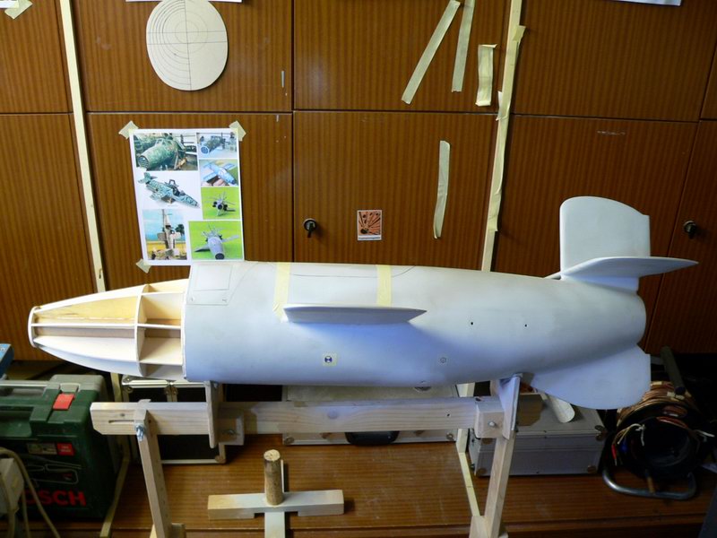

Hi, lange wird die Natter nicht ohne Nase bleiben.
Das Skelett ist schon fertig und man kann die neue Nase schon erahnen...
Beitrag 63356 [Alter Beitrag14. Dezember 2004 um 15:20]
Die beiden Aufnahmen sind aus dem gleichen Blickwinkel fotografiert, so kann man den Unterschied noch deutlicher erkennen.

das bild wo du mit dem fuchsschwanz an die rak. gehst sieht echt grausam aus...^^
wirst du auch noch mehr gewicht in die spitze packen und sie dann nochmal fliegen lassen oder ohne??
mfg roman

Hmmm, erinnert mich irgendwie an die Space Shuttle Nase...gewollt, oder purer Zufall?
Bin mal gespannt auf den nächsten Flug!
Tom
Beitrag 63465 [Alter Beitrag15. Dezember 2004 um 00:09]
Ach wo, echt ein Zufall, oder zwingende Notwendigkeit die Nase höher zu bekommen. In diesem Fall unterhalb der Nase ein bischen ogiv, oberhalb kegelförmig.
Na ja, ich gebe aber zu, dass das Shuttle mich doch stark interessiert smile
Mir war da auch nicht ganz wohl dabei, Roman, aber ich denke, dass das der richtige Weg ist.

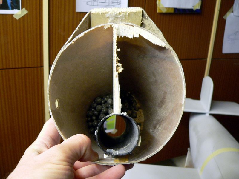

wirst du auch noch mehr gewicht in die spitze packen...
Ja klar! Sie hatte beim ersten Flug ca. 1kg Bleikugeln in der Spitze.

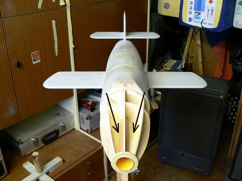

Beitrag 63467 [Alter Beitrag15. Dezember 2004 um 00:13]
Morgen Vormittag ist Bleigießen angesagt. Da werde ich Bleibarren gießen, welche exakt in die Fächer (Pfeile auf dem Bild) reinpassen sollen. Damit liegt dann die schwerste Masse in der Motorschublinie. Ich denke, dass ich da einen guten Weg gefunden habe.
Erreichen will ich außerdem, dass der SP noch bis vor den Flügeln wandert.
